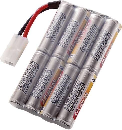

Kein Wandler, stattdessen ripplefreier Gleichstrom wie aus dem Bilderbuch, 9,6V:
Ich weiß, Thema verfehlt.
Aber ich denke: Keep it simple!

Nein, für dieses Thema nicht.
Problem ist DIY vs. Standard. Aber das hatten wir schon durch diskutiert.
