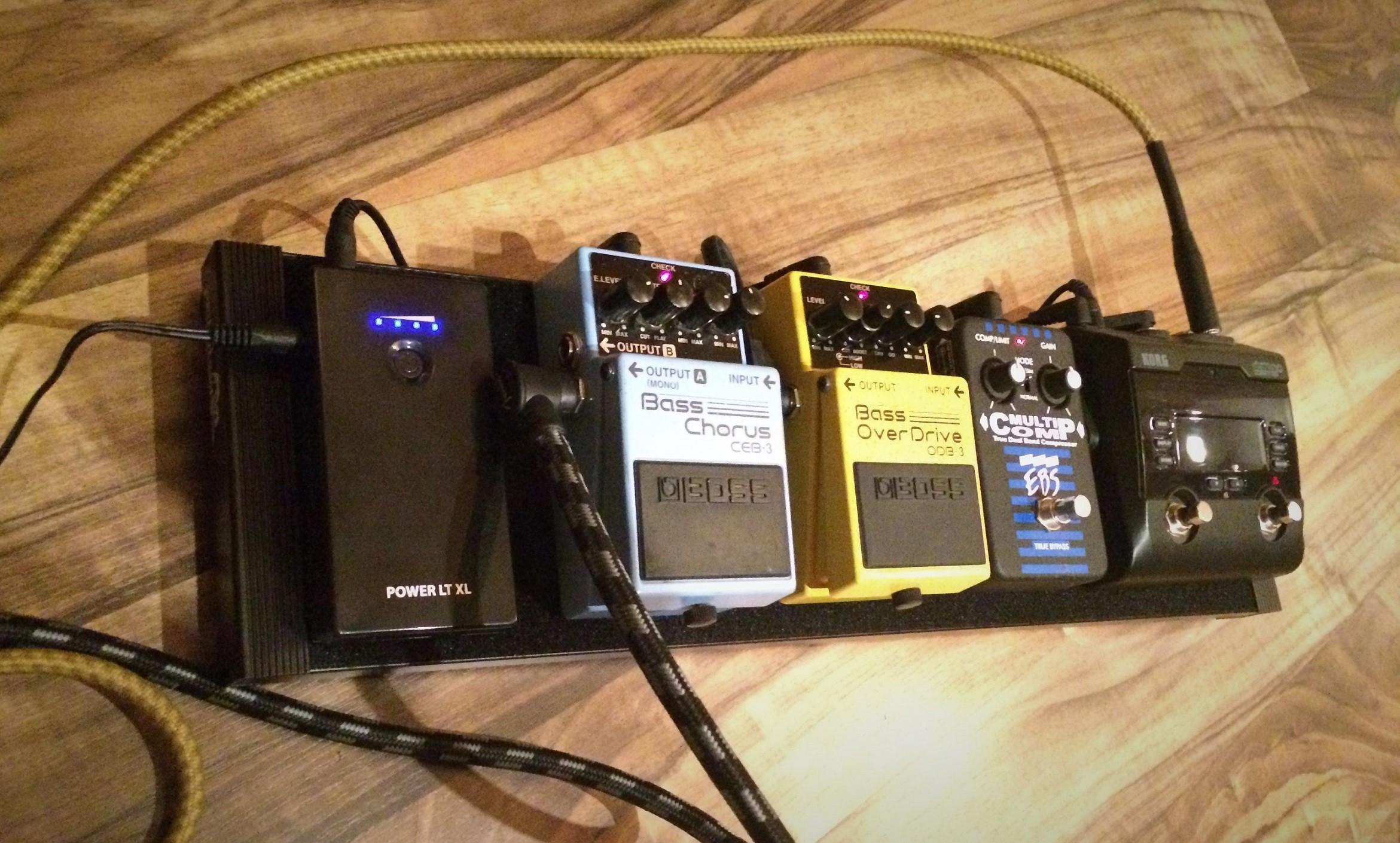

ich habe mir vor ein paar Tagen das Ding besorgt.
Das Rockboard Power LT XL macht einen recht guten ersten Eindruck.
Es ist wirklich klein und leicht. Auch das Netzteil ist klein und sehr leicht.
Der zusätzliche USB Ladeport ist auch sehr praktisch.
Man kann sein iPad auch noch anschliessen!
Ich habe folgende Pedale auf meinem Board:
  • TC Ditto,
  • TC Hof Mini,
  • EHX Bass Soul Food,
  • MXR Octaver,
  • MXR Envelope Filter
  • Badger Schism
  • Plague Mask Looper
Also insgesamt ca 500 - 600mA Stronbedarf.
Der Akku hat das komplette Board (alles eingeschaltet) knappe 6Std mit sauberem Strom versorgt. Das ist nicht übel!
Man kann den Akku während des spielens laden, auch sehr gut!
Nachteil:
Man muss die beiden 9V Anschlüsse bei Nichtbenutzung abstecken, weil sich sonst der Akku entlädt. Der Schalter dient nur zur Abfrage des Ladestandes.
Wie sich der Akku über längere Zeit verhält kann ich noch nicht sagen.
Im Augenblick bin ich eigentlich ganz happy mit dem Ding.

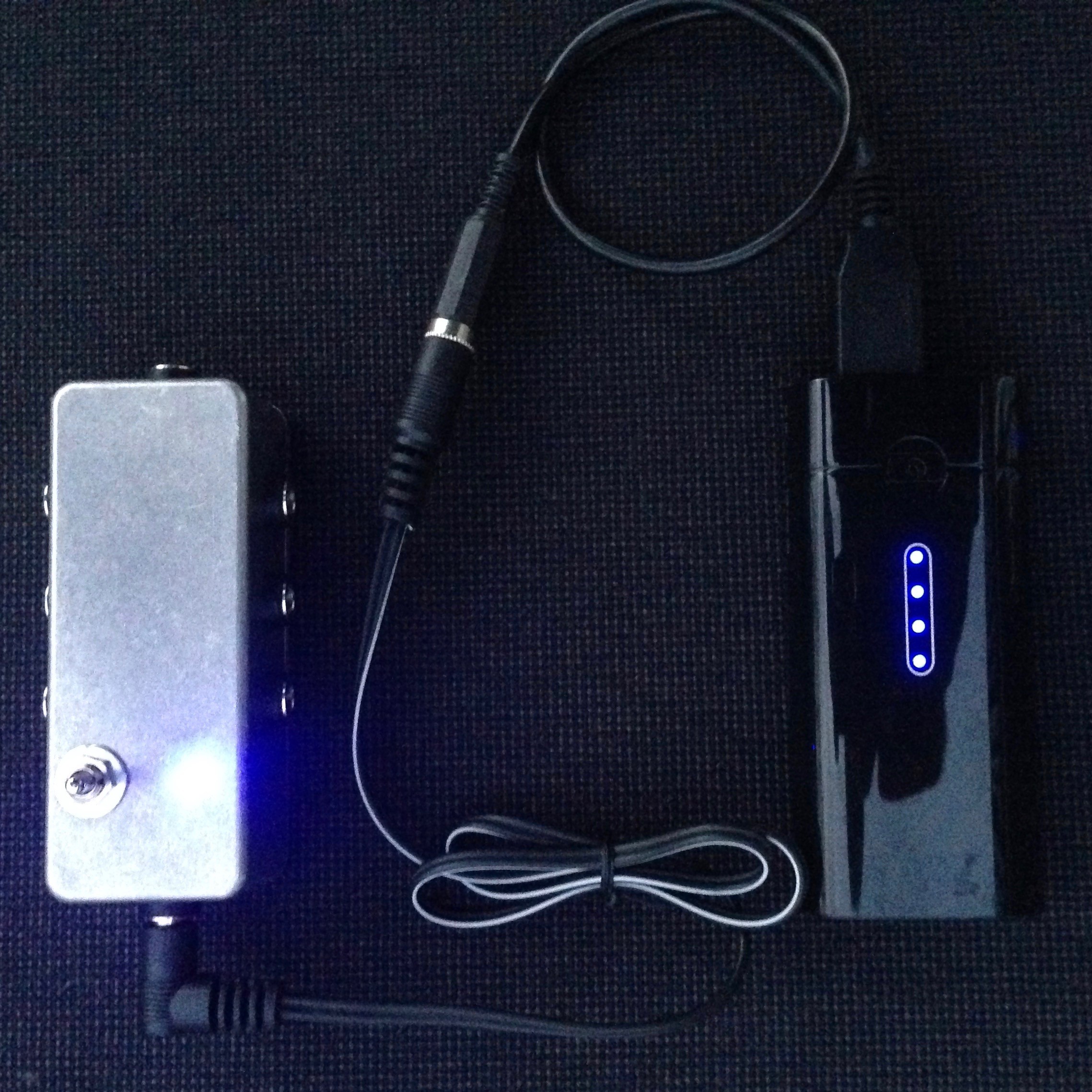

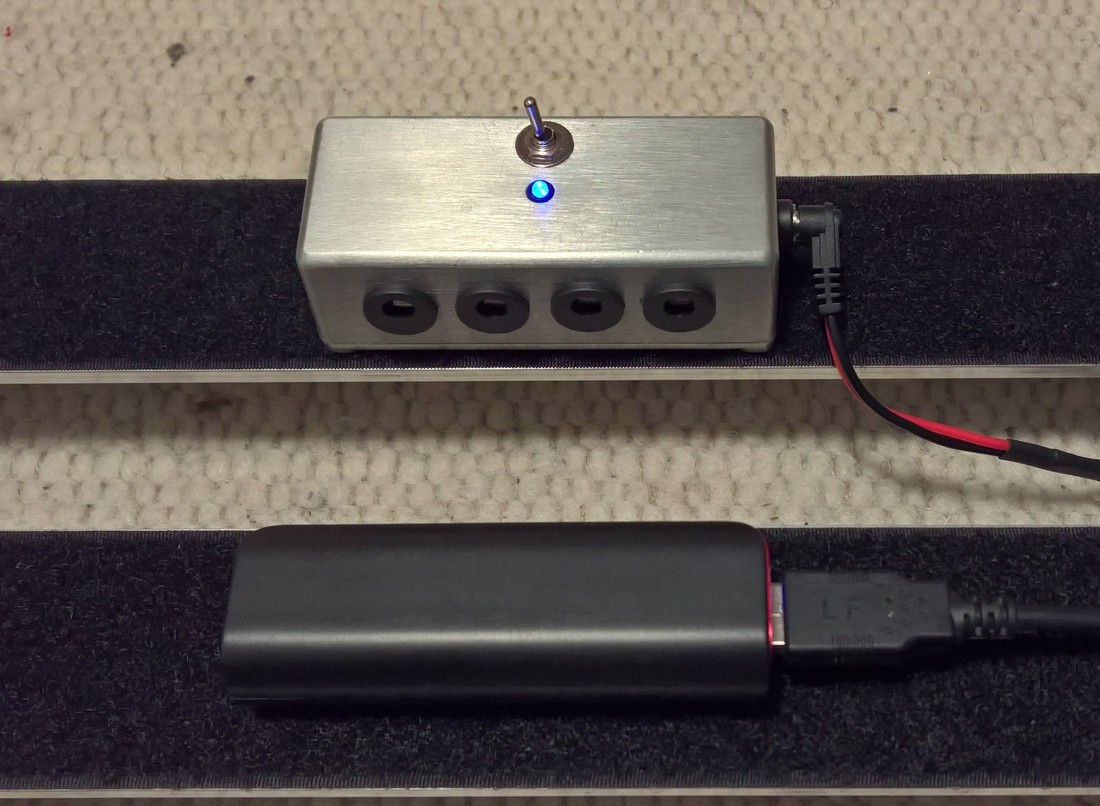

Ich hab mittlerweile alle meine Boards auf Akkubetrieb umgestellt. Ich verwende günstige konventionelle Powerbanks wie man sie für Smartphones kennt und befestige diese mit Klettband auf der Boardunterseite. Den 5V Ausgang über die USB Buchse konvertiere ich auf 9V und oder 12V. Ich verwende StepUP/StepDOWN Regler von Pololu. Auf der Oberseite des Boards packe ich den Regler samt Schalter, Status-LED und diversen Ausgangsbuchsen ins kompakte Alugehäuse und fertig :-)

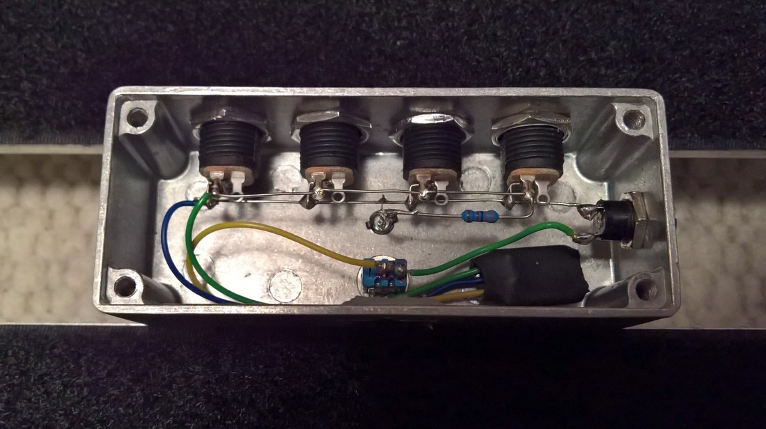

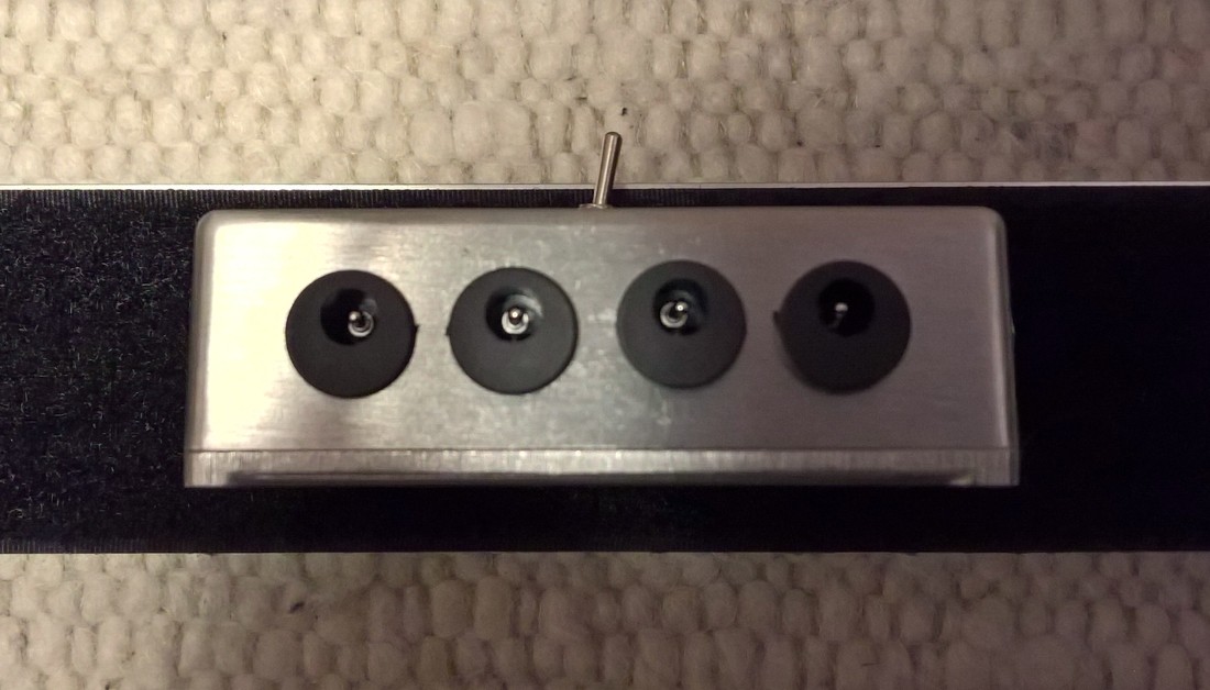

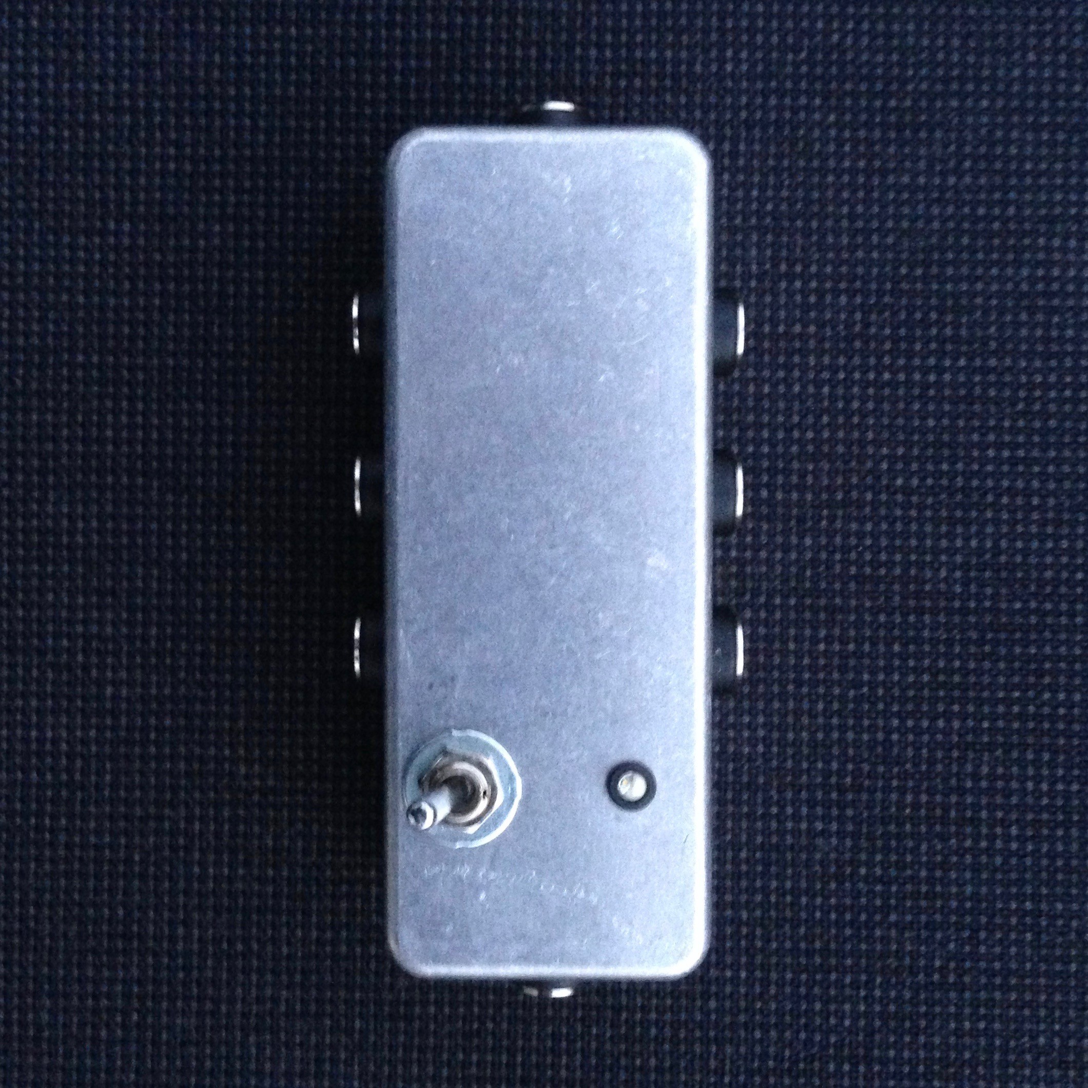

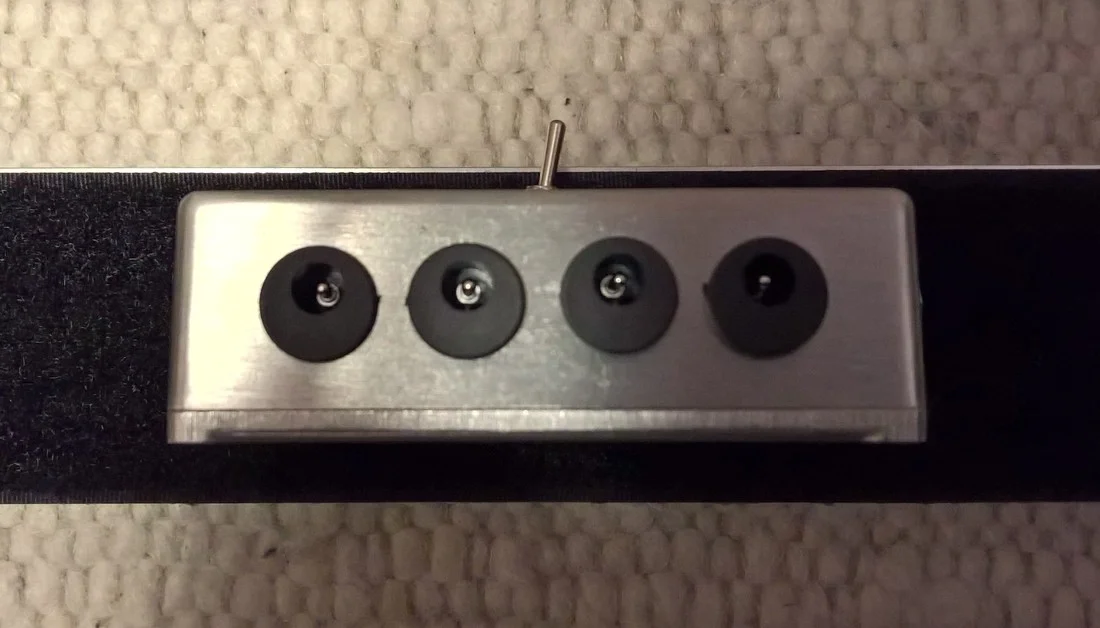

Hier ist ein kürzlich fertiggestellter DC Konverter mit 4x 9V Ausgangsbuchsen. Das kleine schwarze Stückchen Schrumpfschlauch isoliert den Voltage Regulator vom Rest der Verdrahtung. In dem kompakten 1590A Gehäuse hätte locker je DC-Buchse ein eigener Spannungsregler platz. Somit könnte jede Buchse bis zu 300mA liefern.
Für die meisten Anwendung wohl ausreichend....

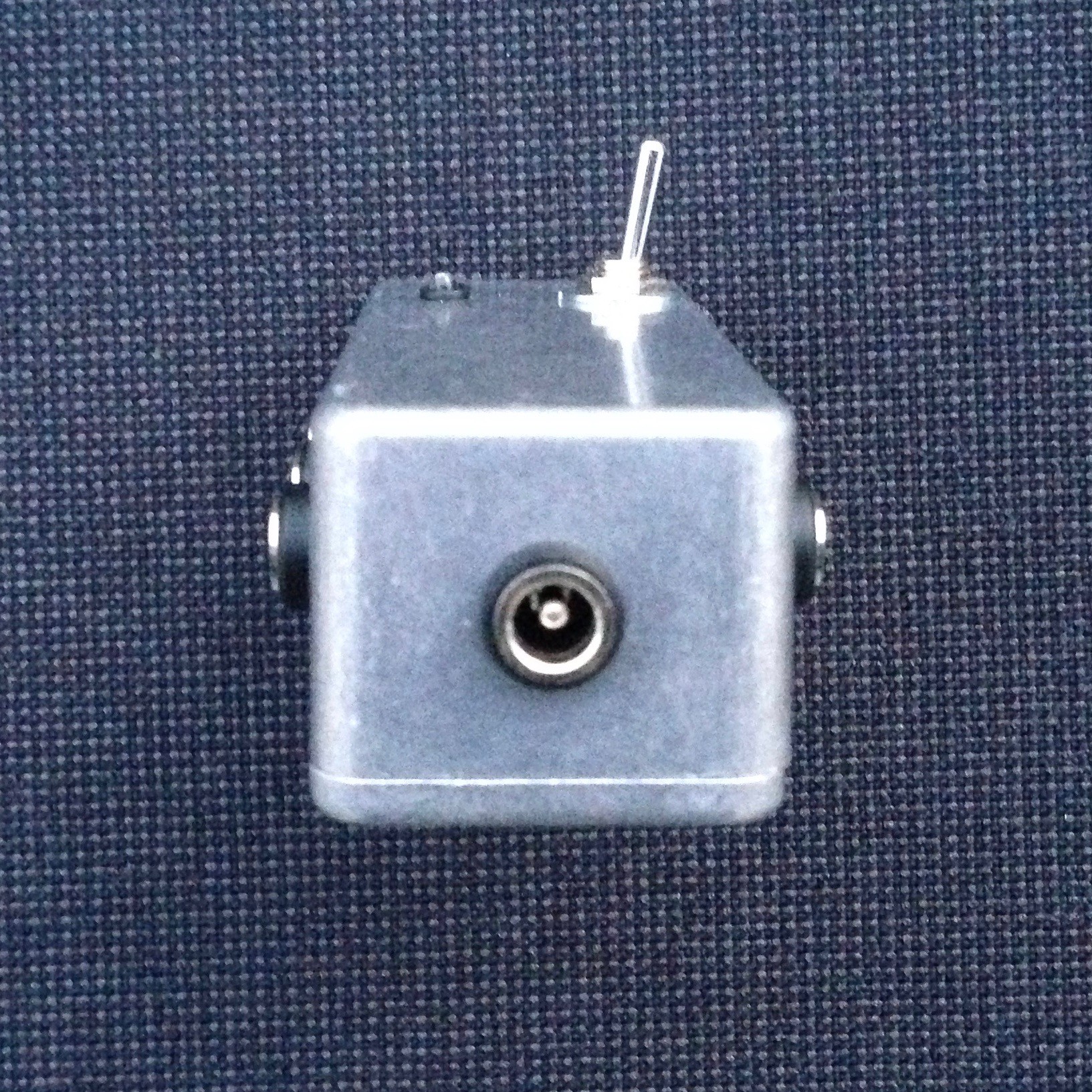

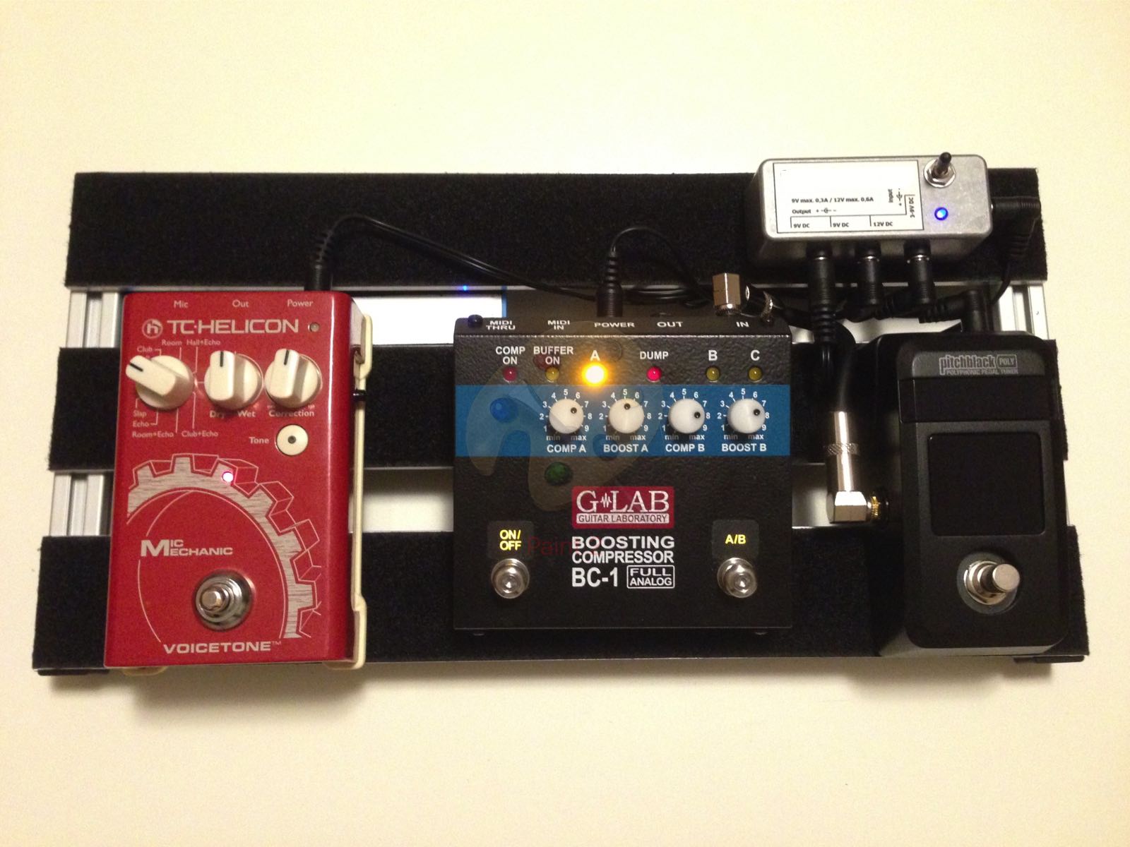

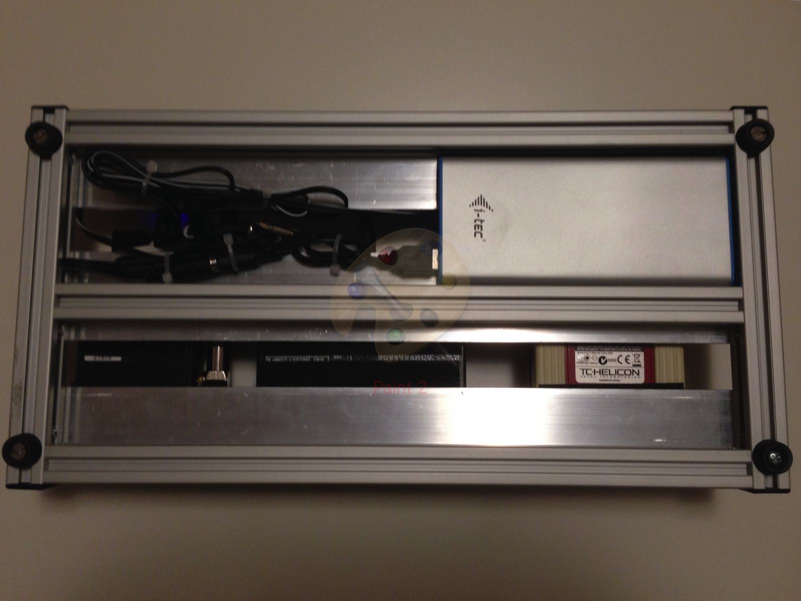

Für einen Freund habe ich sein kleines Board mit einem Konverter ausgestattet.
Ausgänge sind 1x 12V (TC Helicon) und 2x 9V (GLab Compressor / Pitchblack)
Befeuert wird mit einer unterseitig angebrachten I-TEC Powerbank (10000mAh / Li-Pol)
Laufzeit mind. 12 Stunden

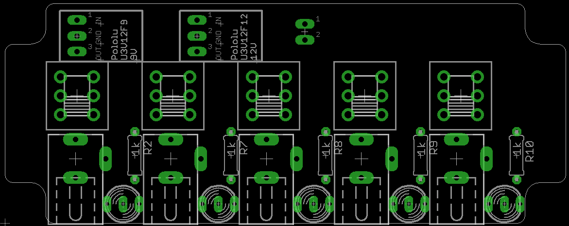

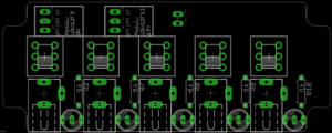

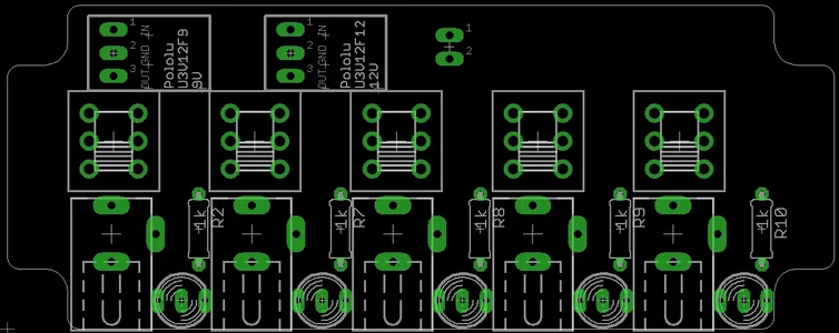

Eine kleine Platine mit Platz für fünf 2.1mm Buchsen, Mäuserklavier zum Einstellen der einzelnen Spannungen, 2 Wandlern und einer-fünf Status LED(s) und einer MicroUSB Buchse. Fertig! Und super flexibel! Geht der Akku nicht mehr wird, einfach ein neuer gekauft. Alternative wird ein 2A USB Netzteil verwendet.
Edit: Sowas in etwa...
Die LEDs gucken oben raus, die Schalter sind intern zugänglich, um Versteller zu verhindern, Bi-Color zur Anzeige des aktuellen Zustands.

Das ist doch ne Marktlücke so ein Teil, lass es in China produzieren und verkaufs hier, ich nehm eins
Das überlasse ich lazarus.
Wenn's statt made in China auch assembled in Bavaria sein darf, bittschön per PM :D
Cool, Klaus freut sich sicher über einen neuen Bausatz für sein Sortiment.
