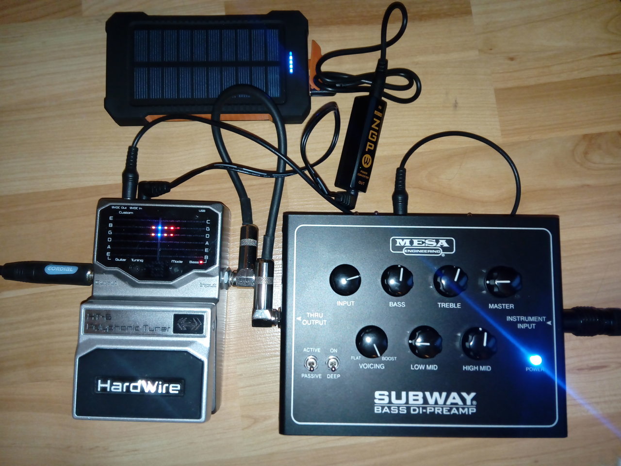

An dieser Stelle möchte ich ein winziges Teil vorstellen:
Aus der Überlegung eine brummfreie Akkustromversorgung für Effekte anzuschaffen, kam mir die Idee die bereits vorhandene Handy-Powerbank zu nutzen (war n Geschenk vom Arbeitgeber)
Als erstes hatte ich mir son China 1€ Konverter bestellt, von USB auf 9V. Das Ding war aber falsch gepolt (innen+) und mir ein verpoltes Kabel zu basteln, dass man dann immer suchen muss fand ich auf Dauer keine Lösung.
Die kam dann mit der Entdeckung des kleinen Joyo JP-06W ZGPW.
Der Name ist länger als das Ding selbst...
Hier zu sehen, wie es den Tuner und den Preamp bestromt. Der Digitech hat einen 9V Out.
Wer also schon eine Powerbank im Haus hat, weil man sich eine für'n Urlaub zugelegt hat und die sonst nie nutzt, bekommt für 10€ eine Akkustromversorgung.

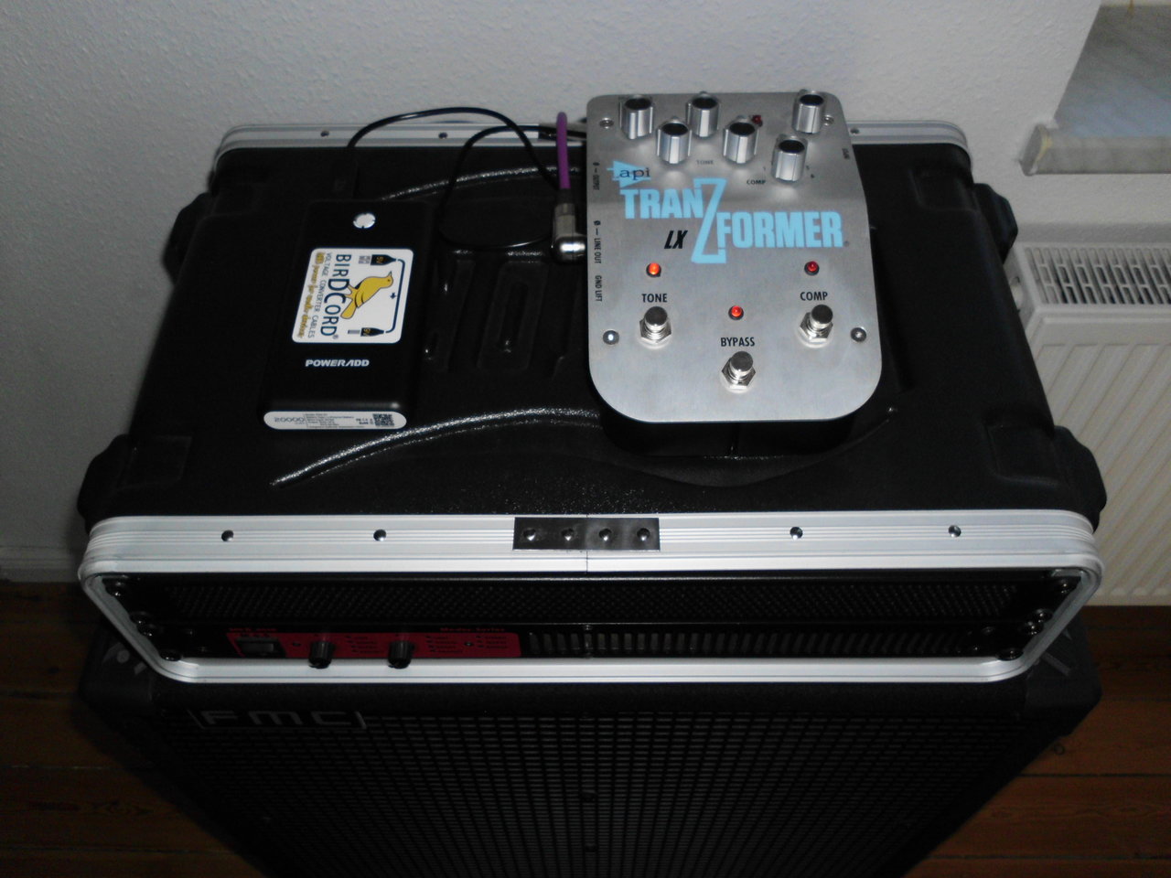

Doch gerade, ich nutze sie nur noch. Keine anfälligen Netzteile mit Stolper-Klingeldraht mehr auf der Bühne!
Ich bin begeistert von der Lösung! Zweite Powerbank mit ins Zubehörcase, das gibt dann auch Sicherheit.API-Setup.JPG

Konverterkabel von Birdcord - absolut zuverlässig! Ich kann sie nur weiterempfehlen.
Reaktionen: OliB. und Bassman135
