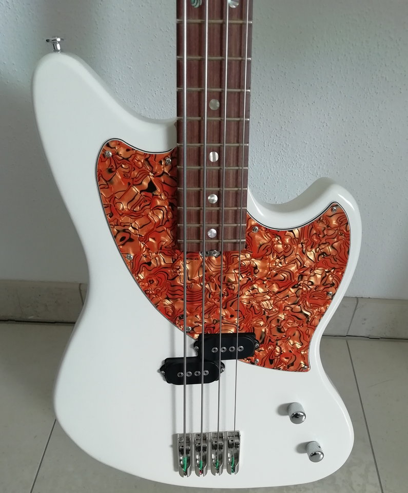

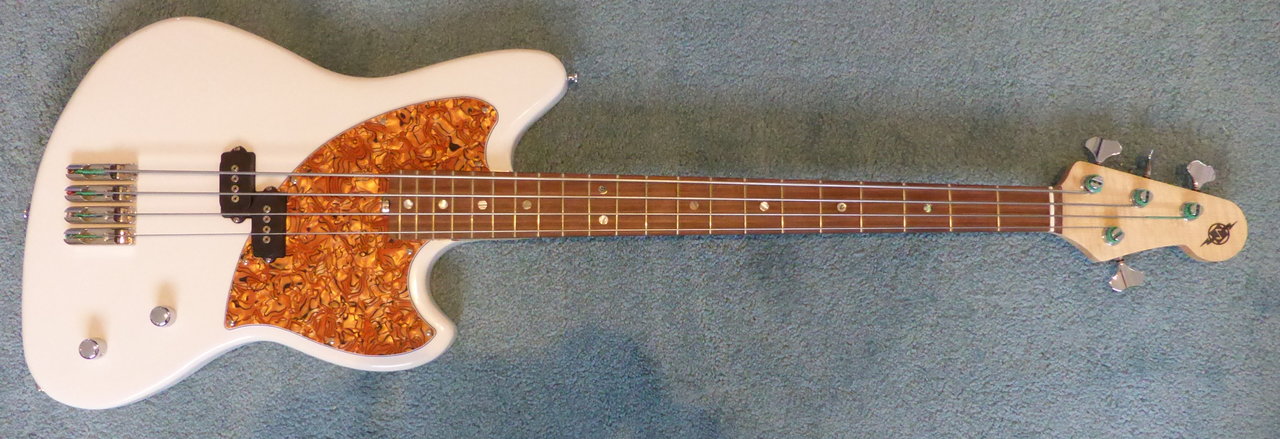

Ich hab mir letztes Jahr einen neuen Bass gebaut und dachte mir ich stelle ihn hier mal vor.
Er sollte bequem zu spielen und nicht zu schwer werden.
Beides habe ich auch so hinbekommen, wobei der Hals relativ dick ist.
Die Korpusform ist von der Fender Powercaster Gitarre übernommen.
32" Medium Scale
Ahorn Hals mit Pao-Ferro Griffbrett
Pappel Korpus
G&L Pickup
Gotoh Tuner
Und hier ist er:

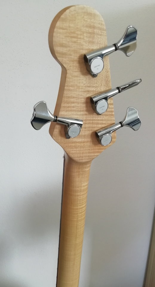

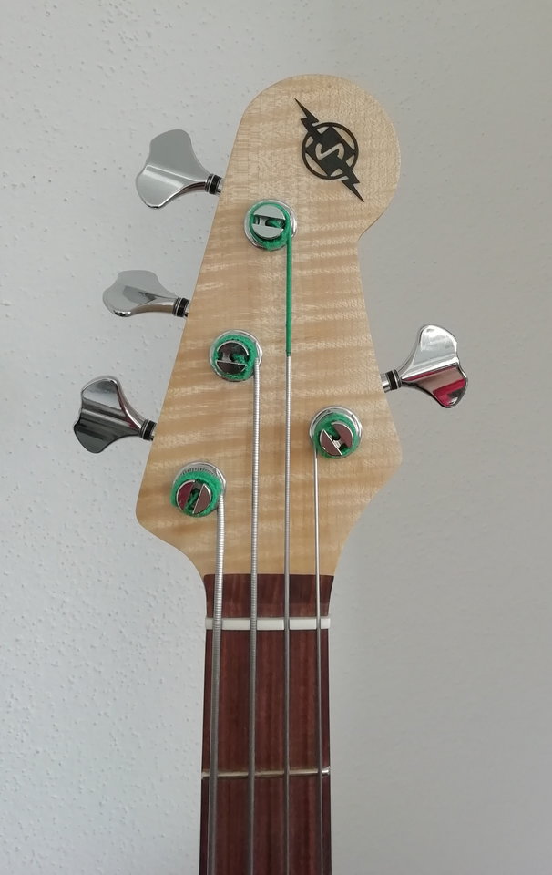

Schick. Die Kopfplatte deutet auf dem Bild eine schöne Flamme an, zeig doch mal den Hals von hinten. Dots aus Abalone?
Offsetbody, Monorails, Trussrodwheel, 3/1-Kopfplatte...der ist Dir echt gut gelungen! Das Design ist absolut stimmig.
Hast Du den Hals komplett selbst gemacht oder einen vorhandenen umgestrickt?

Danke fürs Lob.
Den Hals hab ich komplett selbst gemacht.
Hier noch ein paar Bilder bei denen man die Abalone Dots und die Maserung besser erkennen kann.
Der Pickup hat übrigens einen Wahnsinns Output...

Wow!
Design ist topp und gefällt mir richtug gut. Hast du Aufnahmen für uns?

Verstehe mich nicht falsch der Bass sieht super aus, aber Pickup Typ und Position sieht nach Preciklang aus. Daran finde ich auch nichts verwerfliches
Reaktionen: Fonzarelli
  • #18
Ausm Bauch raus würde ich sagen, der PU sitzt weiter hinten als beim Preci...
  • #20
Du hast Recht.
Beim 34" Preci sind es vom Sattel bis zur Pickupmitte ca. 72,5cm
Bei 32" müssten es dann 68,2cm sein.
Hier sind es genau 70cm.
