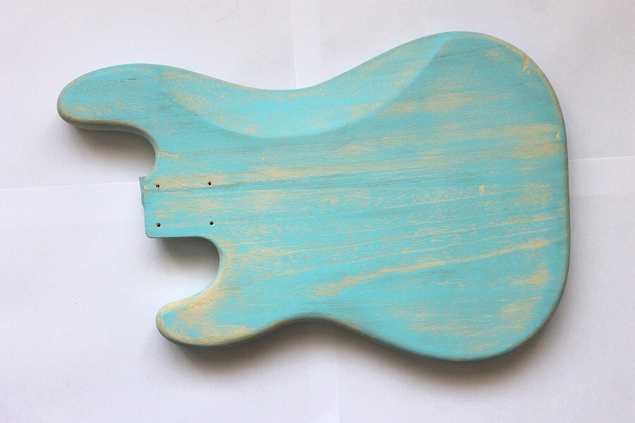

Wie ich hier schon mal schrieb, schraube ich mir gerade einen Preci in Pastellblau, mit Blockinlays und Tortoise-PG zusammen. Blockinlays auf Ahorn gab es bei Precis wohl schon mal um 1969. Die Zusammenstellung ist also historisch wohl nicht ganz unkorrekt.

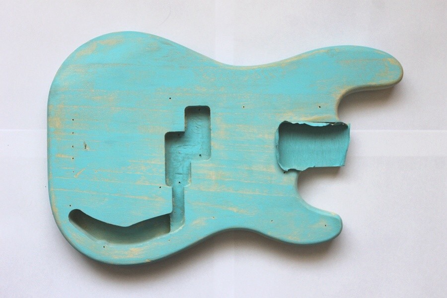

Zur Zeit bin ich gerade beim Lackieren des Korpus. Ausgangsbasis ist ein billiger, roher, gebrauchter, ultraleichter Paulownia-Korpus mit einigen Macken sowie Wasserschaden, der in Maserung und Struktur sehr an Sumpfesche erinnert. Und da sind wir auch schon beim ersten Problem: Das Füllen und Verschleifen der extremen Holzporen erfordert einiges an Mehraufwand. Einfach so lackieren is nich'.
Zunächst habe ich die größeren Macken mit Clou Holzpaste verfüllt und den ganzen Korpus hübsch feingeschliffen. Dann einmal mit Nitro Daphne Blue grundiert.
Daß die Maserung etwas zu sehen sein würde, damit hatte ich ja gerechnet - aber derart kraß, das war mir dann doch zu viel. Anstatt schleifen - lackieren - schleifen habe ich die Maserung lieber noch mal mit der Holzpaste verfüllt. Mit Wasser etwas verdünnt und dann mit Pinsel aufgetragen. Anschließend noch mal schön geschliffen. Die Reihenfolge mag vielleicht technologisch nicht korrekt sein, aber der Vorteil ist, die helle Holzpaste hebt sich super vom blauen Grund ab. Man sieht also genau, wo man noch wieviel schleifen muß. Hier mal zwei Fotos, die zeigen, wie die Holzpaste die Poren der Maserung verfüllt. Demnächst dann mehr aus diesem Theater.

Da würd ich jetzt nur noch Klarlack drüber machen. Sieht absolut scharf aus. À la Dusty Hill's Bolin Bass. Schade ist nur, dass der Korpus einen Kanal zwischen E-Fach und Pickup Fräsung hat, sonst könnte man Pickup Ring und kleine E-Fach Abdeckung drufschrauben.
Mannohmann. Da bringst Du mich jetzt aber echt in einen Entscheidungskonflikt. :D Eigentlich war alles schon so schön geplant. Das etwas kräftigere Sky Blue (das bei eBay als Nitro verkauft wird) wollte ich nicht so heftig relicen sondern nur eine leicht matte Oberfläche schaffen. Das Daphne Blue ist mir auch zu blaß. Hättste mal vorher was gesagt. :D Dann hätte ich die Nummer vielleicht gleich mit dem dunkleren Blau durchgezogen.

Nichstdestotrotz ist die Optik schon geil. Und ja, so hat der Bass durchaus auch einen sehr eigenständigen Look. Fast schon wie ein runtergespieltes Daphne Blue. Ich denke, dass du da auch mit Klarlack vorsichtig sein solltest. Ich würde vielleicht versuchen den blauen Lack etwas auf ein wenig mehr Glanzgrad zu polieren :gruebel:
Wow, der Body ist super ... Lass das so.

Kinners, mit der Oberfläche verursacht Ihr bei mir echt ein Durcheinander. :D
Wow. Der sieht verdammt cool aus.

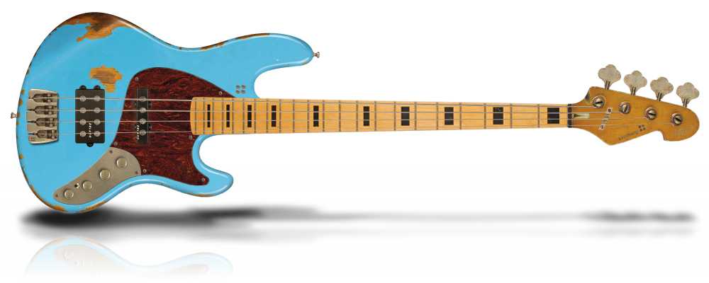

Weißes PG paßt aber stilistisch nicht zu Blocks. Und bei Tortoise muß das Blau kräftiger sein. Hier noch mal die ursprüngliche Farbplanung:

Du darfst aber auch nicht vergessen, dass es damals auch "A-Necks" gab, die sehr nah am Jazz Bass lagen ;-) Wie dem auch sei, Blocks haben ihren eigenen Charme und ja, die Farbkombi vom Sandberg schaut gut aus, aber da ist das Tort wesentlich rötlicher...
Da verstehe ich die ursprüngliche Planung. Wieso passt weiß nicht zu den Blocks?

Du kannst natürlich auch das Blau drauf lackieren und dann wieder vorsichtig runterschleifen, bis du einen ähnlichen Zustand hast wie jetzt.
Das Blau dürfte dann kräftiger sein.

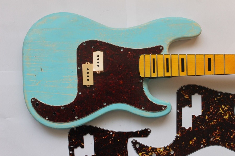

So Kinners, ich habe beschlossen, ich laß mich "nicht vom rechten Weg abbringen". Wohin sowas führt, hat man ja schon bei Rotkäppchen gesehen. Es wird lackiert, wie geplant, und die Axt erhält nur ein leichtes Aging. Unabhängig davon könnte ich mir wohl die Oberflächentechnologie als Patent eintragen lassen und damit reich werden... :D
Weißes einlagiges PG assoziiere ich mit den 50ern - siehe auch die Strats und Teles. Sieht zwar bei Custom Colors extrem lecker aus und hatte ich auch mal als Strat (die hat heute meine Tochter). Block Inlays gab es aber erst ab Mitte der 60er. Insofern paßt das für mich "gefühlt" nicht zusammen.

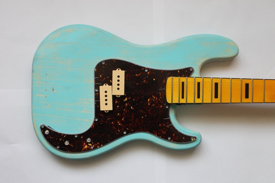

Mit der Helligkeit der Farben ist das am Bildschirm immer so 'ne Sache...

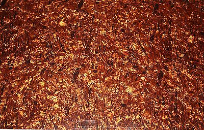

Das rote was jetzt drauf ist, ist geil - was ist das für eins? Ich suche ja auch immer noch nach schönen Torts 8D

Ich hab von Boston das „Intense“ aber das ist dunkler :gruebel:
Für den Jazz Bass hab ich auch eins gekauft, aber das passt absolut Null auf den Bass, nicht mal von der Form
Ja, ist schwierig mit Fotos und Bildschirm und so. Hier im Original ist es mittelmäßig medioker, würde ich mal sagen.
Von "Intense" steht da nix. Hatte ja die Verpackung noch aufgehoben. Als ob ich es geahnt hätte :D. Auf der Rückseite steht nur "PB-415-TI". Das ist dann also dieses.
