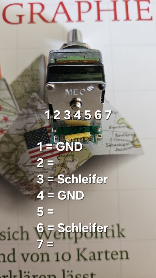

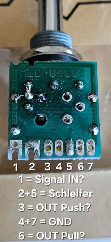

Nun will ich die Umschaltung von passiv auf aktiv über nen Push/Pull machen und habe mir dazu einen MEC B500K (MEC 84003 / M81SP005) geholt.
Leider ist keinerlei Angaben zur Pin-Belegung verfügbar. Habe MEC angeschrieben, die haben mir nur nen Bauplan für eine Pantera geschickt, dort ist aber keine Belegung angegeben (oder ich bin blind).
Mit durchmessen habe ich zumindest Schleifer und GND gefunden, verstehe aber nicht, wie IN und OUT geschaltet sind.
Ich vermute, dass 2 IN sein soll, da sollte ein grünes Kabel eigentlich angelötet sein (hat aber gefehlt!).
Aber dann messe ich an den verbleibenden für OUT keine brauchbaren Werte.
PUSH: 2 zu 6 verhält sich richtig:
Vol UP - piepst, Vol DOWN - 500kOhm. Allerdings habe ich das identisch auch bei
PULL.
Hat hier jemand ne Idee?
Ist das normal, dass vier Pins nicht gelötet sind?

mhm, ich habe das mit dem MEC Push/Pull nun erst mal belassen.
Laut MEC-Support, sei der für mein Vorhaben ungeeignet (da mit der Platine verbaut und scheint wohl nur für Coil-Splitting einer Framus Pantera vorbereitet zu sein ,..).

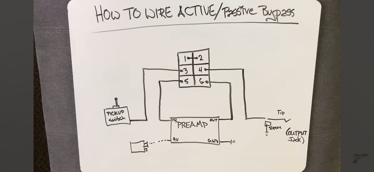

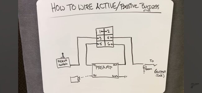

Habe nun einfach mal nun einfachen Umschalter in den Signalweg eingebaut (Pin 1 zum Preamp, Pin 2 hot, Pin 3 direkt zur Buchse).
Das funktioniert aber dann nur, wenn die Batterie angeschlossen ist, so wie das ja auch üblich ist bei den Fertig-Set-Schaltungen (Glockenklang, EMG,...).
Also: schwerer Denkfehler meinerseits!
Ich müsste einen Mehrfachumschalter benutzen, der den PreAmp komplett raus nimmt (also Input und Output werden parallel trennt) und dann noch der "passive" Zweig zu geschaltet werden.
So einen Schalter habe ich bisher nicht gesehen, oder der wird dann zu groß um eingebaut werden zu können.
Bleibt wohl dabei: Aktive Bässe hängen irgendwie immer an der Batterie.
:sneeze:
  • #10
Mit einem DPDT Switch (double pole double throw) geht das, vor der Schaltung und dahinter wird umgeschalten und der Preamp vollständig aus dem Signalweg genommen. So ein Schalter ist auch in den PushPull Potis enthalten.
Die Stromversorgung des Preamps wird dabei aber nicht unterbrochen. Dazu bräuchtest du einen 3pdt Schalter, den gibts auch.

Habe gestern noch in diesen Videoportalen noch was gefunden, das deiner Empfehlung entspricht.
Und wegen dem MEC: ich versuche die Tage mal, die Platine runter zu löten. Dann müsste ich ja an die Pins dran kommen und kann das nochmal verduchen.

Könnte man das nicht mit einer Art Soft-Start vermeiden, i.e. Kondensator zwischen Batterie und Versorgungspin des Preamps?
  • #13
Dein Schaltplan ist korrekt.
Ein ganz normaler 2xUM Minischalter reicht. Wenn der Preamp ordentlich gebaut ist, sollte auch nichts knacken.

🤣 - war klar: beim ablöten der Platine vom Push/Pull ist ausgerechnet der Eingang-Pin rausgerissen. 🙄.
Also neu bestellen und warten... Sandberg hat übrigens auch sehr schöne Push/Pull mit Glattschaft.

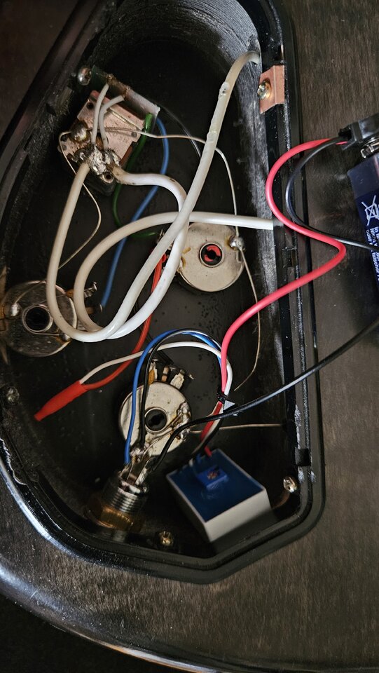

Mhm, nächstes Rätsel tut sich auf:
Der Preamp von Noll kam mit einer Stereoklinke.
Batterie - an den Stereo-Pol (Mittlerer Ring)
Batterie + an den PA-1 (rot)
Da ich die Warwicktypische Einbau-Stereobuchse habe, habe ich die Kabel entsprechend auch so übernommen und mit einem Stereokabel auch durchgepiepst, stimmt alles soweit.
Den PA1 habe ich auf meinen gewünschten Boost eingestellt, läuft am Amp super (bis noch auf die fehlende passiv-Umschaltung).
Aber: wenn ich zum Üben den Fender-Micro-Amp anstecke, schweigt das Signal.
Daraufhin habe ich zunächst angenommen, ich habe GND und cold vertauscht, war aber eigentlich richtig, habe es dann trotzdem mal getauscht, et voila: läuft über den Amp und läuft über den Fender-Micro. Dort aber nur für ca 5-6 Minuten und dann kommg nichts mehr.
Ziehe ich den Microamp ab und stecke ihn wieder rein läuft es weiter.
Stimmen hier Stecker/Buchse-Maße nicht, so dass er den Kontakt verliehrt und glaubt abschalten zu müssen? Stecker sitzt eigentlich stramm.
Ich habe es jetzt wieder zurück gelötet, also Batterie- wieder auf cold und das andere wieder auf GND.
Aber merkwürdig ist das doch schon.
