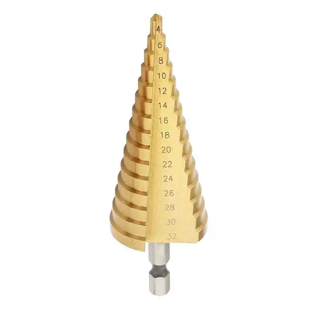

Ich rede von dem großen Bohrer für die Achse.
  • #28
Hilf mir gern auf sie Sprünge - großer Bohrer für die Achse?
Er dachte du willst die Löcher für die Achse aufbohren, nehme ich an.
Das hab ich auch schon gemacht, dafür benutze ich aber so einen Kegel-Bohrer:

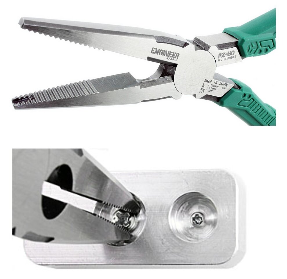

Gibt es eigentlich eine Methode oder ein Werkzeug, mit dem ich so kleine abgerissene Schrauben möglichst schadfrei wieder aus dem Holz bekomme?
Hatte das Problem auch schon und es immer wieder erfolglos mit Kombizange versucht auszudrehen.
Bei großen Schrauben, wo ich mehr Material habe, geht das ja. Aber bei den kleinen Dingern aus weichem Metall hat es noch nie geklappt.
Reaktionen: Sven Blau
  • #32
Schraubenausdrehzange, ich benutze für sowas die PZ-60 von Engineer. Dazu muss man natürlich auch etwas Holz um die angebrochene Schraube abtragen.
Reaktionen: Hozzy, bassilisk, bassmeta und 2 andere
  • #33
sowas hab ich sogar im Werkzeugkoffer
Reaktionen: Bass-Fred

  • #35
So.. Bohrer angekommen, passt nicht ins Futter vom Akkuschrauber - der kann nur 2mm minimal (hätt ich das gewusst)
Nochmal zum Baumarkt daddeln, und noch nen Schnellspannbohrfutteraufsatz (tolles Wort!) holen... es bleibt spannend
Dann kannst Du dir ja auch noch die Zange zum entfernen der abgerissenen mitbringen :D

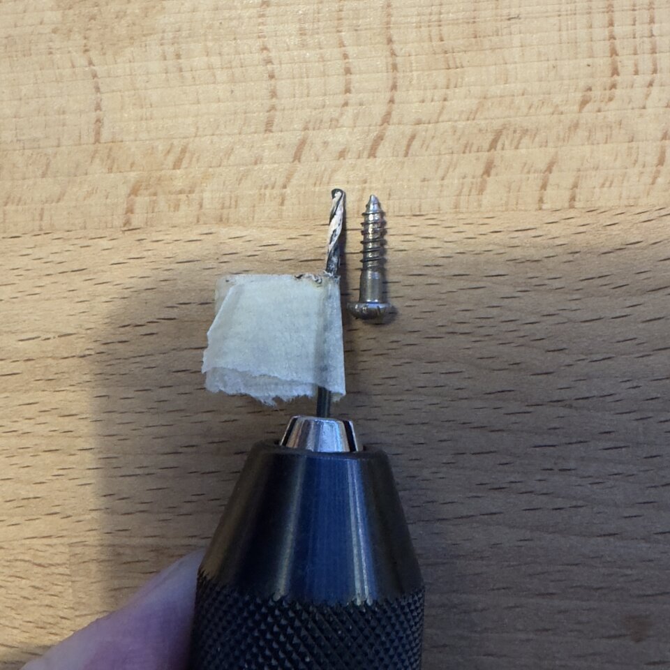

  • #37
Sooo. vorbohren mit dem 1,5mm Bohrer ging ganz gut
Aber trotz einschmieren mit Vaseline wollen die Gotoh-Schrauben nur bis zu Hälfte rein, dann ist so viel Kraft erfoderlich, dass die Schraubenköpfe wieder beschädigt werden - hab dann abgebrochen und werde auf die Göldo-Schrauben warten, in der Hoffnung, dass die taugen. Die sind ja auch 1,5mm dick oder?
Wenn die genauso schwer reingehen, geht der Hals zum Gitarrenbauer, das ist mir dann zu heiß

  • #39
Aber trotz einschmieren mit Vaseline wollen die Gotoh-Schrauben nur bis zu Hälfte rein, dann ist so viel Kraft erfoderlich, dass die Schraubenköpfe wieder beshcödigt werden - hab dann abgebrochen und werde auf die Göldo-Schrauben warten, in der Hoffnung, dass die taugen. Die sind ja auch 1,5mm dick oder?
Hast Du auch die komplette Schraubenlänge vorgebohrt?
Wenn nicht, fängt es dann an, schwerer zu werden, wenn die Schrauben dann "auf Vollholz" stoßen.
Mach dir einfach - wie schon oben beschrieben - mit Klebeband ein Fähnchen an den Bohrer, um zu verhindern, dass Du zu tief bohrst ...
Reaktionen: Hozzy und Chris65
  • #40
Ja hatte ich gemacht
Hoffe man erkennt das, ist wirklich genauso lang wie die Schraube
Reaktionen: Chris65
