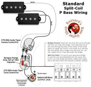

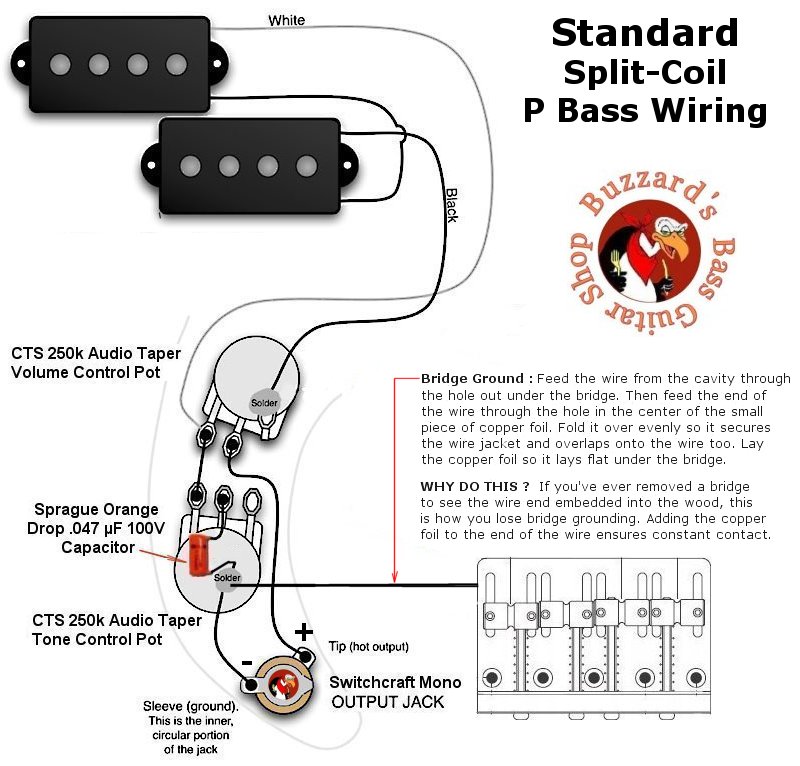

Vermutlich hast du so eine skizze genommen (mit kondensator mittig)
aber dann hast du vielleicht beim vol-poti seitenverkehrt gelötet. ?

Danke, ich werde das nochmal alles genau überprüfen ... ich habe mich übrigens weitgehend an dieser Skizze orientiert (da geht der Kondensator aber auch an das mittlere Beinchen):
