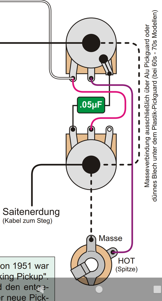

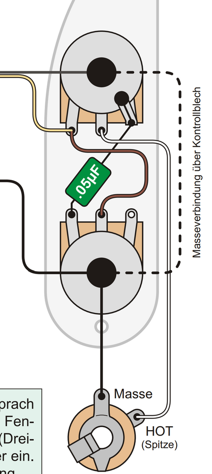

Naja die Kabellänge könntest du ja ausmessen, wenn du so einen Bass hast.
Schaltungen sind indetisch:
