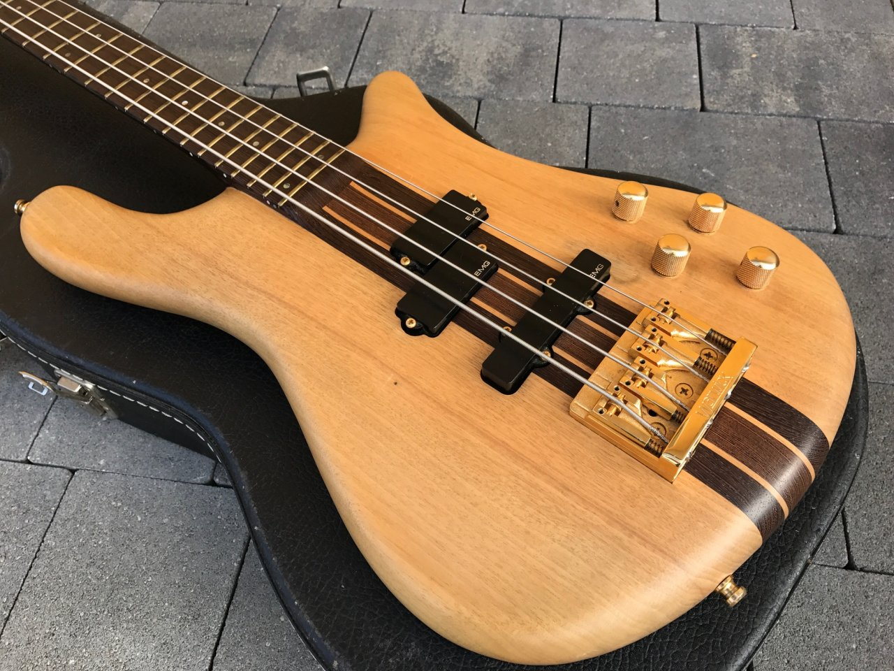

Die PJ-kombi funktioniert meiner meinung nach am besten
wenn der P-PU reverse verbaut ist.
Die P-hälfte under der G u D-saite ist dabei genau
in der position wo der hals-PU an einem J-bass wäre.
Und die E-A-saiten hälfte ist etwas definierter u kerniger
weil sie näher der brücke ist.
Der mischsound klingt hervorragend
und für mich wie ein JJ-bass.
Und der P-reverse-PU alleine klingt
für mich kaum anders als die P-normalposition.
So :
Siehe meinen beitrag hier :
Mein Warwick RB NT1 hat auch JP mit reverse-PUs und klingt super.
Nur mit dem Preamp bin ich nicht so ganz zufrieden. Ich glaube den werde ich irgendwann mal tauschen, weil ich nicht so ganz restlos zufrieden bin wie der EQ eingreift.
