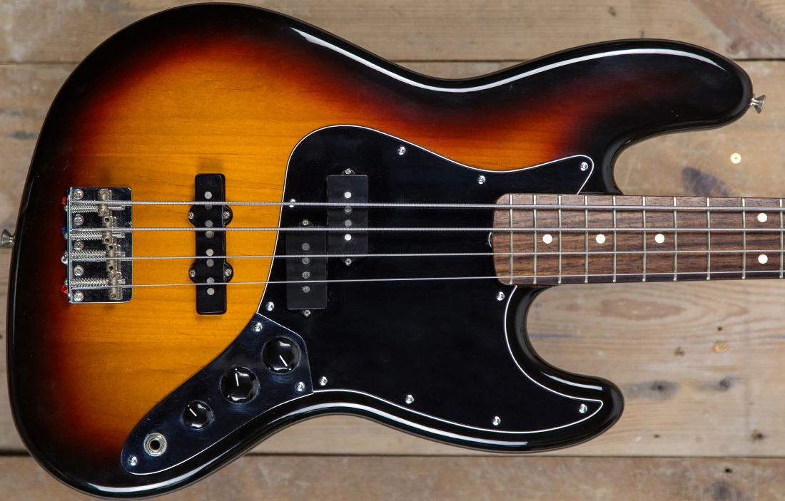

Es ist möglich, aber die PU Positionen passen dann nicht mehr. Entweder ist der P weiter hinten oder der vordere Jott weiter Vorne.
ich habe so einen JPJ Jake angespielt. Es klingt gut aber anders. dazu reicht einfach den Meisten dann ein PJ als Kompromiss wobei ich finde, das JJ und PJ durchaus unterschiedlich klingen.
ich habe gerade sehr viel Spaß an einem Yamaha BB PJ, wobei dieser auch einen wirklich kräftigen Steg PU hat. Den braucht man, damit der mit dem seriell verdrahtetem und damit einfach kräftigeren P PU mithalten zu können.
Einen drei PU Bass habe ich ja auch, den Big Al5. Aber hier ist der Neck PU ein "echter" Hals PU, weil halt direkt am Halsfuß. Klingt auch wieder ganz anders und in der Kombi mit dem Steg PU hat das auch absolut nichts mit Jazz Bass zu tun, dann eher der mittlere mit dem Steg PU.

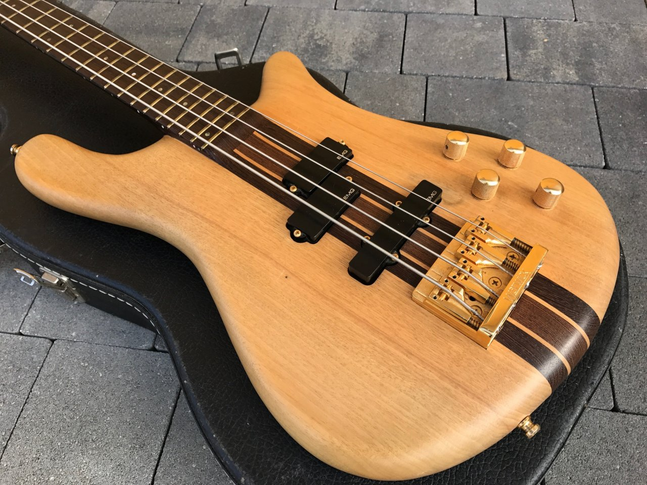

wenn es unbedingt flexibel sein soll finde ich die idee von @Sub Four mit seinem Mark One hübscher und konsequenter. wenn ich handwerklich was drauf hätte würde ich seine PU idee klauen und in einem bass mit einem PU auf schiene (a lá gibson grabber) einbauen.

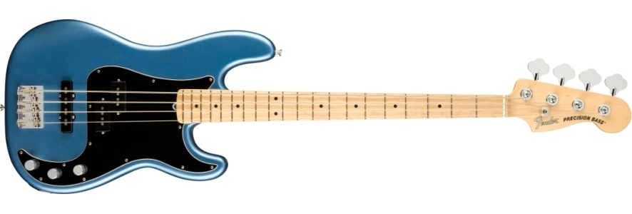

Reverse P (mit MM) habe ich für einen Freund gebaut. Der funktioniert super, nur der Reverse Preci klingt auf D/G etwas zu dunkel in den hohen Lagen. Das muss man mögen, oder man bleibt unter dem 12 Bund.
Der Stu Hamm ist eigentlich nur wegen der Bedienung ungeniessbar, der Dreifach PU Schalter in Kombination mit dem Dynamic Control Schalter ist komplett unverständlich. Die Soundidee ist an sich nicht schlecht, auch wenn die Pickups beim Stu Hamm etwas zu weit richtig Brücke gerutscht sind.
Einen JPreciJ plane ich gerade für einen befreundeten Musiker, damit er einen flexiblen Arbeitsbass hat, und weniger schleppen muss. Wenn man den Preci Pickup ca 10-15 mm Richtung Brücke bewegt und den Hals JB 10 mm Richtung Hals, dann passt das von der Anordnung gut hin. Und der Sound ist kaum anders als bei der Original Anordnung. Kombination klanglich idealerweise mit der '60er Position vom JB PU an der Brücke für einen warmen Sound wenn der Preci mit dem Brücken JB gemischt wird. Schalter für 1. Preci, 2. JB, 3. beide PUs mischbar.
