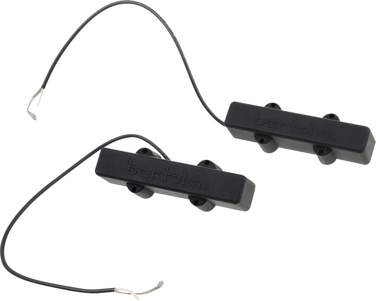

Bartolinis evtl.?
https://www.thomann.de/de/bartolini_baj9j1_pickupset.htm

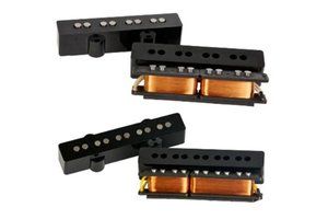

Hier ein bild von einer splitcoil-konstruktion (keine ahnung welcher hersteller das ist) :
