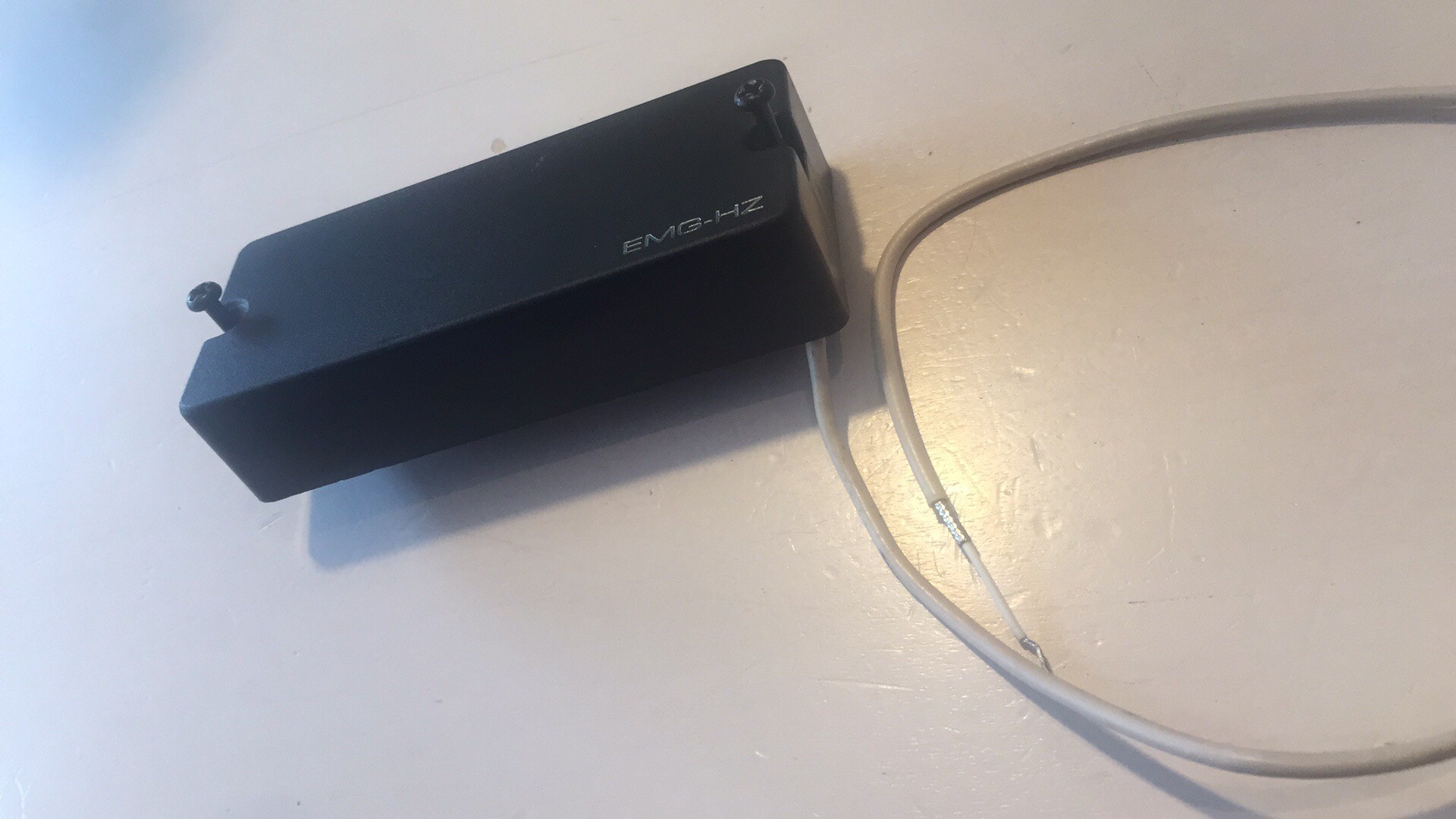

Ich habe schon seit längerer Zeit einen EMG 35hz Pickup rumliegen. Da das Poti hin war, sah ich das als Gelegenheit, das Ding endlich mal in meinen Flea Bass einzubauen.
Als ich das Ding vor mir liegen hatte und den Original-Pickup ausgebaut hatte stellte ich fest, dass aus dem EMG Pickup nur ein Draht kommt (siehe Foto). Müssten es nicht mindestens 3 sein?
Ich wäre dankbar für eure Hilfe!

moin alex,
alles gut.
es reichen zwei kabel die aus dem pickup kommen.
bei deinem hier hast du das weisse kabel (das ist plus) und das silberne.
(die ummantelung- das ist minus/masse)
also ganz einfach das weisse an die eine potilasche löten und die silberne
ummantelung an das potigehäuse.
'n schaltplan sollte bei dem pu ja dabei sein, gell?!
viel spaß beim löten und später beim spielen.
dein bass wird echt bässer klingen mit dem teil.bass-guitar
und: wenn du dich an die löterei nicht rantraust- ab zum fachmann.
ist im endeffekt günstiger...:-)
Vielen lieben Dank, Schepper!
Einen Schaltplan habe ich leider nicht. Brauche ich den überhaupt? Der Fleabass hat ja nur einen Pickup, 1 Volume und einen Tonregler.
moin,
nö, 'nen schaltplan brauchste eigentlich nicht.
einfach den neuen pickup genauso anlöten wie das alte teil.
dann sollte nix schiefgehen.
berichte mal ob's geklappt hat und wie der knüppel klingt.:-)
