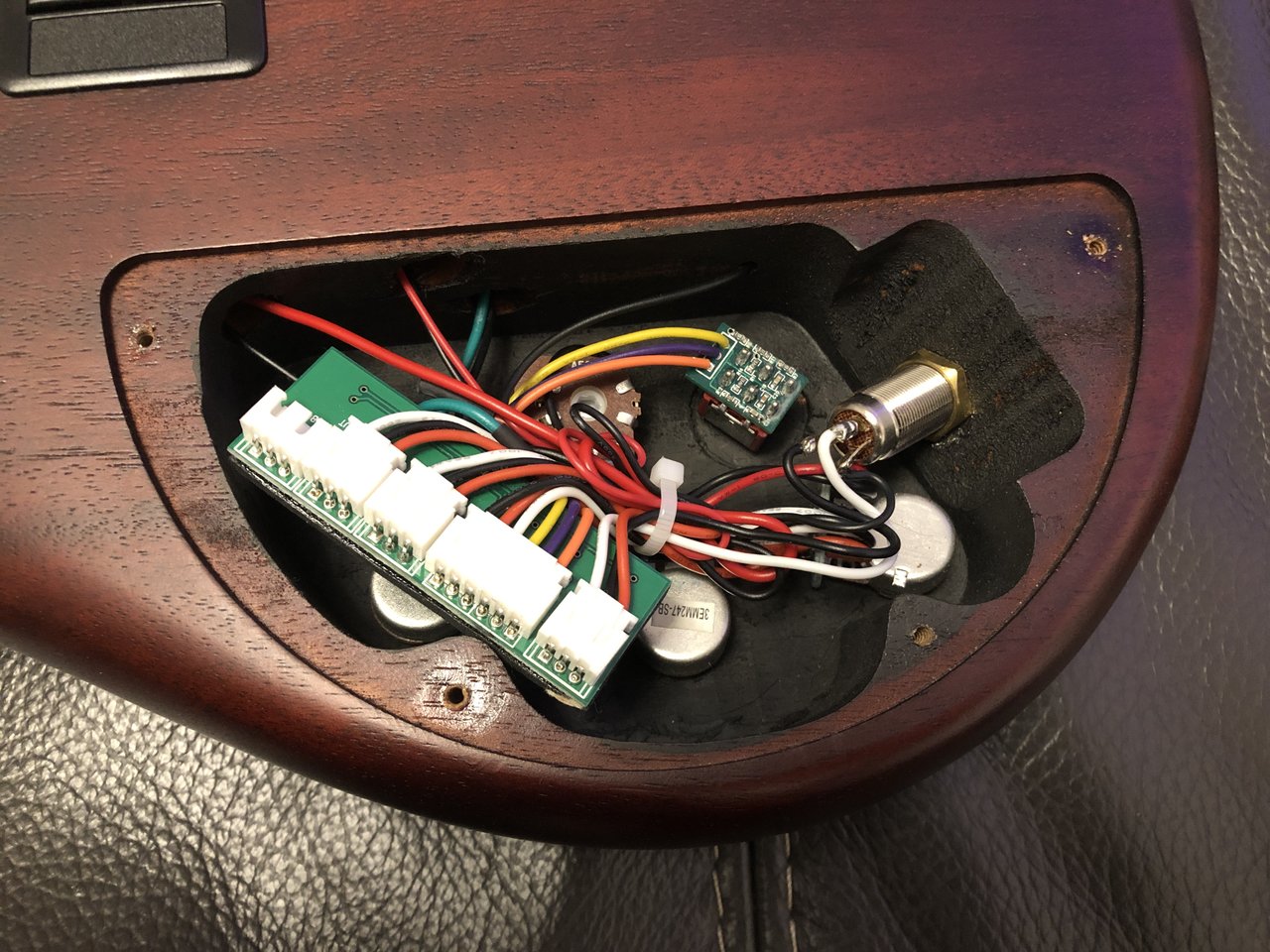

ich glaube nicht, dass die elektronik vergossen ist. kann @Masike mal ein bild von hochladen?
edith weist drauf hin, dass das problem ja behoben scheint ... :crutch:

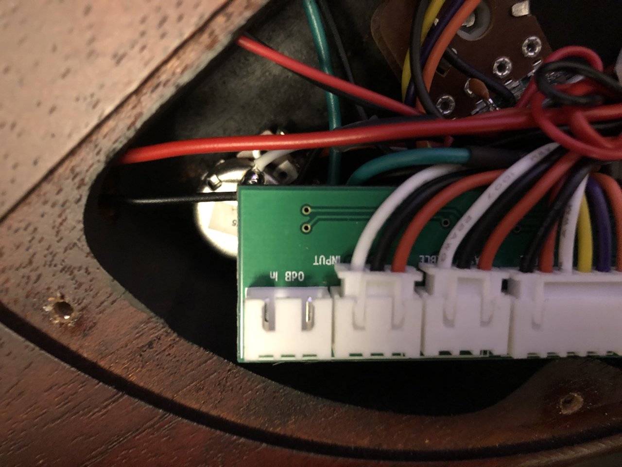

Habe gerade nachgesehen, die Elektronik ist nicht vergossen, sondern vorbildlich umbaufreundlich :).
Wofür könnte denn der ungenutzte Steckplatz sein? Könnte 0dB in bedeuten, dass die PUs doch passiv betrieben werden können? Dann müsste es ja relativ einfach möglich sein über einen Schalter auf den zusätzlichen Eingang zu gehen und evtl einen einfachen Hoch- und Tiefpass an die vorhandenen Potis löten als passiven EQ?
Wenn ich das richtig verstehe, werden die MK1 durch einen externen Preamp auf der Platine die du siehst verstärkt und läuft dann durch den EQ.
