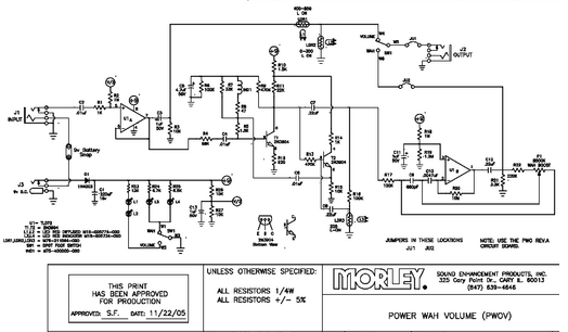

Soweit ich anhand der verfügbaren Schaltpläne von Morley gesehen habe (ein M2 habe ich leider nicht gefunden) arbeitet das Volume rein passiv, da ist nicht einmal ein Kondensator im Signalweg. Das schränkt die Fehlerquellen auf den Schalterkontakt, die Ausgangs-Klinkenbuchste, oder eine kalte Lötstelle ein. Also erst einmal die in Frage kommenden Lötstellen nachlöten, falls das nix bringt die Buchse mit Kontaktspray putzen, danach den Schalter mit Kontaktspray behandeln (falls dieser nicht hermetisch dicht ist).

@alice303: das mit dem Verstärker stimmt natürlich. Wenn das Morley der Kompressor stört, könnte es daran liegen (auch wenn ich das Pedal nur als Volume verwende).
@zeppo3000: Pläne für das M2 hab' ich auch nicht, aber bei allen anderen (Power, Pro) schien mir das Volume über einen kleinen Verstärker zu laufen und nur die Regelung gegen die Erde über den Poti...

  • #28
Ziemlich viel drinnen.
Zuerst dachte ich auch es sei ein passives Teil.
  • #29
Schick! Ich habe mich schon gewundert, dass bei dem alten Plan alles so niederohmig war; mit passivem Bass ein no-go.
Jetzt ist ein einfacher Buffer vor dem Volume mit den beiden Photowiderständen.
Im Prinzip kommen nur ein paar Lötstellen und der Kondensator als potentielle Fehlerquellen dazu.
