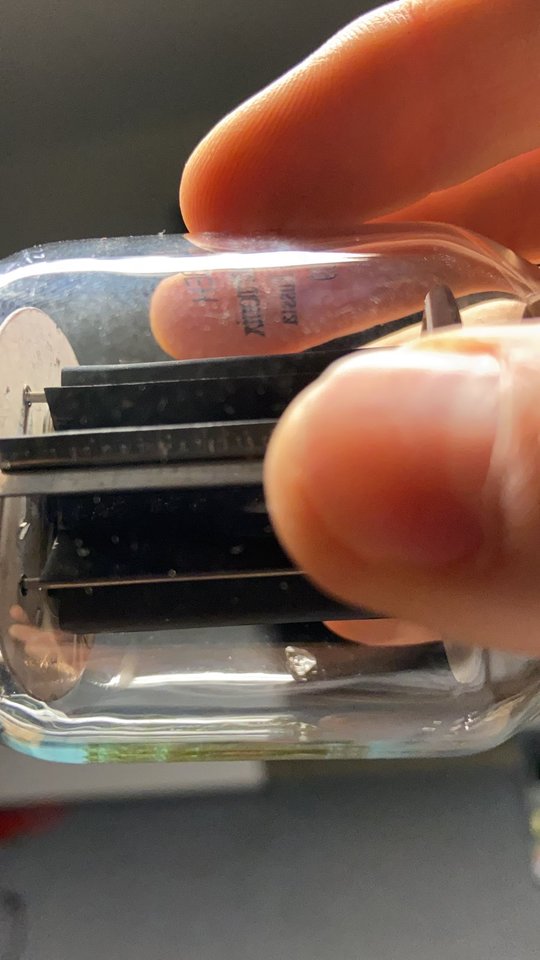

Gestern kam ein Traynor yba200-2 bei mir an. Nachdem ich die Röhren eingesetzt hatte und alles angeschlossen hatte, kam die Enttäuschung.
Das power Licht blinkt kurz auf, dann bleibt es dunkel. Die Röhren fangen auch nicht an zu glühen. Sicherung sieht zumindest optisch intakt aus, ich prüf es aber heute Abend auch nochmal mit nem Multimeter. Anderes Stromkabel hab ich auch schon probiert.
Die Röhren sehen auch alle noch gut aus, nur in einer fliegt so ein kleiner Glassplitter rum
Aber soweit ich das gelesen hab, sollte auch eine defekt Röhre nicht dafür sorgen, dass gar nichts passiert.
Noch jemand einen Tipp, was ich als Laie prüfen kann? Sonst muss der leider wieder zurück und ich muss ich mir den Stress mit Rücksendung und Paypal antun

Die Röhren sehen auch alle noch gut aus, nur in einer fliegt so ein kleiner Glassplitter rumAnhang anzeigen 618676
Der Glassplitter könnte bedeuten, dass die Röhre nicht mehr dicht ist und Luft gezogen hat. Meistens löst sich an der Luft dann auch die Versilberung oben im Glaskolben auf. Wenn die weg ist, ist die Röhre definitiv undicht und muss ausgetauscht werden.
Da das Netzteil aber schon direkt nach dem Einschalten weg ist, liegt wohl noch ein anderer Fehler vor. Ich würde ihn nicht mehr einschalten und sofort zurücksenden.
NB: Die Röhren beim Versand rauszunehmen ist übrigens völlig idiotisch. In ihrer Fassung und mit den Federhalterungen sind die gut geschützt.
Hatte ich auch gecheckt, die Versilberung sieht aber noch intakt aus.

und: Glas-Splitter in einer Röhre sollten nicht sein…
