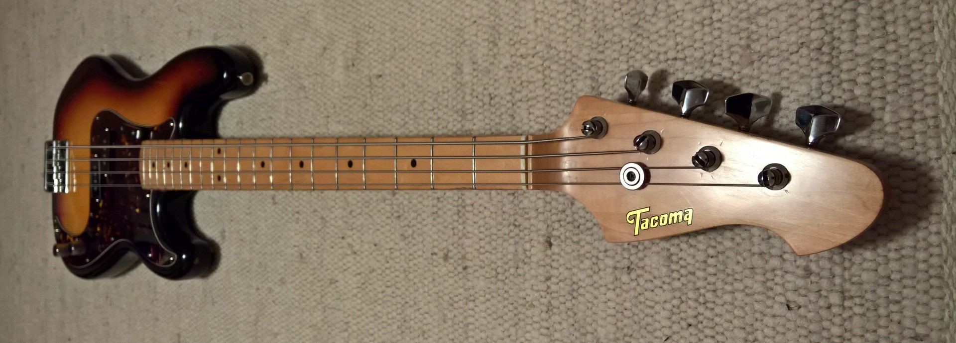

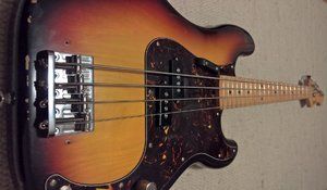

Ich habe einen älteren Tacoma 4-Saiter (Preci Copy) und benutze gerade leihweise einen Hartke A100 Combo. Der PU hat ca. 9,5 KOhm Gleichstromwiderstand.
Der Besitzer des Hartke Combos findet den Combo zu höhenlastig, hat allerdings einen Esh Jazz Bass.
Der Tacoma kommt verhältnismäßig mumpfig. Ich mag ja nicht die brezligen Bass-Sounds, darum ja auch der Preci, aber bisschen mehr an Höhen könnte der schon vertragen.

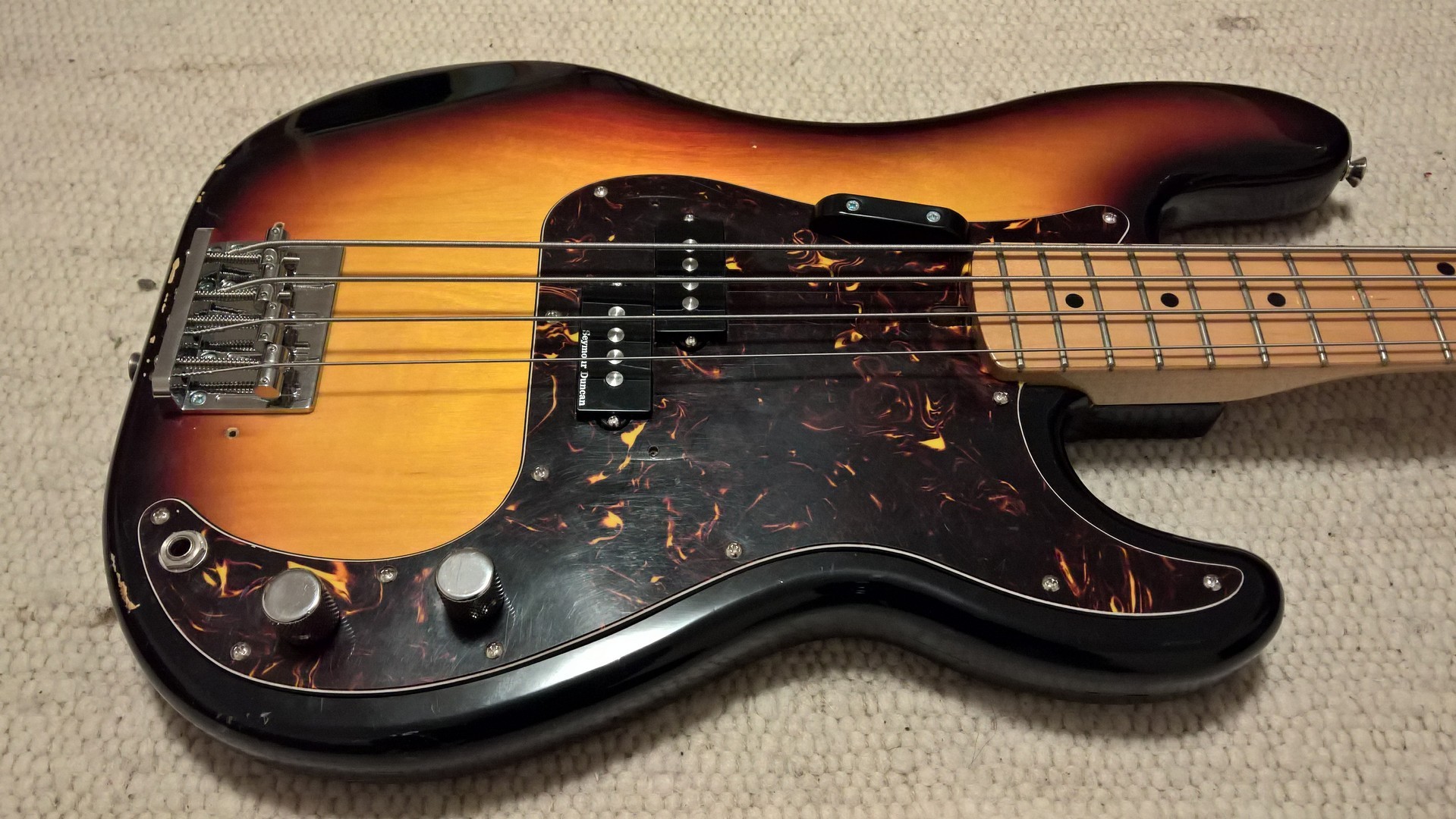

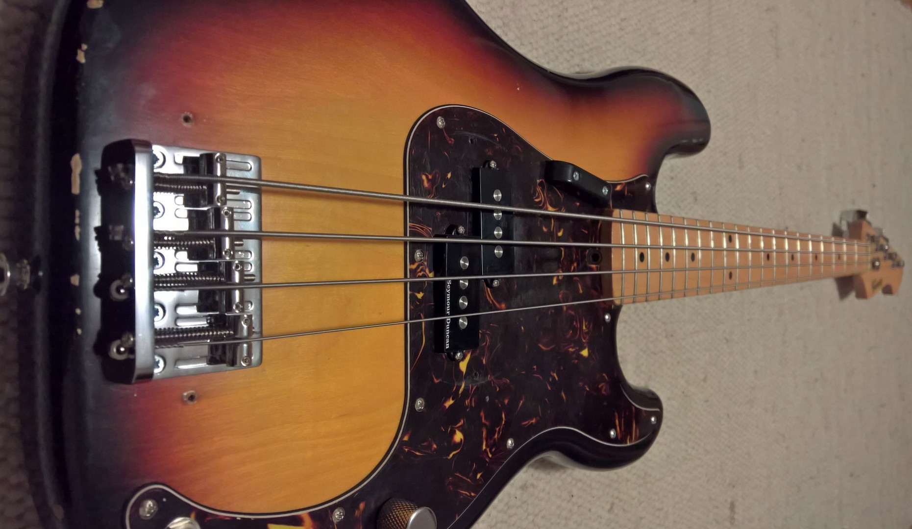

Also Bassneuling trifft's nicht ganz. Ich habe mich als langjähriger Gitarrist immer mal wieder an den 4 Saiten versucht und möchte das nun mit einem eigenen Bass vertiefen.
Besagtes Arbeitsgerät sollte günstig sein und Spielraum für Modifikationen haben :-)

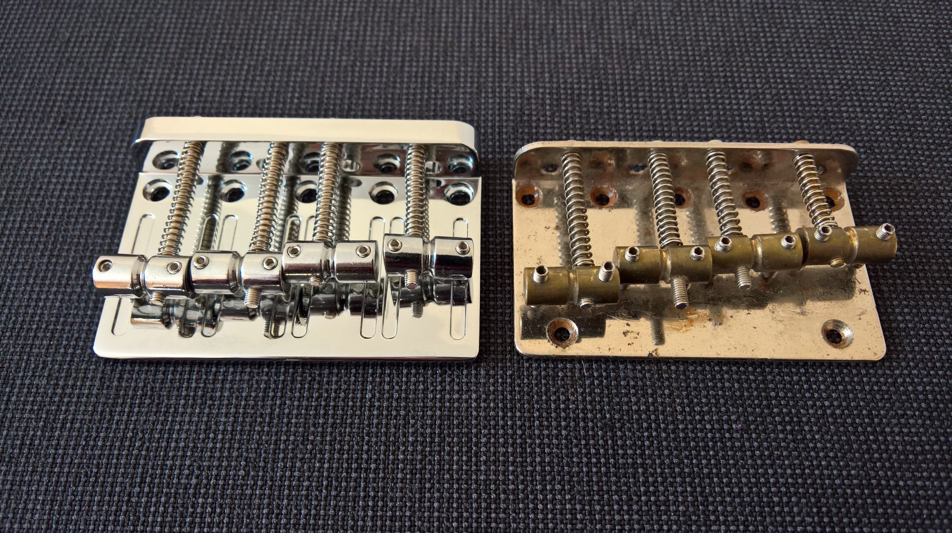

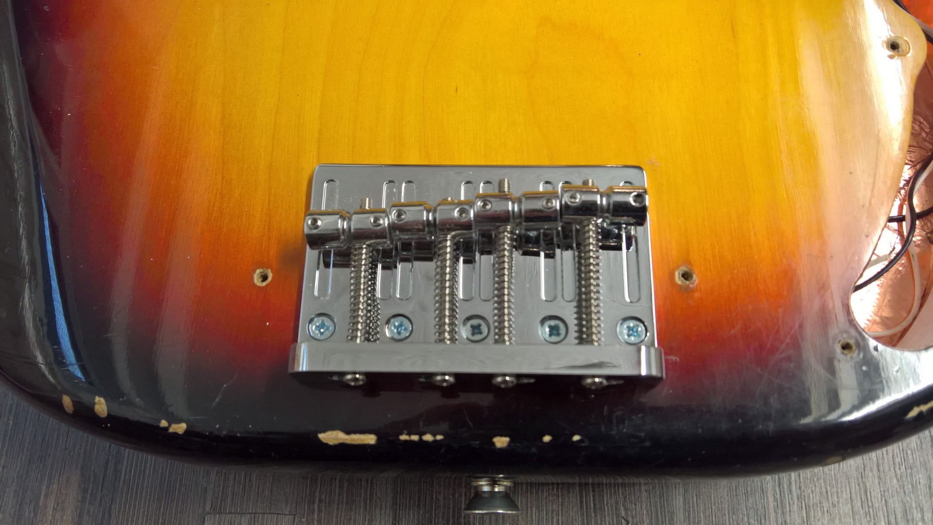

Der verrostete Blechwinkel wurde gegen eine massivere Bridge von Warman Guitars getauscht.

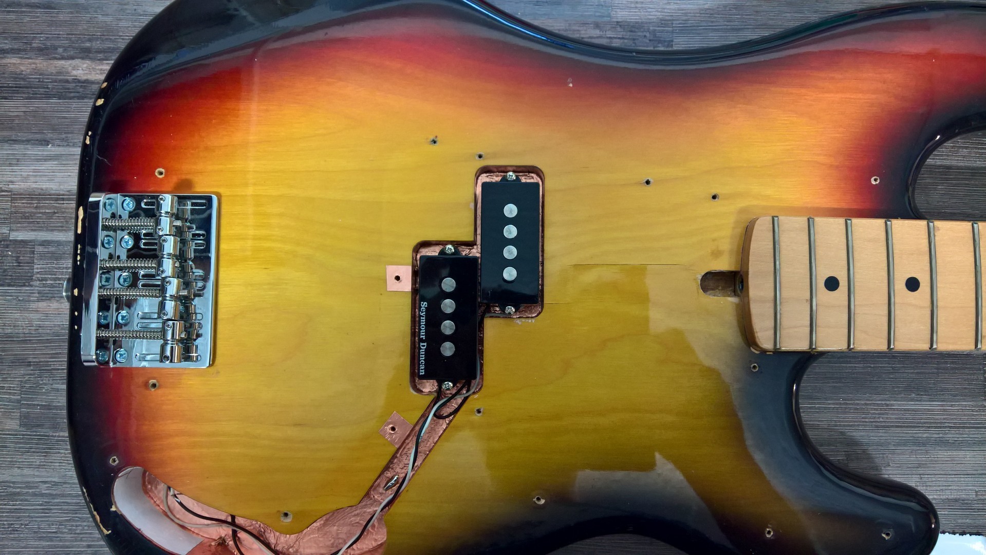

Der PU war für mich okay, offensichtlich wurden die Spulen aber so augeführt und verschaltet, dass sich kein Humbucker Effekt ergibt, was in der Nähe von Elektrogeräten mit einem nervigen gebrumme quitiert wurde. Zufällig gab's gerade einen Quarter Pound auf dem Gebrauchtmarkt.

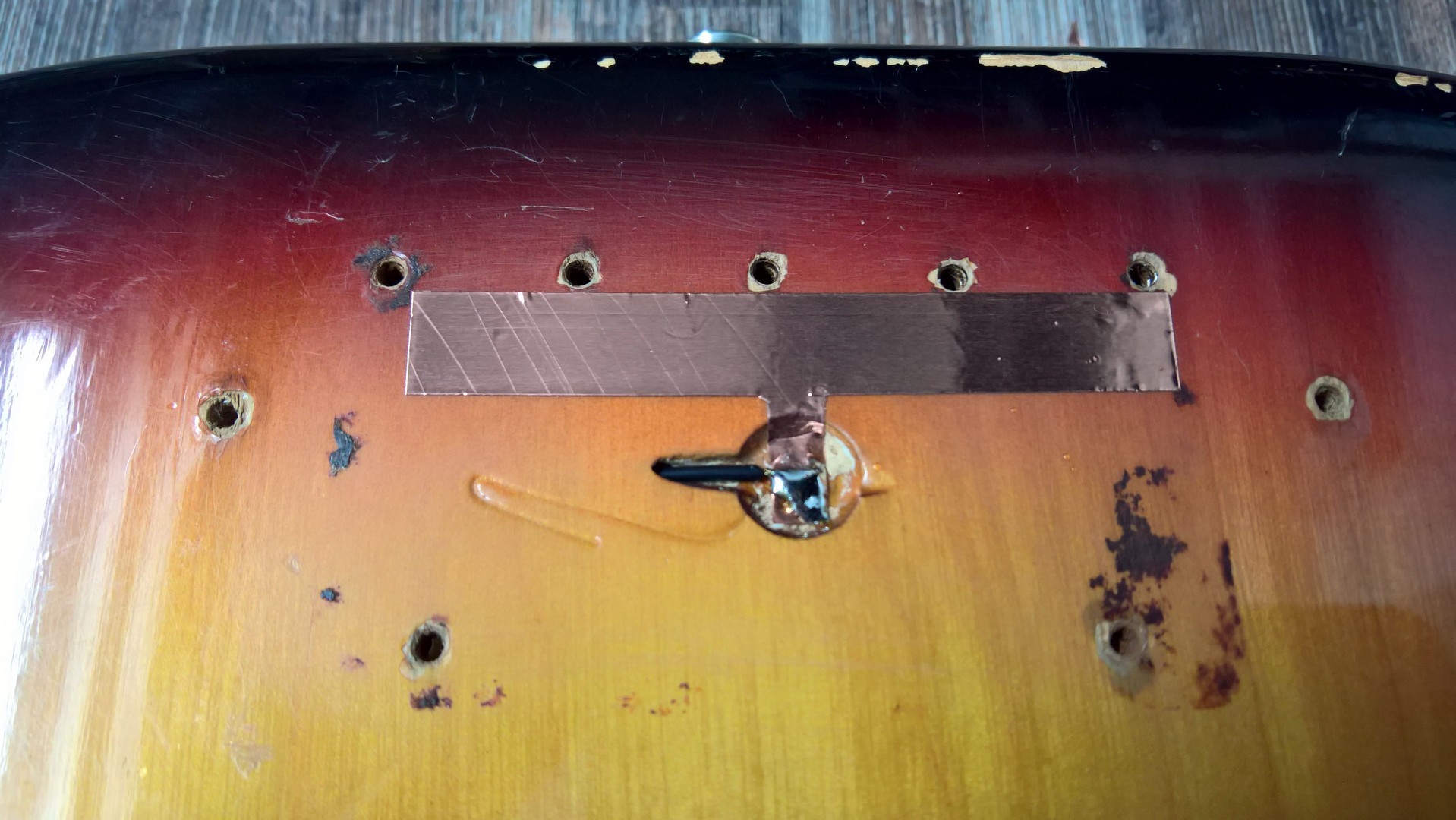

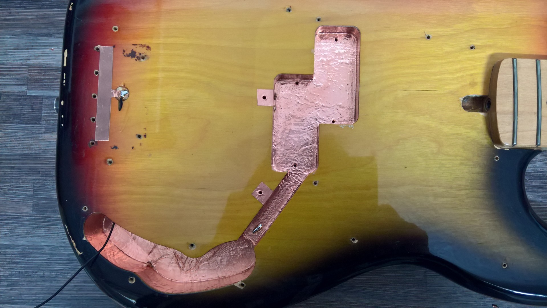

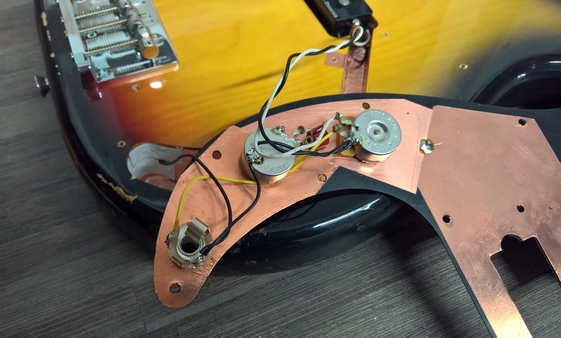

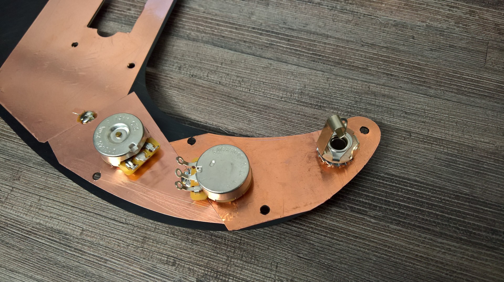

So, dann nicht kleckern sondern klotzen: Poti's wurden auch noch gegen Fender/CTS 250K getauscht (Tone Poti als No-Load Ausführung) und E-Fach und Pickguard mit Kupferfolie geschirmt (mit dieser Art von Abschirmaktion hatte ich bei meiner Tele auch schon super Ergebnisse erzielt).
Zum Schluß auf Empfehlung noch ein frischer Satz Elixir Stainless Steel Saiten drauf und....WOW.
Wenn ich mit Plektrum spiele muss die Höhenblende ganz schön ran, Höhen sind nun ausreichend vorhanden.
Die Ansprache insgesamt ist viel direkter und schneller. Außerdem herscht danke PU und Abschirmfolie absolute Ruhe.
Mission erfolgreich :-)
