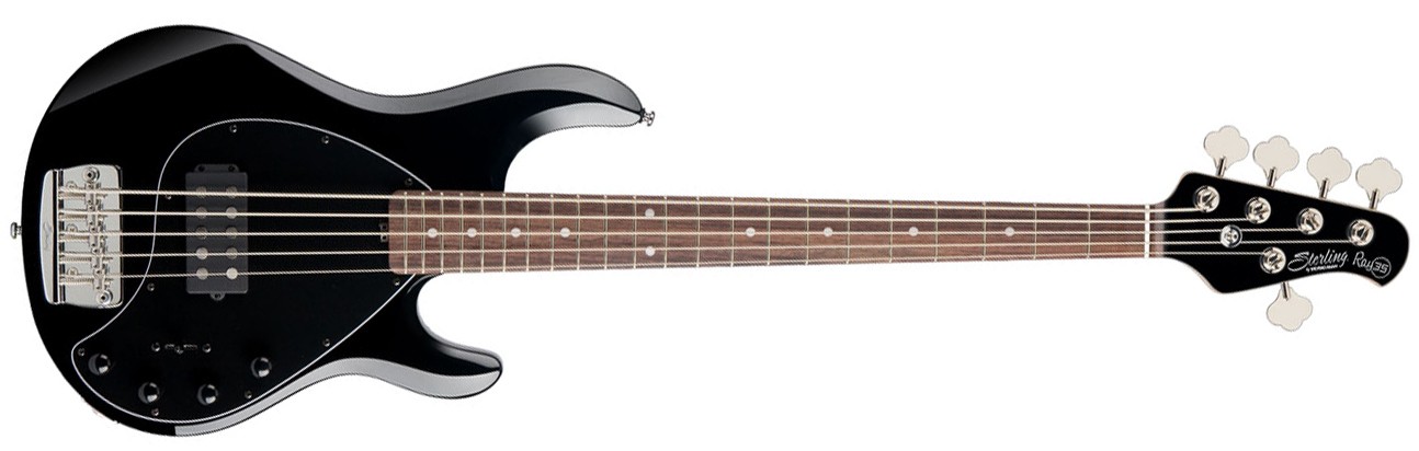

So, nachdem ich den Bass jetzt insgesamt 3 Wochen besitze schreibe ich mal einen ausführlicheren Bericht.
Zuallererst muss ich jedoch echt sagen, dass der Bass mich nachhaltig begeistert und ich mir nicht vorstellen kann, dass ich den loswerden möchte!
Technisches:
Esche Korpus mit 6Fach aufgeschraubtem Ahorn Hals,Sattelbreite 45mm, Palisander Griffbrett, Schwarz lackiert (Matching Headstock), 5Saiter, Designed by MM Humbucker, 3Band EQ,3Wege Schalter, separates Batteriefach, MM-Bridge zum Saiten einfädeln, offene Vintage Mechaniken (No Name) in 4/1 Anordnung.
Verarbeitung/Haptik:
Der Bass präsentiert sich mir im Allgemeinen ordentlich verarbeitet, kritische Punkte wie Halstasche und Lackierung bieten absolut nix zu meckern. Der Korpus sowie der Headstock ist deckend lackiert. Die Vorderseite des Headstocks auch in schwarz wie der Bass, die Hinterseite klar bis zu dem Halsansatz, dieser wiederum ist geölt und gewachst. Dieses finde ich übrigens extrem sexy und fühlt sich großartig an. Bestückt ist der Headstock mit 5 offenen Tunern, welche keinerlei Herkunft erkennen lassen. Diese sind wie üblich 4/1 angeordnet und tun ihren Dienst einigermaßen. Ich bin von den Tunern nicht wirklich überzeugt, da sie doch etwas ungleichmäßig laufen. Evtl. werde ich hier noch einmal etwas nachrüsten. Ein Saitenniederhalter hält die hält die A-und D-Saite nieder. Der nächste Punkt ist der Sattel: Dieser scheint aus Kunststoff zu sein und ist etwas sehr großzügig ausgefeilt worden. Es ist nicht so, dass die Saiten nicht ordentlich halten, aber irgendwie ist da noch zu viel Spiel nach links und rechts. Wird also auch in Zukunft einem ordentlichen Knochensattel weichen müssen.
Die 21 Bünde sind sauberst und korrekt abgerichtet worden, ordentlich poliert und an den Griffbrettkanten sind keine überstehenden Bünde zu spüren. Hier gibt es von mir volle Punktzahl! Korpusseitig ist der Halsspannstab zu erreichen. Dieser liegt offen und kann mit Hilfe eines mitgeliefertem Hebel eingestellt werden, was auch sehr gut und leicht laufend passiert. Die Bridge ist von einer original MM-Bridge nur anhand des „Sterling“-Schriftzuges zu unterscheiden. Die Saitenlage lässt sich in Höhe und Intonation einstellen. Mir ist jedoch nicht klar, was die Möppel ober und unterhalb der Saitenreiter darstellen sollen. Vielleicht kann mir da jemand weiterhelfen? Die Saiten werden von hinten in die Bridge eingefädelt. Ein Möglichkeit diese durch den Korpus zu ziehen besteht nicht. Was ich nicht schlimm finde, da ich dazu sowieso die teureren Extralong-Saiten bräuchte. Werksseitig war die Saitenlage recht vernünftig eingestellt, lediglich die H-Saite war etwas arg niedrig und produzierte starke Nebengeräusche. Entsprechende Einstellungen ließen sich anhand der guten Erreichbarkeit aller benötigten Teile und des mitgelieferten Werkzeuges sehr gut und problemlos vornehmen. Die Korpusform ist analog eines Stingrays und lässt in Bezug auf Bequemlichkeit keinerlei Wünsche aufkommen. Ich spüre beim Spielen keinerlei Stellen, die mich behindern und kann problemlos bis zum letzten Bund spielen.
Das Gewicht des Basses beträgt 4,9kg. Ein Leichtgewicht ist anders. Ich muss jedoch sagen, dass ich einen relativ breiten Gurt besitze und der Bass absolut perfekt am Körper liegt, dass ich das Gewicht kaum spüre. Ich habe sowieso fast das Gefühl, dass das Instrument nur für mich gebaut wurde. Hier passt vom Spielgefühl alles und ich habe mich sofort wie Zu hause gefühlt. Unglaublich!!! Eine Eingewöhnungszeit hatte ich hier gar nicht nötig. Dies habe ich bisher bei keinem Bass erlebt!

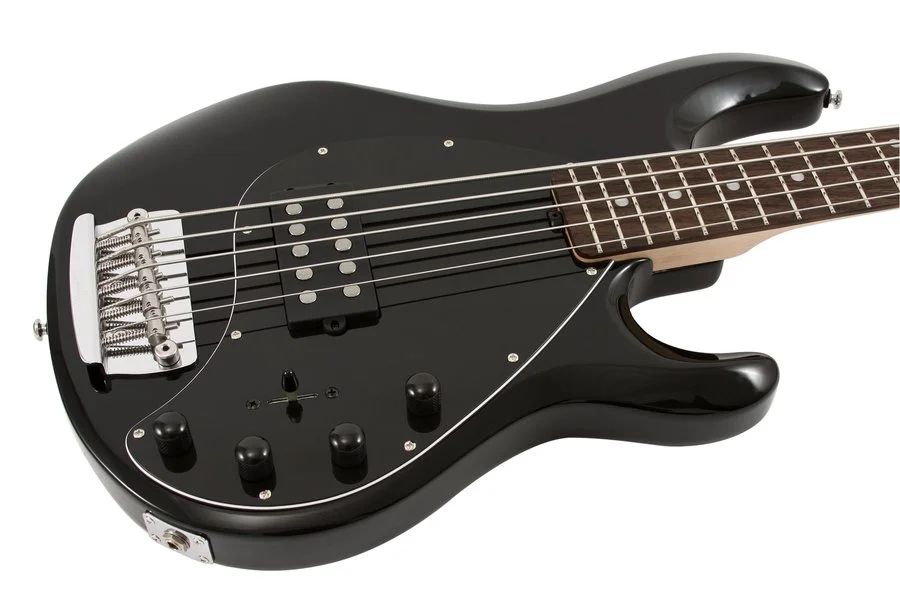

Der PU ist ein echter MM Humbucker mit den sogenannten Ohren in denen die Befestigungsschrauben sitzen. Hier könnten die Konterfedern gerne etwas länger und strammer sein. Aber die PU Höhe ist vollkommen gut eingestellt. Die Polepieces sind entsprechend der Griffbrettrundungen gestaggered. Darunter befinden sich dann die Bedienelemente der Elektronik. Zuallererst ein 3-Wege-Schalter, der folgende PU-Konfigurationen abruft: Seriell/Seriell mit Filter(laut HP des Hersteller)/Parallel. Die Mittelstellung lässt mich jedoch etwas ratlos, da ich hier eher eine Singlecoil-Schaltung vermute, was den Sound und das Nebengeräuschverhalten angeht. Vielleicht kann mich auch hier jemand aufklären?! Am unteren Rand dann die Regler Für EQ und Volume. Von vorne nach hinten: Vol, Treble, Mids, Bass. Die Regler sind griffig, durch Madeninbus an den Potiachsen befestigt und die EQ-Regler sind mit gut fühlbarer Mittenrasterung versehen. Alle laufen recht Sahnig und bleiben in den eingestellten Positionen. Auch hier ist nix zu beanstanden. Auf der Rückseite des Basses befindet sich dann lediglich das Batteriefach, welches ohne Werkzeug zu öffnen ist und einer 9V-Blockbatterie platz bietet, die an einem einfachen Clip befestigt wird.
Sound:
Der Ray35 klingt wie ein echter MM Stingray und lässt sich genauso spielen. Punkt. Nein, Im Ernst, ich hatte bei dem Kauf einen echten SR (jedoch mit HH-Bestückung) als Referenz, sowie einige andere Bässe (Yamaha BB415/615, Fame MM500, Ibanez ATK 305, Fender JB Vdeluxe und Standard, Mayones Jabba5, WW Corvette $$, G&L Tribute L-2500 (Mein bisheriger Hauptbass)) und so weiter zur Hand. Das Ganze dann über einen Glockenklang-Combo. Der Ray35 hat alle ausgestochen. Den MM SR jedoch nur aufgrund des Preises. Typisch Stingray ist der Ray ein sehr mittenbetonter Bass, der durch den Aktiven EQ noch einiges an Höhen und Bässen dazugibt. Wenn man an die alten Aufnahmen von Rage against the Machine denkt (Bombtrack, Killing in the Name) weißman, was mir aus den Speakern des Combos entgegen sprang. Besonders auffällig war jedoch folgendes: Der Bass klingt unglaublich homogen, will sagen, dass die Dynamik von der H-Saite bis zu den hohen Bünden der G-Saite immer sehr gut zu kontrollieren ist und sehr einheitlich kommt. Die Unterschiede der Saiten zueinander (insbesondere der H-Saite) ist kaum zu hören, und der Druck bleibt über das ganze Griffbrett erhalten. Auch sind mir bisher keinerlei Deadspots aufgefallen! Der Einzige Bass, der mir in der Testsituation untergekommen ist der dasselbe bot, war halt der original SR!
Die Elektronik arbeitet hier sehr sauber und effizient, jedoch habe ich es auch in Extremeinstellungen nicht geschafft, dem Bass einen schlechten Sound zu entlocken. Die Höhen beißen sich teilweise recht heftig durch, hier muss man vielleicht etwas aufpassen. Der Bässeregler gibt fetten Punch und die Mitten verbessern die Ortbarkeit im Bandgefüge. Und das Ganze ohne Nebengeräusche. So soll es sein!
Womit ich noch nicht so richtig warm werden konnte war der PU-Wahlschalter. Hier sind graduelle Unterschiede im Sound auszumachen. Gerade die serielle Schaltungsvariante klingt wunderbar trocken und gefällt mir gut, während die Paralellschaltung etwas offener klingt. Die Mittelstellung verwirrt mich jedoch etwas: Laut Hersteller HP wird hier „serielll+filter“ geboten, was rauskommt ist jedoch ein extrem offener klang mit fiesen Nebengeräuschen bei zu stark aufgedrehtem Höhenregler. Sicherlich nicht schlecht, jedoch die Angabe „+filter“ irritiert mich etwas. Naja egal wichtig ist, was rauskommt. Ich hatte den Bass jetzt mehrfach in Probesituationen gespielt und in einer lauteren Rockband ist er echt meine Waffe der Wahl. Ich hatte keine Probleme mich zu orten, der Bass gibt ein sattes Fundament und lässt anderen Instrumenten den Raum den sie benötigen. Ein echter Bandplayer also. Ich bin komplett zufrieden, und die kleinen Mängel sind durchaus begehbar. Wenn es im Bereich Ruhrgebiet Stingrayspieler gibt, würde ich ja ein Treffen Vorschlagen, damit man Original und Fälschung nochmal direkt gegenüberstellt!!! Evtl. mal melden, vielleicht klappt es ja!
Fazit:
Ein toll verarbeiteter Bass, der besten Spielkomfort und Aussehen bietet, lediglich in einigen nicht extrem gravierenden Bereichen geringe Schwächen (Mechaniken, Sattel) aufweist. Soundfiles liefere ich in diesem Thread noch nach!

Cool, feines Review. Die "Böbbl" oberhalb udn unterhalb der Saitenreiter sollen verhindern, dass die Reiter seitlich (bei heftigen Anschlag) wegrutschen können. Es macht die Einheit auch kompakter, was dem Sound zu gute kommt (kann man glauben oder nicht, es heißt aber so...).
