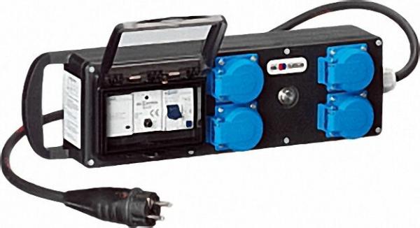

Jep, selbst was mitbringen.
Kleines Brett, Unterverteiler drauf schnallen.
FI rein und dann wahlweise mit 400V oder 230V rein.
Paar Steckdosen dazu und gut ist.
Ich hatte immer ein 400er Brett, plus Adapter 230 auf 400 (1Phase)
