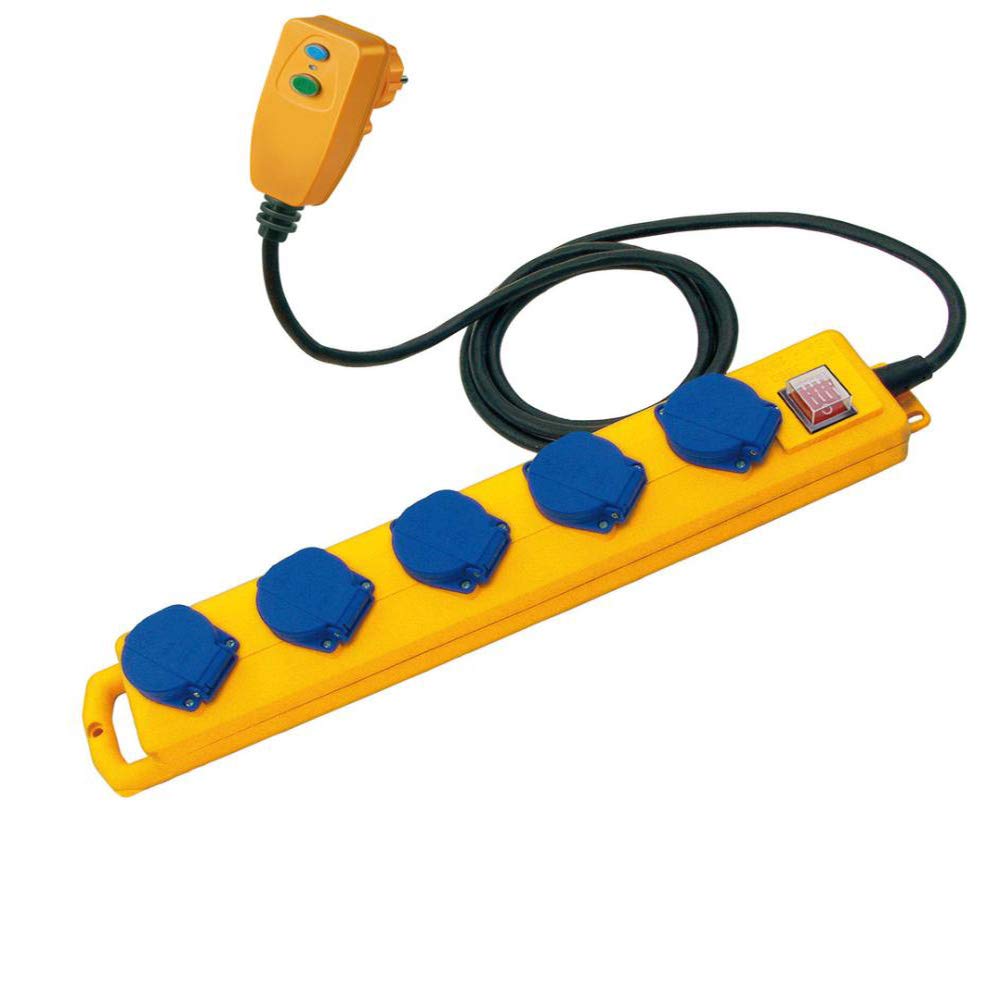

  • #35
hm.....vielleicht wäre auch ein Zelt ne Möglichkeit welches man aufstellen kann falls es denn nach Regen aussieht....so als Alternativvorschlag
Nützt Dir aber nur gegen Regen von oben, nicht aber wenn Du auf ebener Erde stehst (oder im Gras --> Gartenparty).
Ich würde mir z.B. so etwas beschaffen:
Reaktionen: tofi1, seppblind, Gast25243 und eine weitere Person
