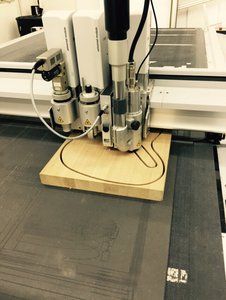

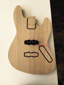

Hab mich von dem Thread hier inspirieren lassen und ein geschnorrtes Stück Eiche auf die fräse geworfen. Ich glaub der erste Kopf hat sich schon verabschiedet...

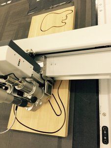

Eigentlich eine fräse für Schilder und Folien...
Jetzt weiß ich, was ich am Wochenende machen kann.
