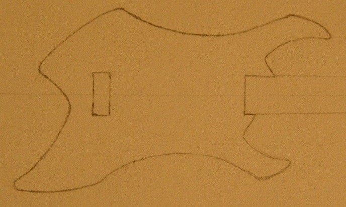

Von der Form her hab ich schon (seit Jahren) eine relativ konkrete Vorstellung, angelehnt an BC Rich's Warlock aber bei weitem nicht so wild. Da bin ich momentan am herumzeichnen weil mir die Proportionen noch nicht zu 100 Prozent gefallen. Also nicht Prœzïsiøn, Jåzzbåss oder Ståkelrøken sondern eher Sølbstgeståltå. In etwa so:

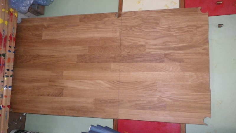

Das ist übrigens das gute Stück Holz:
Hat also was von Parkettboden ;-) Wies unbehandelt dann aussieht wird sich zeigen. Ansich bin ich eher ein Fan von sichtbarer Maserung, aber in dem Fall bin ich mir nicht sicher ob das pfeift.

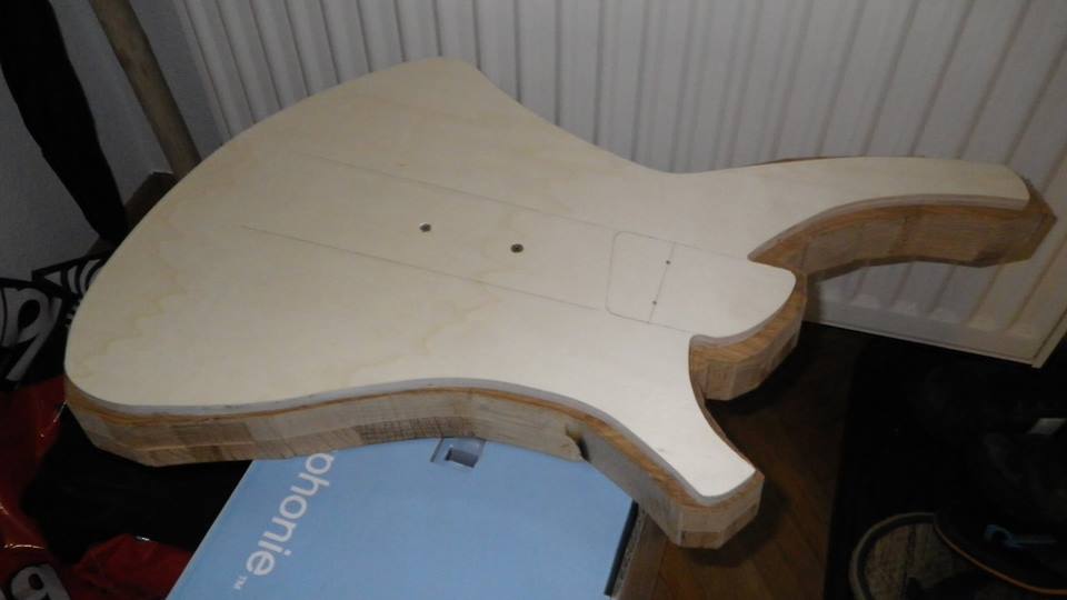

Mittlerweile bin ich schon übers Planungsstadium hinaus und hab ein paar Fortschritte erzielen können. Momentan steh ich aber leider an weil die ausgeborgte Fräse verzogen ist. Derzeit siehts so aus, dass die Schablone für den Korpus angebracht ist und ich halt nicht fräsen kann:
Dass das Ding vermutlich sauschwer wird, kann ich mittlerweile auch schon sagen. Vermutlich werde ich noch einiges abhobeln.
Inwiefern ist Buche denn schwingungsarm? Oder liegts nicht an der Buche sondern am stabverleimt sein? Wenn das Ding nicht klingt hab ich mir überlegt, einfach ein vernünftiges Holz (vermutlich Erle) zu kaufen und die jetzige Arbeit als spaßige Übung abzuhaken.
Die Verleimung und bei jedem Stück wechselnde Orientierungsrichtung der Buchestücke sind die Ursache. Das macht den Holzblock zwar sehr robust gegen ständig wechselnde Temperatur-/Feuchtebedingungen. Ist aber nicht so gut für die Klangeigenschaften.
