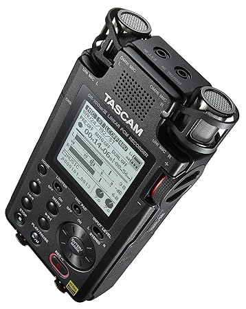

    Wenn Ihr ohne Pult spielt, dann bietet sich die Lösung mit dem Rekorder auf jeden Fall an. Die Dinger sind echt gut und genau für soetwas vorgesehen.
    Ich nutze meinen sogar an der DSLR für Filmaufnahmen.
    Man kann es sogar als Audiointerface für den PC Nutzen. Zum Skypen und was weiß ich nicht noch alles. Im Prinzip recht das Ding schon voll aus:
    natürlich sind nach oben keine Grenzen...
    [​IMG]
    ob das dann wirklich notwenig ist und wieviel Geld Ihr anlegen wollt, müsst Ihr selbst wissen.
