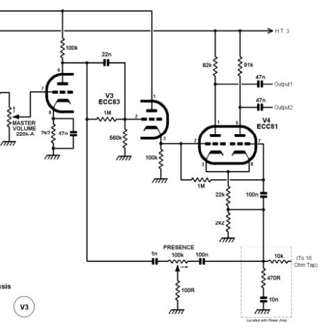

Gerade nochmal nachgeschaut:
Early 80s Four-Input DR405 Preamp, rev 1.1
Passt doch an sich alles. Keine Koppel C's am Ausgang des PI, sonst würde die DR405 Endstufe nicht funktionieren können, wenn z.B. hier ebenfalls 47nF Koppel C's vorhanden wären, so wie bei den anderen Preamps der Fall (und für die anderen Endstufen konzipiert)
  • #443
Nee, das Layout beruht auf der oben zuerst gezeigten Variante, wohl ein Preamp für einen DR103.
Das ist ja das Problem. Das Layout beruht nicht ! auf dem DR405-Preamp.
Ach so, jetzt verstehe ich es erst so richtig.
Du hast dich natürlich auf das Layout verlassen, und danach gebaut.
Blöderweise heißt das Layout: Early 70's Layout Complete
Der Preamp Schaltplan dagegen: Early 80's
Da scheint der Herr Huss tatsächlich irgendwie etwas völlig verwurschtelt zu haben.
Gibt es denn überhaupt einen Early 70's DR405?
  • #444
Einen Early 70s DR405 gibt es nicht, nur das Layout beinhaltet den Preamp.
In sich sollte der Early 70s-Preamp aber ohne die 470k parallel zu den 47n funktionieren, wenn ich keinen Fehler drin habe.
Wenn du den 470k entfernst, dann liegt die Gitterspannung des Kathodenfolgers bis maximal im Bereich -90V bis -130, je nach Einstellung des Bias-Poti, und damit die Pentoden (Bias-)Spannung auf maximal -90V, und höher geht nicht, weil Bias-Poti dann auf Linksanschlag.
Das funktioniert nicht!
Ich habe mir die beiden Preamp-Varianten angeschaut.
Bei beiden ergibt sich eine Gitterspannung am PI von ~50V.
So gesehen, es müssten beide gleichwertig funktionieren, das tun sie aber ziemlich sicher nicht in der Praxis, zumindest wahrscheinlich meistens nicht.
Gleichwertig wäre deine Variante (immer) nur dann wenn der Arbeitsruhepunkt bei der V3 genau auf 1/2 HT-Spannung liegt.
Je nach Röhre bzw. Streuung wird das aber (meist) immer davon etwas abweichend sein.
Beim DR405 gibt es dieses Problem nicht weil bei dem mittels Konstantspannungsquelle die ~50V an den beiden Eingängen der PI Stufe erzeugt werden.
Deine Schaltung hat bzw. hätte den großen Nachteil, dass bei einem Wechsel der Vorstufenröhre V3 dann u.U. die Bias-Einstellung der Endröhren nicht mehr stimmt, und nachjustiert werden muß
Beim DR405 Preamp existiert das Problem nicht, eben wegen der Konstantspannungsquelle, welche die anderen Preamps so nicht haben, und auch nicht brauchen.
edit:
wenn's mein Projekt wäre, ich würde auf DR405 Preamp umbauen, auch wenn's an der Stelle im fortgeschrittenen Zustand sehr ärgerlich ist. Stabile Verhältnisse beim Bias der Pentoden, das wäre mir schon wichtig!

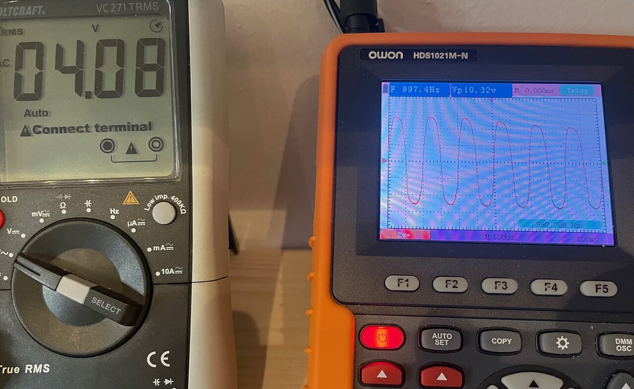

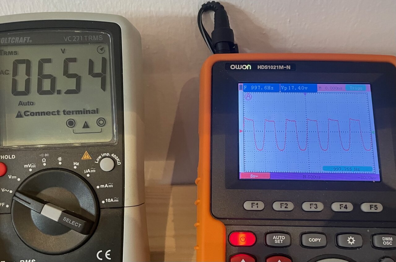

Ich höre am Lastwiderstand nun einen Ton über die Röhren und den AT, leistungsmässig sehr bescheiden.
Da begrenzt er schon bei 4 W! Weiter aufgedreht sieht es so aus:
Da kappt die rechte Seite der KT88 ab und es kommt keine Leistung, gerade 10W. Red plating gibt es nicht, der BIAS lässt sich bei beiden Seiten auf ca. 38 mA einstellen, allerdings bei sehr unterschiedlichen Poti-Stellungen der beiden BIAS-Pots.

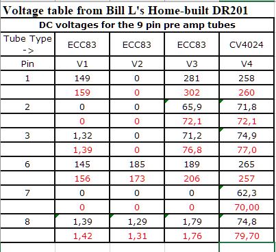

Die Vorstufenspannungen habe ich auch alle gemessen (bis auf V5), ausgehend von Angaben eines Nachbauers auf der Huss-Seite, die roten Werte sind von mir gemessen:
Das sieht gar nicht so schlecht aus, obwohl die Abweichung mal nach oben, mal nach unten ist. Etwas höhere Spannungen an V1 und V2 kommen von der etwas höheren Vorstufen-Versorgungsspannung, da die untere Rail-Spannung ca. 410 V im Leerlauf beträgt und ein Choke und kein Widerstand eingebaut ist.
