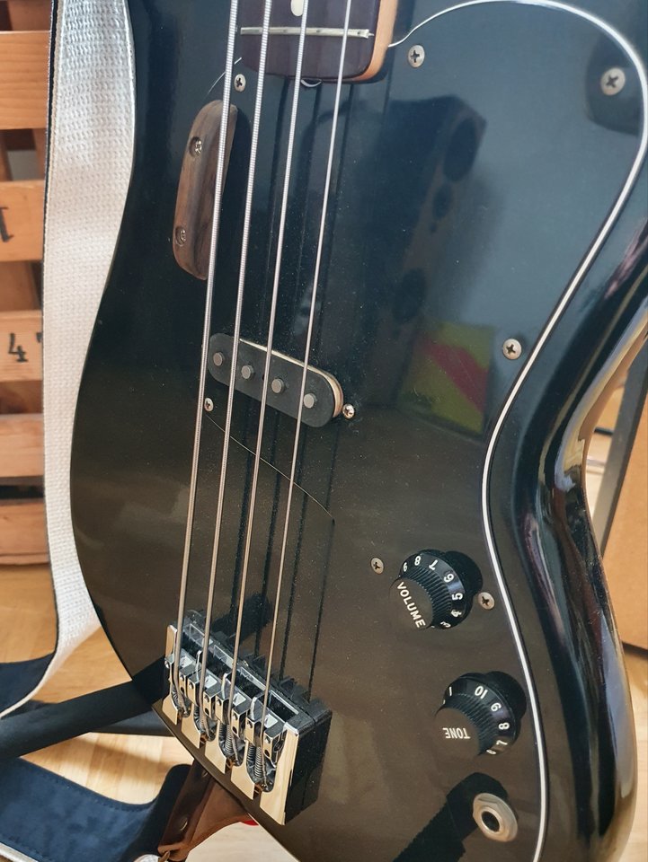

Tach in die Runde,
ich habe einen '77er Musicmaster Bass, der ja bekanntlicherweise einen Giterren-Singlecoil verbaut hat. Ich mag den Sound, das Brummen macht den Bass für einige Situationen ungeeignet. Hat jemand Erfahrungen mit Relacement Pickups (es werden immer wieder Seymour Duncan Cool Rail oder Vintage Rail genannt)?
Wie gesagt ich möchte weder "modern" noch "High Output", sondern einfach nur brummfrei...
Was die Magnetklingen angeht, hört man verschiedene Ansichten, am liebsten wäre mir ein Pickup, der Polepieces hat - aber halt 4 statt 6 :-)

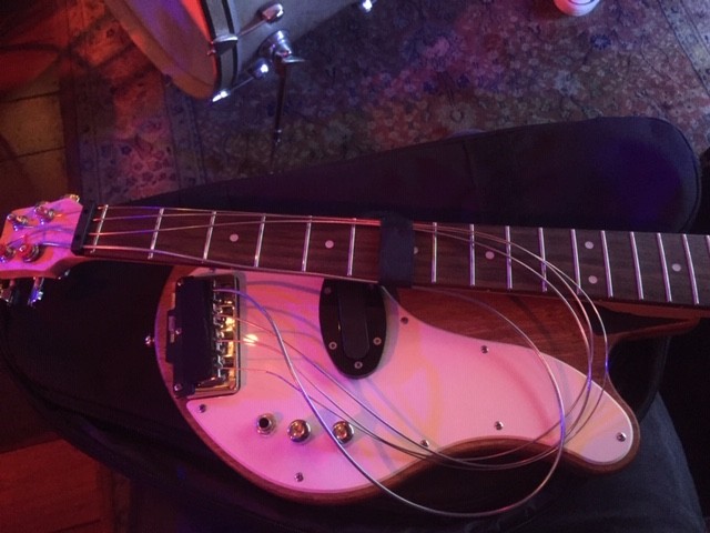

Dann habe ich noch einen Snap Drgon Travel Bass , dessen Pickup sehr ähnlich aussieht. Durch den Falt-Mechanismus muss der Pickup aber einen gewissen Abstand zu den Saiten haben, deshalb wäre hier ein Pickup mit ein wenig Output vielleicht sinnvoll.
Sieht so aus:

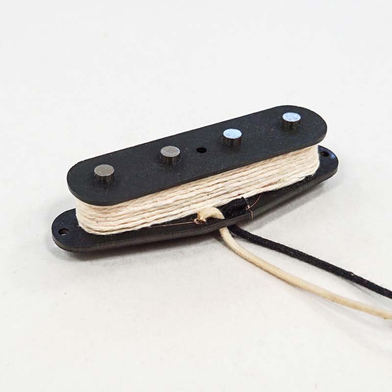

Ich hab einen SCPB Tonabnehmer mit den Polepieces passend zum Saitenabstsnd vom Musicmaster bestellt. Ist schon ein Stück schmaler als beim grossen Preci.
Mojo Pickups macht auch welche.
Aber wie @stephan sagt, das kann auch ein einheimischer Wickler. Gib ihm den Saitenabstand an der Stelle durch und sag ihm welchen Sound ...

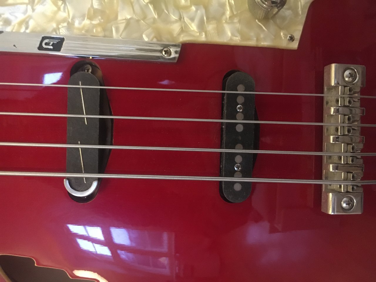

Da fällt mir ein: Ich habe mir für einen Doozy zwei Custom Pickups wickeln lassen. Nr. 1 ist quasi ein Preci mit Klingenmagneten, Nr. 2 an der Bridge ein Brummfreier Jazzzz. Kappen waren nicht dabei, weil ist ja Sonderformat. Mein Daddy hat mir was aus Metall gebastelt, wo ich immer meinen Daumen parke. :D

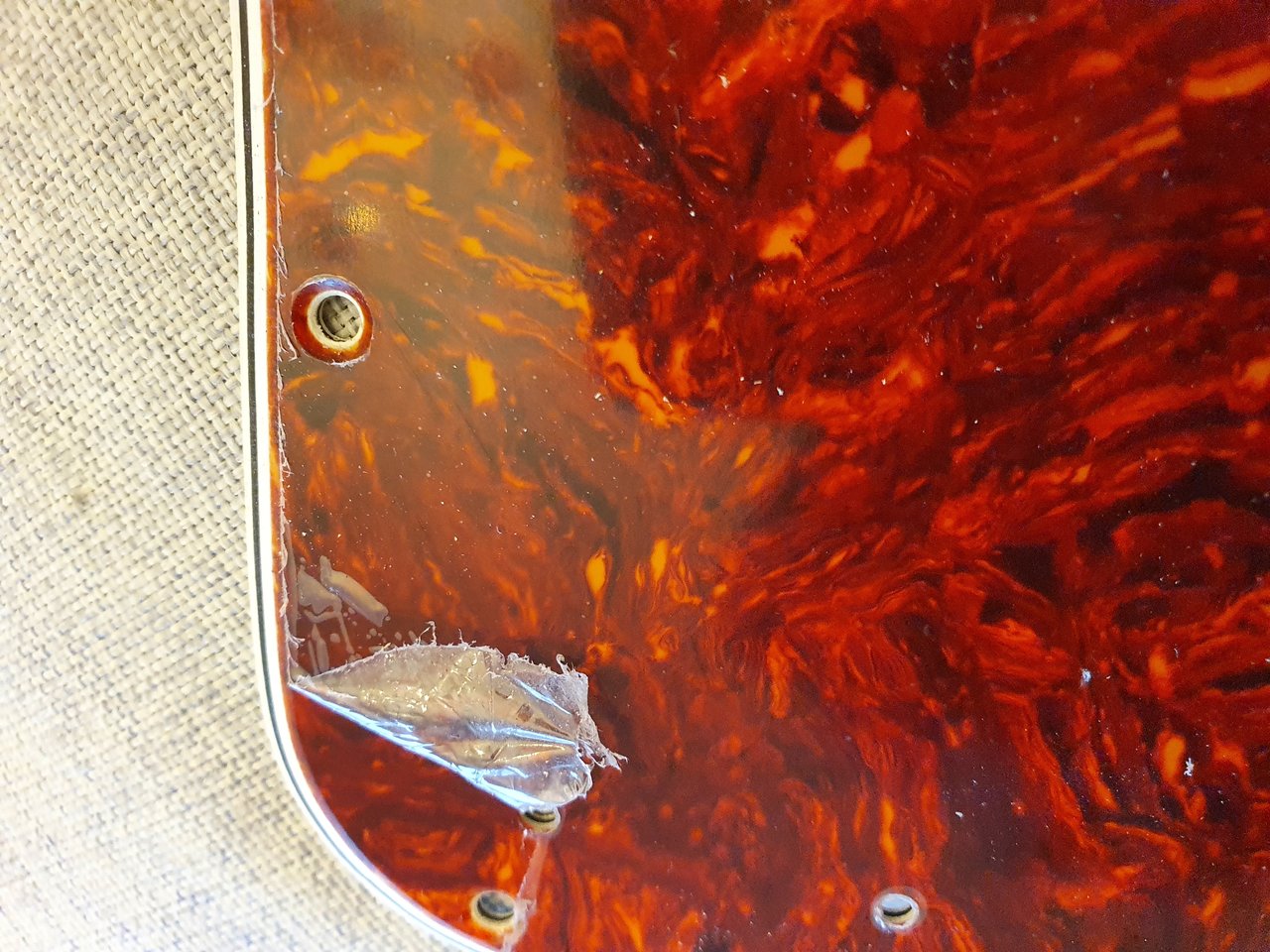

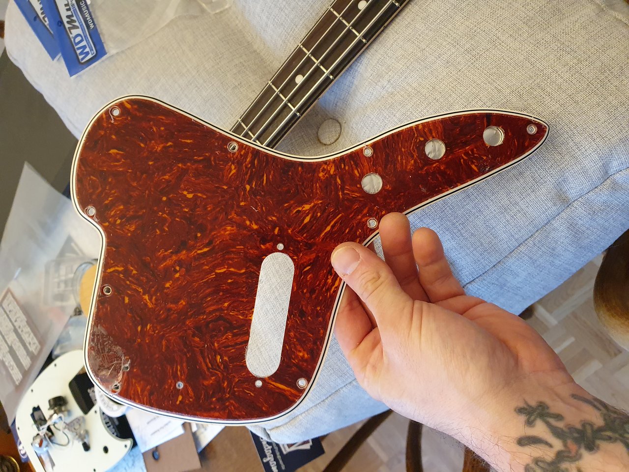

Hab dieses PG falsch bestellt, mag jemand?
Passt nicht für 78er Musicmaster ;-)
