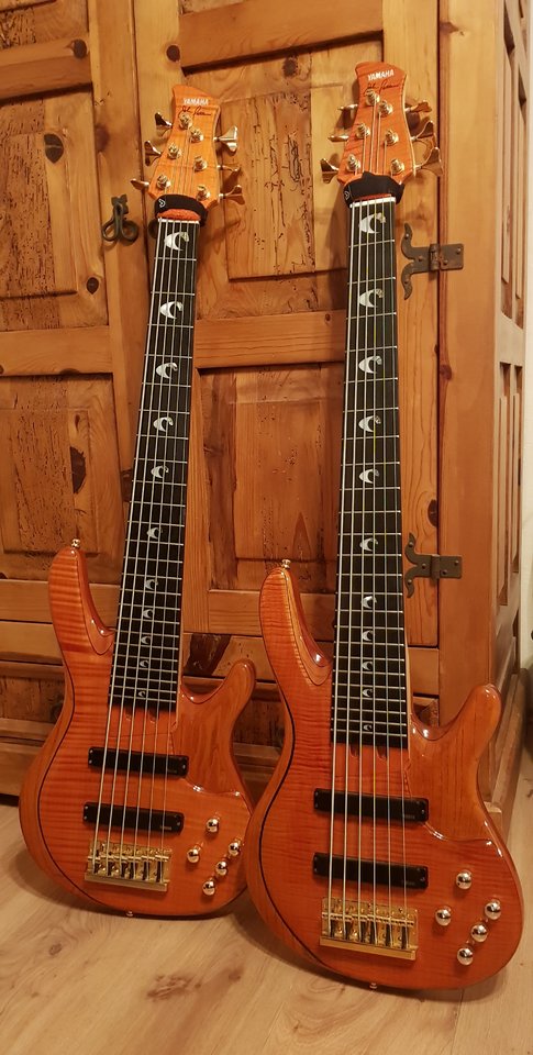

So, das Thema ist nicht ganz neu, aber die Langzeit-Erfahrung bringt letztendlich Licht ins Dunkel... ;)
Eins vorweg:
Der Yamaha TRB-6JP ist immer noch komplett original und bleibt auch so.
Mittlerweile ist der TRB-6JP zu meinem Lieblingsbass geworden und es ist irgendwann sogar noch ein zweiter, baugleicher TRB-6JP bei mir eingezogen.
Die Bedienung der Elektronik ist mittlerweile auch in Fleisch und Blut übergegangen.
Interne Grundeinstellung:
Der Midboost auf etwas höhere Mitten eingestellt (Markierung etwas über die Kante der Platine drehen) und nur wenig boosten.
Der Notchfilter sollte auf Anschlag zu den Höhen gedreht werden.
Die wichtigsten Einstellungen beim spielen:
1. Normaler Sound: mit Midboost oder Bypass-Stellung, Finger mit stärkerer Betonung des Bridge-PU, Slap mit 50:50-PUs. Höhen neutral oder leichten Cut. Bässe leicht bis mittelstark geboostet.
2. Edelsound: Notchfilter-Stellung, Bässe leicht Cut bis leicht boost, Höhen neutral bis mittleren Boost. PUs für Finger und Slap ggf wie oben einstellen.
Mit diesen Einstellungen kann ich in jeder Band und über jeden Amp spielen und es klingt megageil... :)
Der Bass ist saulaut im Mix, aber es stört absolut niemanden. Eher im Gegenteil, alle finden es klingt super, kein Gemecker das ich zu laut bin. ...Obwohl ich wirklich sehr laut bin und der Bass weit vorne im Mix... ;)
Die TRB-6JPs sind so, wie Yamaha die gebaut hat, (fast) perfekt...
"Fast", weil die Elektronik bissi mehr rauscht, als man möchte, wenn ein Horn in der Bassbox verbaut ist. Das lässt sich aber sehr gut mit dem VLE-Regler meine Markbass-Amps rausfiltern. Alternativ auch mit dem LPF des Schalltechnik_04 Vong.
Reaktionen: slappi
