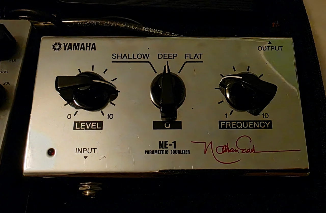

Manchmal bringt es aus was, die Bässe am Bass abzusenken UND gleichzeitig eher nervige Hochmitten auch abzusenken, damit der Bass nicht steril/hart klingt. Meistens hat man ja eh mehr Bässe im Signal drin, als der Raum verträgt.
Das absenken der nervigen Hochmitten ist ja vom Nathan East-EQ bekannt. Funktioniert hervorragend für einen trockenen und trotzdem schönen runden Basston mit viel Durchsetzung.
Einstellung...
...und Bässe etwas absenken. Gerne auch etwas Tiefmitten um 350Hz (ausprobieren). Ein etwas lauterer Steg-PU macht meistens auch Sinn dabei.
