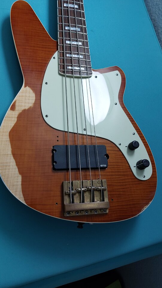

Ich hatte ja auch geschrieben, dass nicht der Klangexperte bin, also eher auraler Grobmotoriker :D, und die Entscheidung für EMG war rein eine Entscheidung, etwas bessere Feedback-Resilenz zu erzielen, da ich immer viel Amp - Split auf Bass- und Gitarrenstack - hinter mir habe:
Bei diesem Mercalli habe ich übrigens den Bridge-PU weggelassen und statt dessen den Boden der PU-Fräsung zur Rückseite hin mit einem Beitel geöffnet und da da Batteriefach eingebaut. Daher ist das Pickguard nun "clean" und nur am Steg ein EMG MM5 CS mit aktiver Bass/Treble Regelung (Stacked Pot) verbaut

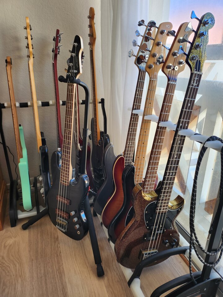

Mein „Root Beer Sparkle“ Wattplower Mk2 ist sehr gut verarbeitet und bietet eine große Auswahl an Tönen. Ich bin sehr zufrieden damit.

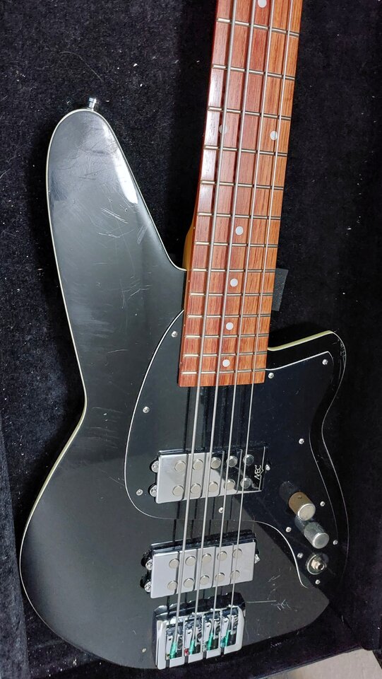

Wie versprochen, leicht verspätet ;-) hier die Bilder der Mercallis:

@Buchitsch nein, das sind 5-Saiter-Hälse auf 5-Saiter-Korpi, soweit ich es beurteilen kann. Habe beide Bässe gebraucht erstanden, einer (der mit EMG) von einem ehemaligen Forumsmitglied, der sein Hobby aufgegeben hat, und den anderen von (ebay) Kleinanzeigen. Letzterer war ausgeschlachtet worden, die Hardware, Saiten und die Elektronik waren entfernt worden. Er war praktisch nur Body, Hals 2x originale PUs - nur die Gotoh-Mechaniken, keine Brücke, keine Halsplatte, kein Pickguard, keine Potis und keine Buchse :nix: «weis der Teufel, weis der Vorbesitzer mit den Teilen gemacht hat...
Vielleicht noch eine Info zum Thema Verarbeitung: Bei dem Mercalli mit der Ahorn-Decke sieht man "Aging" an der Armauflage. Das passiert beim Gebrauch und bei der Reinigung recht leicht, wie ich festgestellt habe: Die Decke hat direkt auf dem Ahorn-Furnier eine dicke Grundierung (oder Klarlack???) und darauf dann einen dünnen, braun eingefärbten Decklack. Wenn dieser sich abnutzt, sieht man nur noch den Natur-Farbton vom Ahorn. Mir hätte besser gefallen, wenn das Holz erst gebeizt worden wäre und dann Klarlack drauf gekommen wäre: So wär' es wohl etwas widerstandsfähiger geworden...

Die Bodys sehen am Binding recht scharfkantig aus. Wie kommt ihr mit der Auflage des rechten Unterarms zurecht?
