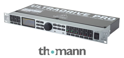

Meine Frage: diese Endstufe oder lieber eine Endstufe ohne und dafür mit externen Lautsprecher Management System z.B.
bzw. was agnz anderes....

Wofür willst'n das Management-System?
um diverse Einstellungen zu machen...^^
Musst Du nicht am Kemper schon genug Einstellungen machen? Was willst Du denn sonst noch einstellen ... die Lautsprecher auf die Raumakustik? Oder aktiv getrennte Hyper-Mega-Mehrwegsysteme? Dafür sind Managementsysteme oder Endstufen-DSPs eigentlich gedacht ...
Ich würde mir leiber was suchen, das von sich aus gut klingt ohne dass ich dann noch rumfummeln muss ohne Ende ... die RedRocks sind für den Preis nahezu unschlagbar gute Endstufen ... da muss man sich nix mehr zurechtbiegen, die klingen saugut ... nämlich gar nicht. Und das sollen sie ja auch. Den Rest macht doch der Kmeper, oder?
