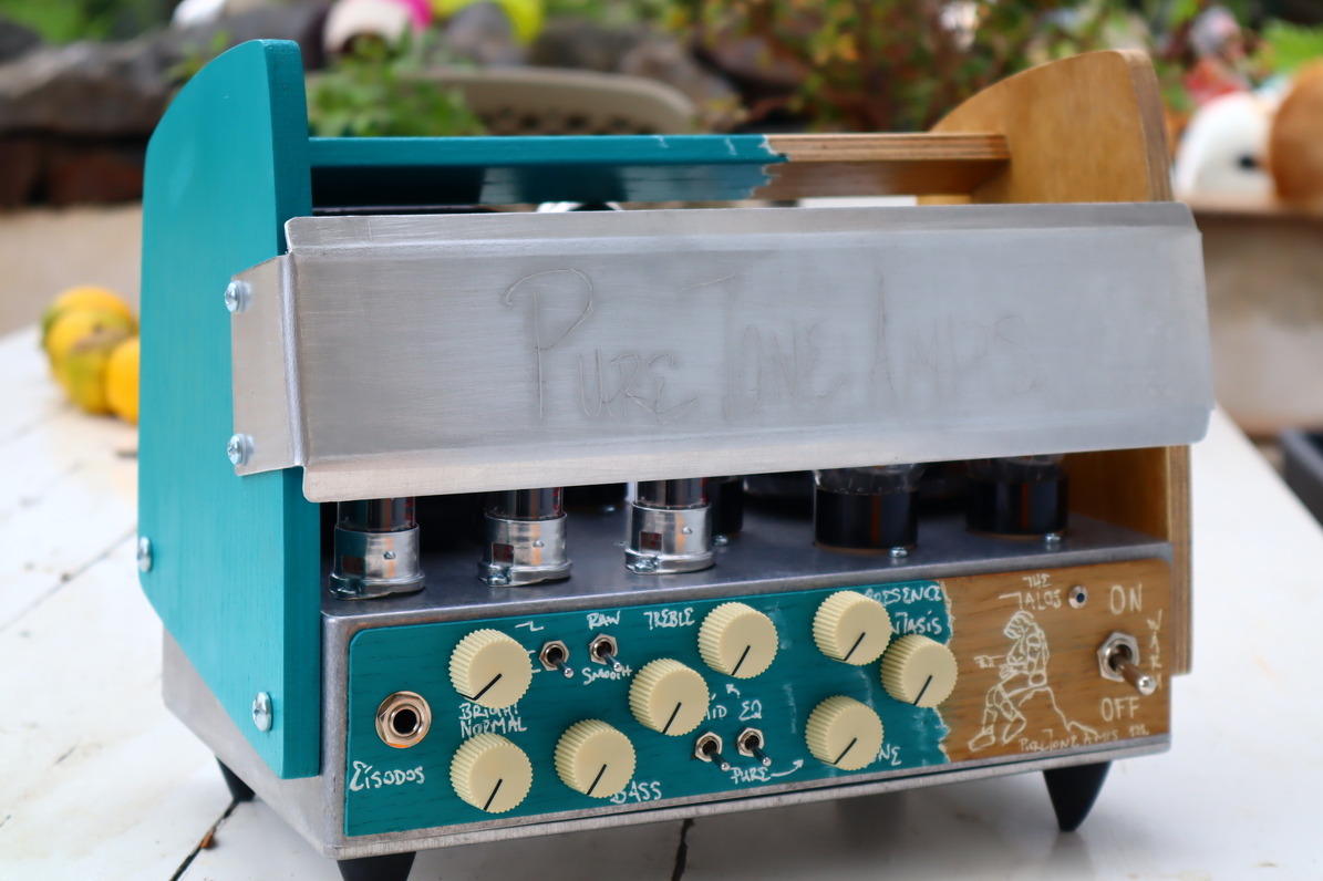

Naja, es geht auch leicht. Ganz ohne Aprilscherz.
Mit class-d Netzteil anstelle von Ringkern könnte man sicherlich auch noch das ein oder andere Kilo rausholen.
  • #13
Und wilde Einstreungen rein.
