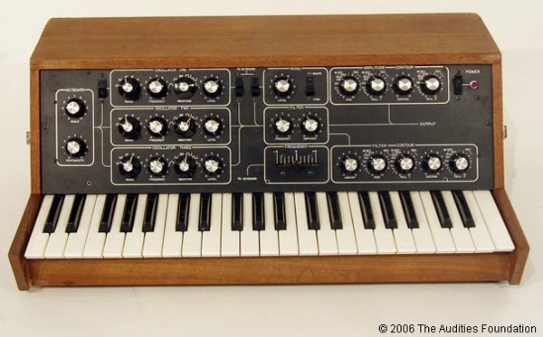

Kann mir jemand Helfen und mir sagen was das für ein Effekt ist?
Ronnie hudson - west coast poplock

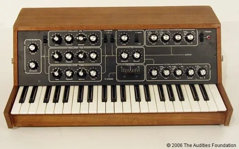

Die Hauptlinie ist ziemlich sicher ein Minimoog, der Bass macht nur den kleinen Pop-Sound alle paar Bars.
so etwas
Minimoog

dachte das sei ein WAH oder so...
yeah! klassischer 80ies bass sound.
moog.
Ich dachte das ich nur einen Effekt benötige und nicht gleich ein neues Instrument ;-):D
Man sagt da immer "Moog"... und wahrscheinlich war es auch einer, denn damals war die Auswahl nicht groß.
Aber das erinnert mich an die Zeiten, als man immer "Fender Bass" sagte, wenn irgendwo ein E-Bass zu hören war.
Heutzutage geht so ein Sound jedenfalls mit allem möglichen Synthies; jedenfalls wenn einem 95% Ähnlichkeit ähnlich genug sind.

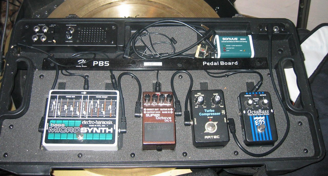

Das ist im Augenblick mein Moog/synth Rack.
Die Filter im EHX klingen gut, octaven kann der digitale Boss am besten. Der Minimoog war ja monophon und nicht
anschlagsdynamisch, deswegen wird das Bassignal
erst auf Einheitspegel gebracht.
Funktioniert, aber nicht wirklich toll.
<iframe width="100%" height="300" scrolling="no" frameborder="no" src=""></iframe>
Das sind ein Jazzbass, Preci mit Flatwounds, Steinberger und dann dieses Rack mit Jazzbass und
dann Steinberger.
