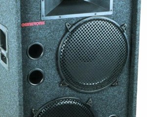

Die Box ist oll, die Speaker jedoch neu und 300€ teuer, da dachte ich mir, daß ich doch mal Gitter davorschrauben könnte, Optik egal, Preis nicht.
Nu sind meine Speaker laut Eminence "Overall Diameter 15.16", 385.1 mm". Ich hab's nicht nachgemessen, aber aber die Löcher der Peavey-Speaker passten, wird wohl "normal" sein.
Das einzige Gitter mit konkreten Maßen gibt's beim T, "Innendurchmesser 354 mm".
Hat die einer? Stimmt das?
Bei allen anderen Produkten steht immer bloß 15".
Was das Einheitensymbol " bedeutet war mir schon klar, trotzdem danke:bier:
Hier nochmal meine konkrete Frage: Welche Gitter passen über meine Eminence Kappa-15LFA? Wenn die Maße der 18" beim T stimmen, wären die zu groß.

Genau, das sind eben genau die 15 Zoll.
dieser Innendruchmesser ist die Membran, also das "Sichtbare" wenn der Speaker von innen verschraubt wird. Außen müssen es dann auch die ca. 38 cm sein. Ich habe auch so ein Billiggitter drauf. Hast Du den T Link? EDIT 2 - gefunden
Ja, der sollte passen, mein Teil war halb so teuer - also Augen auf!

bei meinem stand in der Beschreibung Innen 360 mm, Außen 386mm

Meine Speaker werden aber von außen geschraubt, ist das nicht normal?
Wo ich grad deshalb mal nach Bildern gegoogelt habe, liegt das Gitter dann auf dem Speaker oder auf der Frontplatte auf?
Bei mir im Proberaum steht eine Custom 2x12"-Gittenbox, das ist letzteres der Fall, deshalb mene Fragerei.
Das Gitter liegt genau auf dem äusseren Rand des Speakers auf.
Bei guten Gittern ist da auch noch ein Kunststoffring.
Das Gitter wird mit 4 Klammern um den Speaker herum befestigt.
