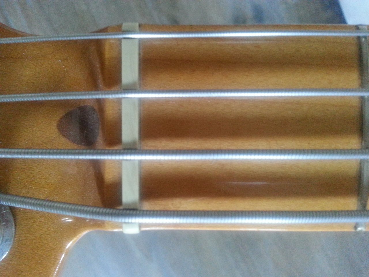

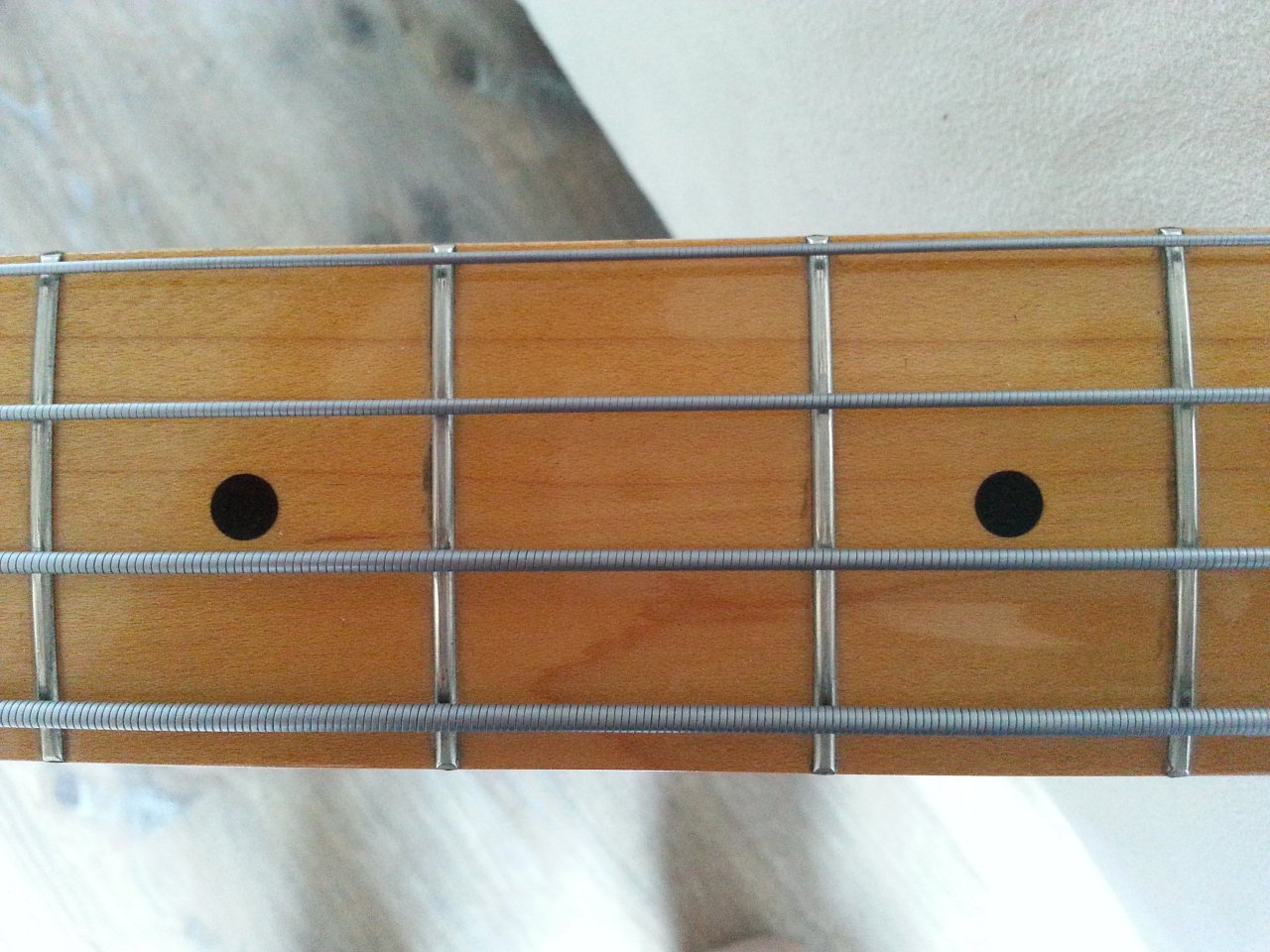

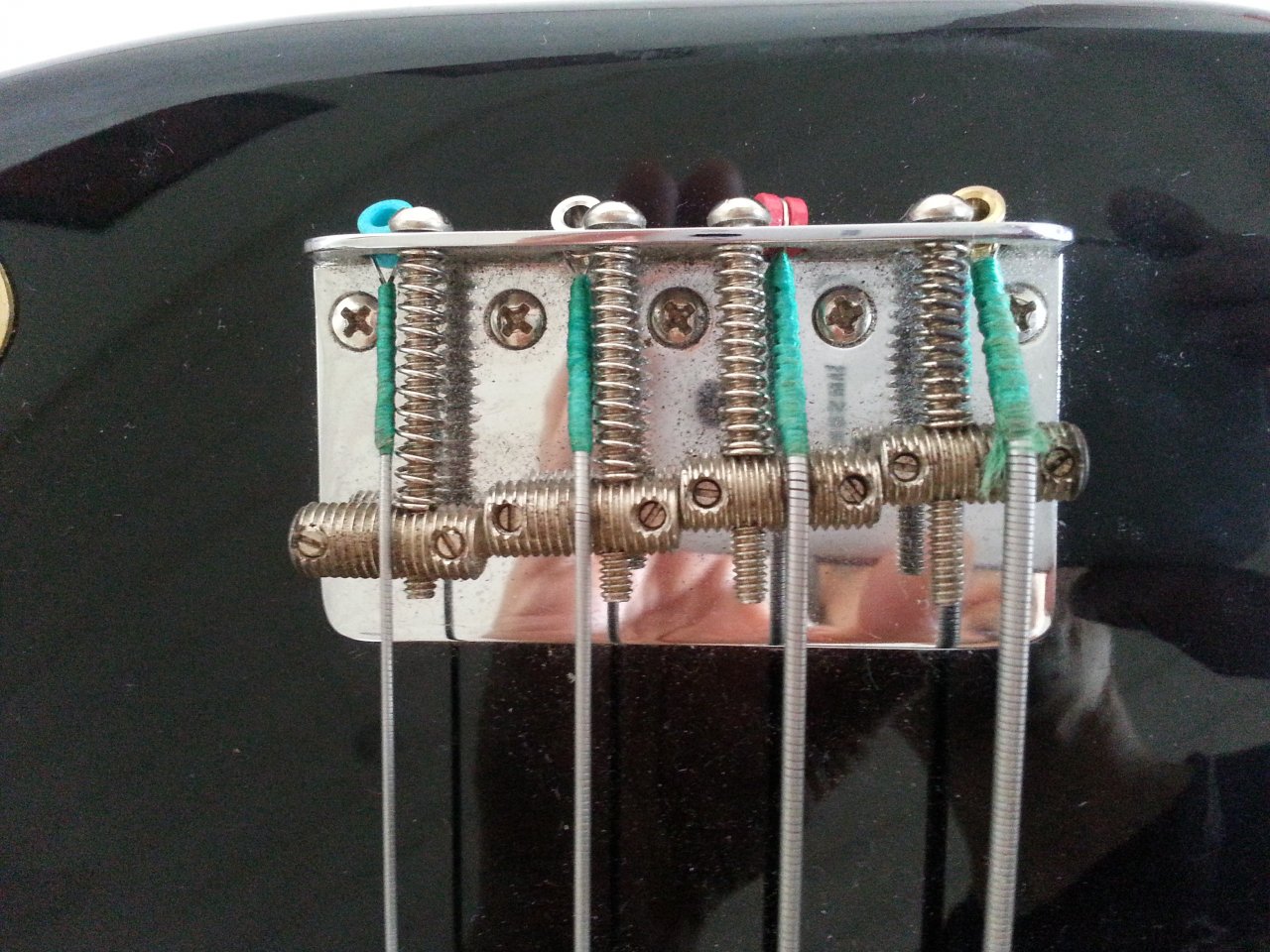

Bei einem meiner beiden (baugleichen) Fender Precision Bässe habe ich irgendwie ein Problem mit der Einstellung der Saitenabstände. Der Abstand der E-Saite zum Griffbrettrand ist recht groß, zwischen G-Saite und Griffbrettrand ist fast kein Platz mehr. Spielt sich (im Vergleich zum anderen Preci) irgendwie seltsam. Man kann ja die Saiten auf den Saitenreitern verschieben, das hab ich probiert, aber zumindest bei der G-Saite zieht es dann den ganzen Saitenreiter wieder zurück in die (falsche) Position. Hat jemand einen Tipp?

Man erkennt ja nicht genau, in welchem Bund das da ist, aber ich schätze mal, des Hasen Pfeffer liegt im Sattel begraben. Davon ein Foto wäre nett. Wie sind denn da die Abstände?
Diese gerillten Saitenreiter kannste auch nicht dazu nutzen, den Saitenabstand einzustellen, das ist Mumpitz. Da gibt es bessere Varianten.
Oder Du nimmst Dir ne Feile und machst da an passender Stelle ne Kerbe rein, aus der die Saite nicht mehr raushüpft.

Kann man die brücke wirklich mit den vorhandenen bohrungen verschieden positionieren? Hab ich nie probiert?
Bei Fender vintage brücken sind die seitenböckchen ziemlich beweglich. Die kann man in der brücke leicht 1 oder 2 mm in richtung e-saite raufschieben - bis sie irgendwann vom spielen wieder runterrutschen.
Ansonsten könntest du die böckchen durch schmälere austauschen oder wo nötig seitlich etwas abfeilen.

Bei fender vintage brücken sind die seitenböckchen ziemlich beweglich. Die kann man in der brücke leicht 1 oder 2 mm in richtung e-saite raufschieben - bis sie irgendwann vom spielen wieder runterrutschen.
Wie gesagt, mit gelockerter Saite lässt sich das Böckchen verschieben, rutscht dann aber unter Spannung wieder zurück.

Ich würde eine andere brücke einbauen, bei der sich die saitenabstände richtig einstellen lassen oder man kerben reinfeilen kann. Für mich siehts auf dem foto so aus als ob du die g saite schon so 3 mm weiter in richtung e saite bräuchtest.

In Bezug auf die Saitenlänge und den dazu relativ geringen Abständen der Saiten zum Griffbrettrand reicht wohl schon 1° Verdrehung um merkbare Unterschiede festzustellen! Und so siehts auf den Bildern auch irgendwie aus..
