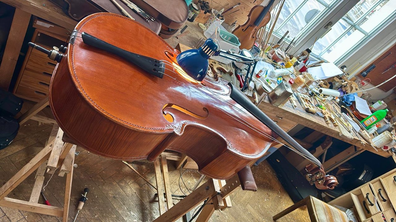

  • #23
...und da liegt er auf dem Behandlungstisch des Meisters...
Wird doch eine etwas größere Aktion da ein paar Sachen mehr zu tun sind, so bekommt er einen neuen genialen Steg von Daniel, das heute zeitgemäße synthetische Einhängeseil, natürlich wird das Griffbrett abgezogen und dazu nochmal der Lack gereinigt und aufgefrischt. Bisschen mehr als erwartet aber wenn man ihn mal da hat (und einen Termin bekommen :ugly:), dann soll er doch auch richtig gepflegt werden.
Freitag hole ich ihn ab, bin gespannt wie ein Pfretzschner-Flitzebogen!
Grüße Hen

Ein Update und Erfahrungsbericht von Pöllmann:
Vor knapp einem Monat war ja bei Daniel auf der Werkbank und wurde bearbeitet. So bekam er ein Setup samt neuem Steg und Saiten sowie ein anderes Einhängeseil, das alte aus Metall wurde gegen ein modernes synthetisches getauscht. Als Saiten habe ich mich für die Flexocore Deluxe entschieden.
Nach viel Üben und Spielen auf dem Bass muss ich sagen, dass er sich super entwickelt hat. Die Flexore Deluxe haben sehr viel Spannung, das habe ich ein wenig unterschätzt. Der Bass hat mit den Saiten deutlich an Klarheit und Präzision gewonnen und etwas von seiner tiefen Wuchtigkeit verloren. Ob man das nun besser oder schlechter findet kommt ganz auf die persönlichen Wünsche an, so funktioniert im kleinen Ensemble und bei solistischer Literatur, davor war er mehr auf das Orchesterspiel ausgerichtet. Gut zu wissen das man hier variieren kann.
Ob diese Saiten langfristig bleiben werden kann ich noch nicht sagen. Aktuell sind sie erst einmal super um das Instrument noch besser kennenzulernen, auch wenn die Saitenlage gerade noch minimal zu hoch ist. Aber das lässt sich ja nacharbeiten und soll demnächst noch getan werden. Dadurch wird er vielleicht ein bisschen leiser aber das ist bei der aktuellen Lautstärke nicht so schlimm denn diese ist wirklich immens. Einzig allein die tiefe E-Saite hat etwas an Power verloren, keine Ahnung ob das am Satz liegt oder dem Unterschied durch das synthetische Einhängeseil oder einfach dem komplett neuen Setup? Man schauen wie sich das entwickeln wird.
Insgesamt bin ich aber sehr zufrieden mit dem Instrument, hier habe ich nun einen wirklich tollen Klassik Kontrabass bekommen. Meinen alten Wilfer habe ich mit blanken Darm bespannt wie man sehen und hören konnte, auch eine schöne Übung. Ob er aber langfristig bleiben wird neben dem Pöllmann kann ich noch nicht sagen, denke nicht das ihn noch oft einsetzen werde denn letzterer ist einfach eine enorme Verbesserung in allen Belangen!
