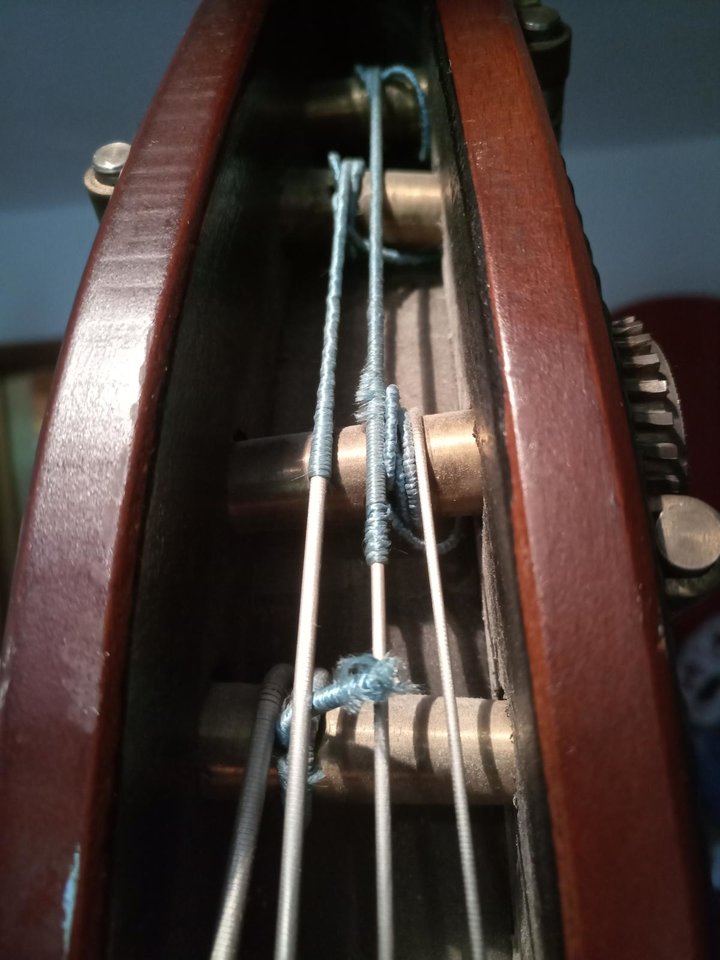

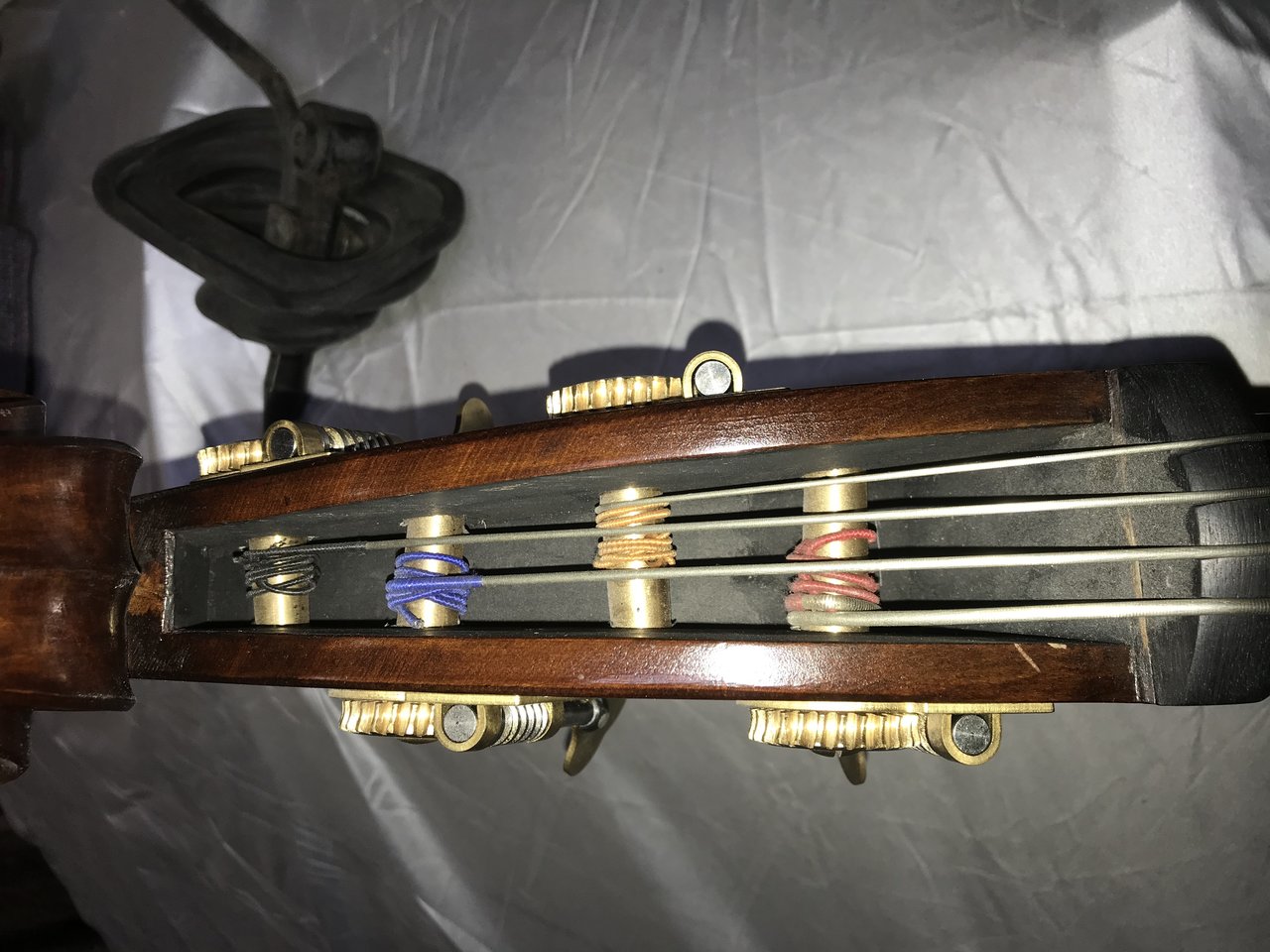

Danke für das Angebot, die Saiten mal anzusehen. Hier sind zwei Bilder:
Die Umwicklung ist hellblau. Auf den Bildren sieht es etwas zu blass aus. Die Saiten sind flatwound und haben bestimmt so 1cm große Kugeln am Saitenhalter.
Kommen Euch die bekannt vor?
@LaFaro: Wenn ich "blau" in die Such-Maske eingebe, ist 'Thomastik Super Flexible' der einzige Treffer.
Und auf der Seite von Thomastik wird nicht erwähnt (oder ich habe es nicht gesehen), dass sie nicht für arco taugen.

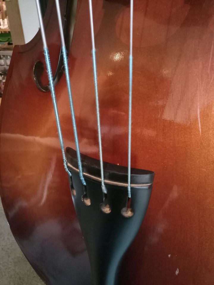

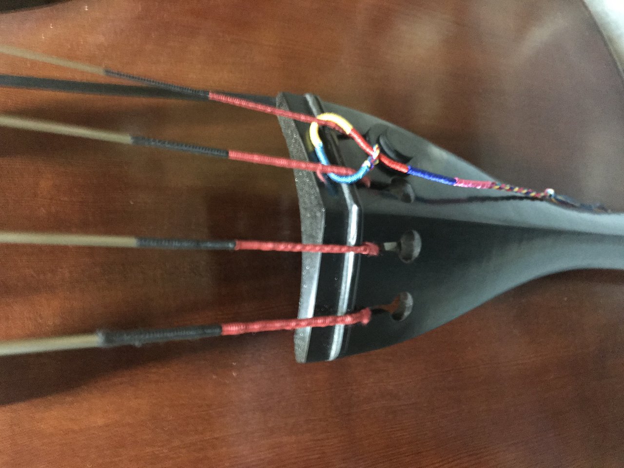

Darf ich mich hier ranwanzen und ihr gebt mir einen Tipp was auf meiner Oma verspannt ist?
Hier kann man z.B. Saiten nach ihren Farbcodes suchen
Dort bekomme ich anhand der Farben leider kein Ergebnis!?
Aufgezogen sind sie ab Werk auf einer laminierten Oma von Gewa, PremiumLine
Gewa stellt sich bei Nachfrage ahnungslos was da aufgezogen ist.
da spricht auch nichts gegen, die Saiten erst mal drauf zu lassen... vielleicht lassen sie sich ja besser streichen als erwartet und klingen auch noch gut. ;-) Es gibt jedenfalls genug Hinweise darauf, dass man sie auch arco einsetzen kann. Wenn es nicht funktioniert, dann kannst du ja immer noch auf Belcantos, Kaplans oder eine andere arco-Saite wechseln... ich bin mittlerweile wie schon öfter gesagt der Meinung, dass man Saiten auf dem jeweiligen Instrument ausprobieren muss und da schauen, ob man damit klar kommt und ob der Sound zusagt.... ;-)
Die Saitenfrage würde ich zunächst auch mal nicht überbewerten. Man kann das natürlich tagelang diskutieren und jede(r) hat so seine eigenen Erfahrungen und Vorlieben, aber letztlich kommt es auf das gesamte System an, da sind die Saiten nur ein Teil davon.
Es gibt allerdings nahezu unstreichbares Zeug, das würde ich eher nicht empfehlen: Saiten mit Nylonummantelung z.B., blanker Darm ist für den Anfänger auch nicht so geschmeidig, Pirastro Jazzer aber auch nicht um mal eine grobe Richtung zu nennen.
Deine Tochter wird ja bei irgendwem Unterricht bekommen in Kürze, der oder die soll die vorhandenen Saiten mal anspielen und überhaupt einen Blick auf die Kiste werfen und dann entscheiden, ob da überhaupt was anderes drauf muss oder vielleicht sogar am gesamten Setup Luft nach oben ist und ein Geigenbauer mal ran muss. Alles andere ist graue Theorie, die aus der Ferne nicht zu begutachten ist. Es ist ein bischen so wie beim Fernunterricht: letztlich sieht und hört man nicht richtig. Auf beiden Seiten.
Anhang anzeigen 412704Anhang anzeigen 412705
Lustig, ich habe exakt den selben Satz bei mir als Notersatzsaitensatz liegen. Ich habe keine Ahnung mehr, wo der herkam, wer ihn mir gegeben hat oder wer der Hersteller ist. Sie sind schon sehr durchgespielt, der Sound ist nicht (mehr) grandios aber brauchbar.
Gerade in diesem Kontext ist es schon wichtig, da die Superflexible sehr viel Zug haben, 34kg auf der E- und A-Saite und 32kg auf der D- und G-Saite, die Belcanto 29kg im Mittel und sind viel einfacher zu greifen und zu streichen.
