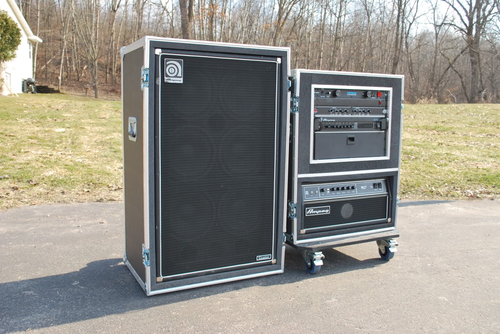

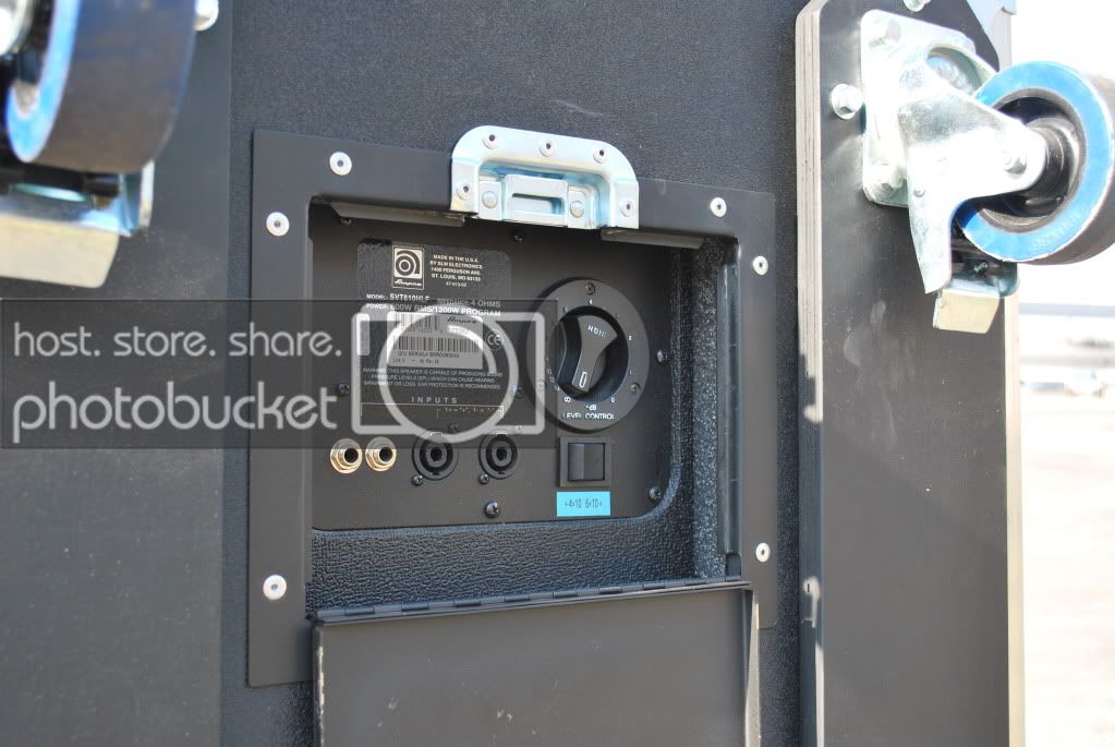

ich bin neulich bei der Suche nach einer neuen Box über dieses Foto hier gestolpert.
Der inzwischen "tote" Thread war wohl aus dem Jahre 2004 von nem Tourenden Worship-Basser aus Amerika.
Die Idee finde ich grandios, man ist halt mit einem Setup unterwegs und muss nicht 2 Lautsprecher durch die Gegend karren. Und wenn man dann mitten in der Tour mal nen kleinen Clubgig hat und auch noch in der Ecke steht dann schaltet man die beiden unteren Speaker ab und dünnt den Ton damit schon ne ganze Ecke aus...
ABER
kann das so funktionieren? gerade bei der Ampeg sind es doch keine geschlossenen Kammern je Speakerpärchen, also ändert sich doch das Gehäusevolumen im Verhältnis zur (aktiven) Membranfläche...bzw... man hat doch dann immer noch die BR Ports aktiv...(Oder macht das nur sinn wenn man das untere Paar auch mechanisch isoliert vom Rest? sozusagen als geschlossene 410 + schaltbare 210 BR?
Wie gesagt: Ich finde den Ansatz sehr spannend, finde aber in meinem Kopf Argumente dafür und dagegen.... lasst doch mal hören was ihr da so zu denkt...

Also ich wäre für eine schaltbare 4x18+8x10 da kannst noch viel mehr abschalten, und im Wohnzimmer geht dann auch mit nur einem 10er.
Und Du hast recht, das ergibt nur einen Sinn, wenn Du die schaltbaren einheiten akustisch trennst, oder aber so genial berechnen kannst, daß die passiv laufenden Membranen konstruktiv im System wirken.
:rofl: da bau ich mir aber zusätzlich noch ne PA auf und lass die dann ausgeschaltet...
Dass freut mich dass meine bescheidenen Grundkenntnisse in Elektroakustik mich noch nicht völlig verlassen haben... :gruebel:
