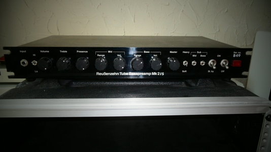

Hallo, zusammen!
Ich suche dringend einen Schaltplan für meine alte Bass-Vorstufe, eine Reußenzehn MK 2/S.
Gibt es hier jemanden, die/ der so was exotisches für ein Jahrzehnte altes und seltenes Teil irgendwo abgeheftet hat?
Nett gemeinte Hinweise, dass man sowas vielleicht beim Hersteller oder Vertrieb bekommt, helfen in dem Fall leider nicht weiter:
Der Hersteller (und Alleinvertrieb) Thomas Reußenzehn ist leider verstorben.
Kann mir jemand weiterhelfen???
Liebe Grüße, Uli
Den kann man ziemlich einfach reverse engineeren. Die Platine ist von oben durchsichtig und mit etwas Sachkenntnis bekommt man die Schaltung raus.
Alternativ Potis losschrauben und die Platine anheben, die ist sehr übersichtlich.
Der Hersteller hat m.E. keine Schematics zu seinen Produkten veröffentlicht.
ich habe die seinerzeit tatsächlich abgekupfert und 1-2 mal verbaut - leider habe ich keine Pläne mehr davon, sorry. Eben nachgeschaut…
Das Teil ist aber tatsächlich relativ simpel und leicht nachzuvollziehen anhand der Platine.
