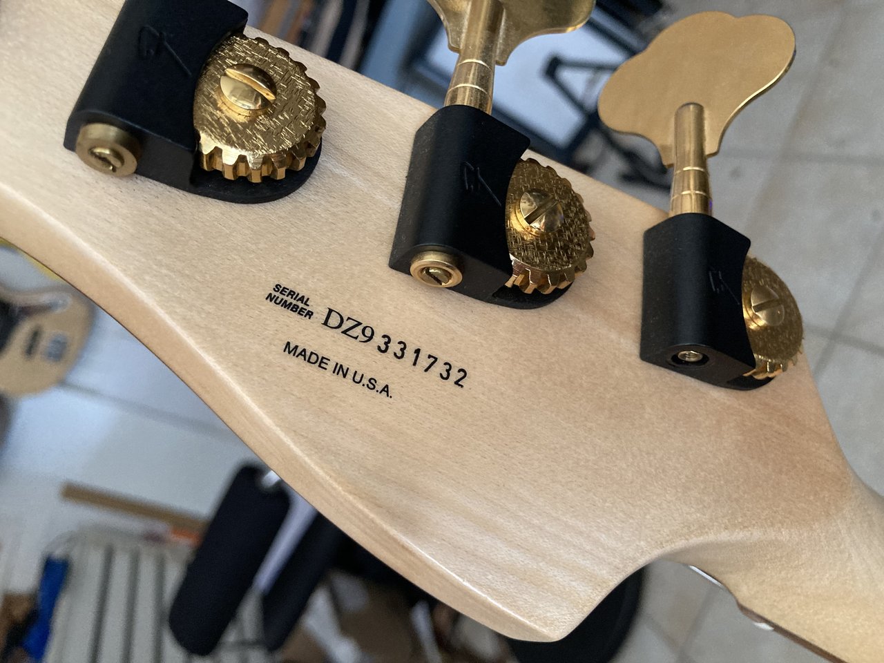

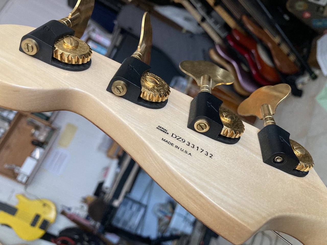

hallo bassgemeinde,
ich suche nach einem kleinen schräubchen für den Fender* Victor Bailey Modell.
Siehe Fotos.
Falls jemand Infos hat wo man diese bekommt her damit 😊

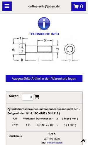

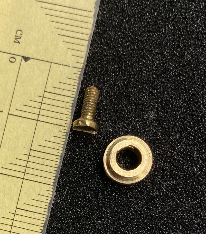

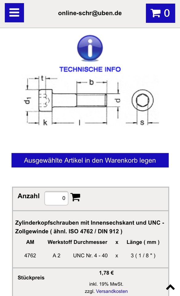

Ich bin auf Arbeit aus der Tippgemeinschaft rausgeflogen. Ich möchte gern wetten! Mein Tipp: #4-40 UNC. Ich setze eine Steigungslehre.
Reaktionen: daphonque
sieht schonmal gut aus.
ist bisschen länger.
mir fällt grad kein vernünftiger einsatz ein - aber ich werd dich auf jeden fall auf dem laufen halten.

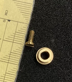

so, ich war heute endlich in einem Schrauben Fachgeschäft.
Habe Ersatz, wenn dieser auch etwas anders ausgefallen ist.
Hab jetzt 4x Zylinderkopfschrauben in schwarz. Die speziellen Unterlagsscheibchen (oder wie man diese hier nennt) keine Chance.
Ich kann dir zum Gewinde nicht mal was sagen, aber es sind Zollschrauben.
Ich glaube der korrekte Ausdruck ist "Axialgleitlagerscheibe" :opa: und für sowas liebe ich die deutsche Sprache :D
Da du sie zur Sprache bringst, lässt vermuten, dass auch die Scheibe fehlt...? Ich könnte dir fix eine drehen, vorausgesetzt du kannst mir die genauen Maße sagen (das Maß zwischen Schraubenkopf-Auflagefläche und Anlage an der Mechanik so auf +/-0,05mm) oder du lässt mir eine der anderen zukommen.
