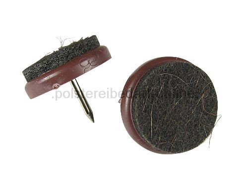

Hi wie wäre es mit den Filzgleiter die man unter die Stühle klebt ? kosten fast nix und erfüllen den Zweck genauso gut und kriegst du in jedem Baumark für kleines.
oder sowas

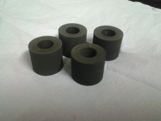

@ Mikki, was sind das für Abstandshalter und wo hast Du die her ? Ich hab zwar welche aber interessant ist neues Material immer.
