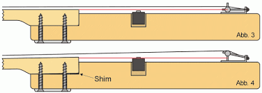

Ich verstehe eines an dieser Diskussion nicht. Ein Spalt zwischen Halstasche und Hals ist für mich ein NoGo. Der Hals kann sich dadurch leichter seitlich wegdrehen, was dazu führt, dass die E- oder G-Saite zu nah am Rand verläuft.
Warum werden hier dann immer wieder Shims erwähnt? Das hat doch damit überhaupt gar nix zu tun? Mit nem Shim kann ich die Halsneigung verändern. Wenn man den braucht, ist das auch nicht optimal gefertigt, hat aber mit dem Spalt zwischen Hals und Halstasche überhaupt garnix zu tun!
Was ist ein Shim? Wenn das Wort die Funkton beinhaltet, die Du beschreibst, ist es natürlich falsch. Ich hatte das Problem mit zu viel Platz Richtung oberes Horn bei einem billigen Jazzbass, da konnte man den Hals nach unten drücken, dann hat es gepasst, aber der hat sich immer so nach oben gezogen, dass die E-Saite übers Griffbrett geflutscht ist. Mit einer kleinen Einlage, wie sie auch unterm Halsfuß liegen könnte, um den Winkel anzupassen, bleibt der Hals seitdem da, wo er sein soll. War auch nur ein Hauch, der da rein musste.

So kenn ich das auch. Heißt der Streifen anders, wenn man ihn seitlich einlegen muss? Ist ja wurscht, aber der Korrektheit halber...
  • #96
Nein, "shim" ist alles, was man irgendwo ein- oder unterlegen kann, um ungewollt unterschiedliche Dimensionen auszugleichen - und sei es nur ein Bierdeckel unter einem Bein eines wackelnden Tisches.
Ob da ein Stück Furnier, Karton, Plastik jetzt unterm Hals sitzt, zwecks Optimierung der Saitenlage, oder seitlich vom Hals, zum Ausfüttern eines Spaltes - beides ist ein Shim!

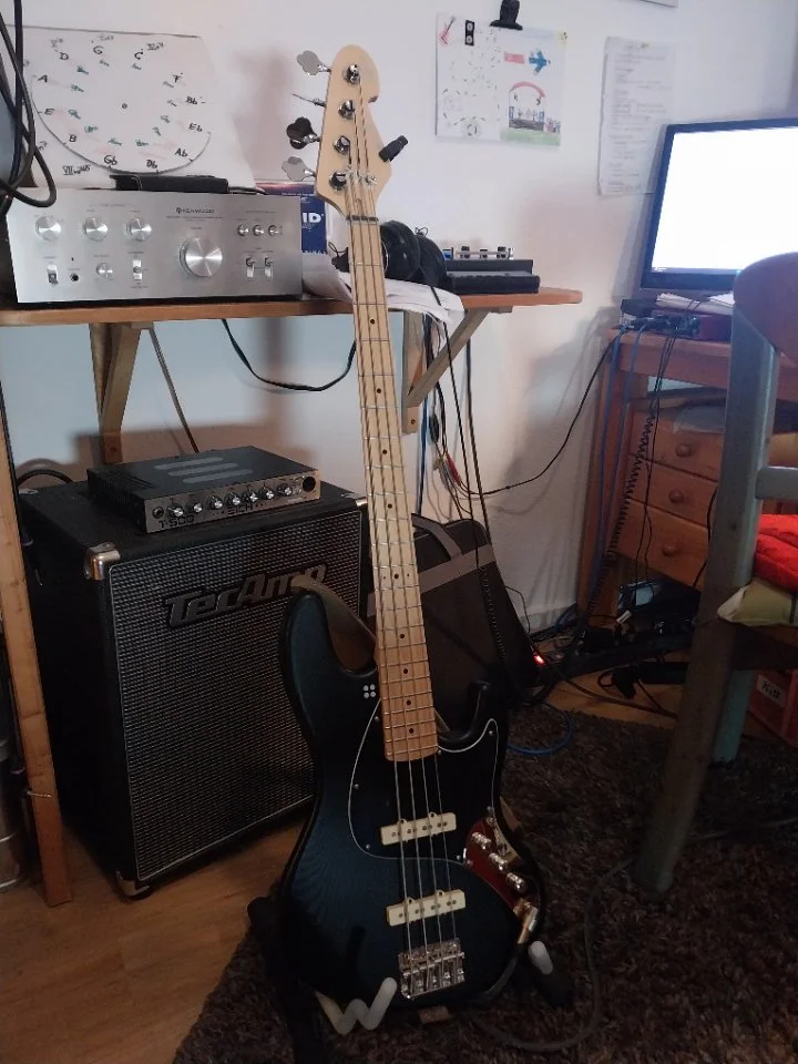

Zu guter Letzt: Ich habe den Bass zurück geschickt! Und bin dann wieder sehr glücklich beim Sandhaufen geworden!
