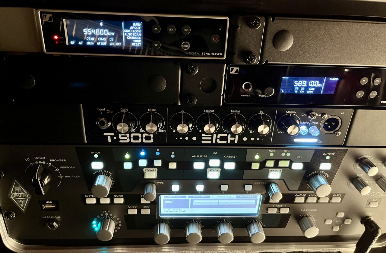

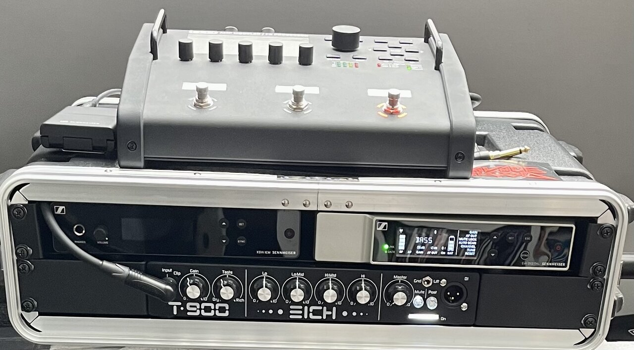

Ja, ich habe beide auf eine Rackwanne geschraubt und im 2 HE Gator Rack verstaut. Zum T-900 gibt es ja zum Glück auch Rackwinkel.
So fliegt das teure Zeug nicht irgendwo ungeschützt herum.
Da ich mit meiner Metalband maximal auf so 20 Meter breiten Open Air Bühnen spiele, reichen mir die Antennen innen.
Wer mehr will, der muss die vorhandenen Rackwinkel der Systeme verwenden, wo Bohrungen für die Antennen vorhanden sind und zusätzlich für um 50€ die Verbindungskabel besorgen.
Das hätte mein Rack dann natürlich unnötig auf 3 HE aufgebläht.
Ich habe, wie gesagt noch keine Abbrüche gehabt in dem Jahr der Verwendung.
So sieht das dann bei mir aus:

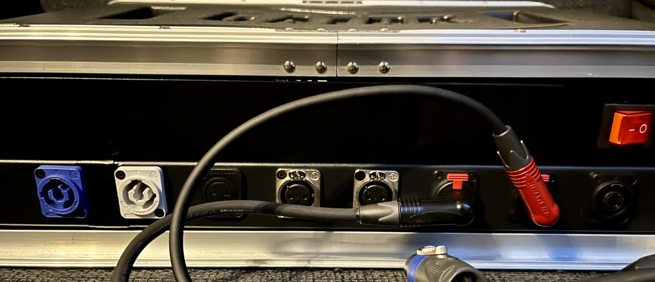

Hinten ist alles schnell angeschlossen:

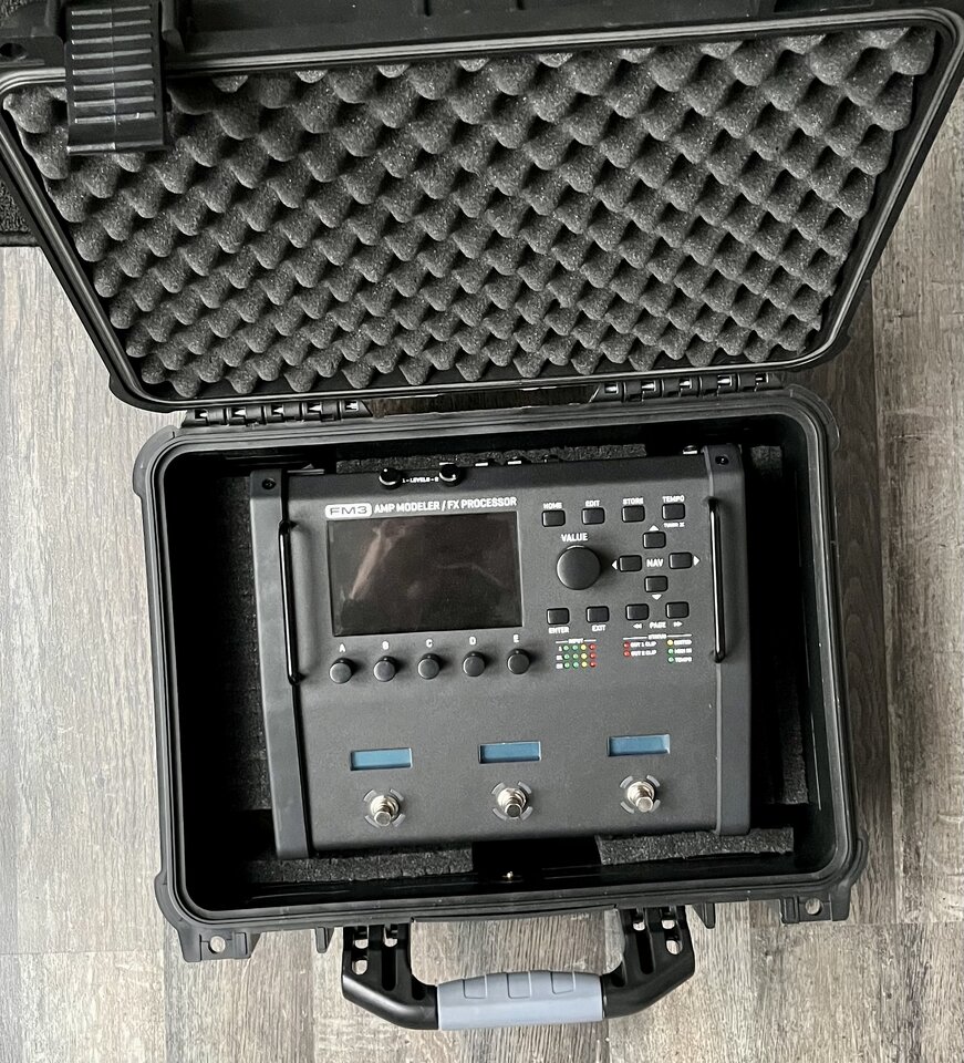

Das FM3 wird in einem Pelicase Klon transportiert:
Das brauche ich zu Hause zum üben.
Unter dem FM3 ist noch genug Platz für das Case der Sennheiser IEM 400, die ich als Hörer verwende, dem Sender und dem IEM Empfänger plus nötige Batterien. Das ist schon recht praktisch so.
Das Rack bleibt immer im
Proberaum. Zu Hause habe ich keinen Amp und auch keine Box. Das mache ich alles per Kopfhörer über das FM3.
Da ist ja ein Interface verbaut und über USB habe ich dann die Songs der Band auf dem Ohr um zu üben.
Für eine Mietwohnung ist das einfach die beste Lösung.

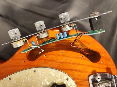

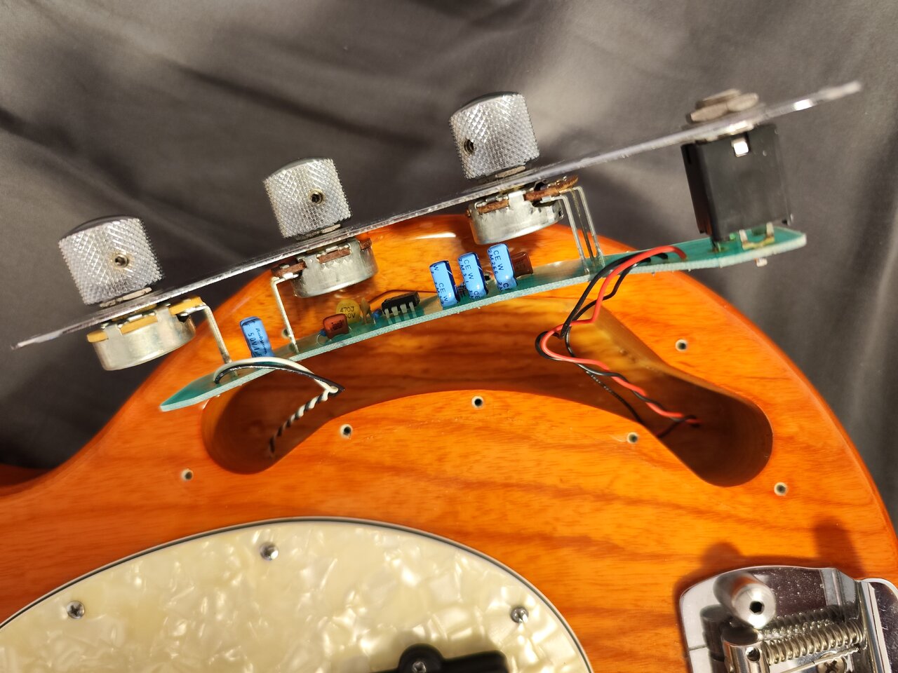

Musste leider erschreckend feststellen, dass der EW-D Sender am Gurt ein erhebliches Rauschen in der Elektronik vom meinem Stingray 4H (Classic, 2 Band EQ) verursacht. Kurz gecheckt, E-Fach ist nicht abgeschirmt, mein Sandberg 72 macht keine Probleme, E-Fach nicht abgeschirmt.
Beide Bässe haben einen Humbucker mit aktiver Elektronik
MichaOnBass: wie verhält sich dein 5H mit dem EW-D Sender am Gurt/in der Hosentasche?

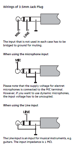

ich hänge mich mal kurz hier dran. Vielleicht hat ja jemand einen Rat für mich?
Ich habe folgende Funkstrecke aus der EW-D Serie im Einsatz: https://www.thomann.de/de/sennheiser_ew_dp_me2_set_u1_5.htm
Super Teil, nur habe ich nun folgendes Phänomen.
Sobald ich das Lautstärke Poti betätige, raschelt und poltert es gewaltig!
Habe es mit verschiedenen Kabeln & Bässen (passiv) probiert, gleiches Ergebnis.
Könnte das vielleicht ein Impedanz bzw. Line, Mic Level-Problem sein?
Oder doch das Kabel vom Bass zum Sender? Die Pin Belegung passt, das habe ich gemessen & sonst käme auch kein Ton.
Die Kette hinter dem Empfänger würde ich ausschließen, da das Problem auch ohne angeschlossenem Amp auftritt.
:confused:
Danke euch!
  • #32
Geht es darum, dass es kracht, wenn Du das Vol-Poti des Basses drehst? Dann klingt es nach einem defekten Eingangskondensator.
Reaktionen: matteagle und zeppo3000

Na ich drehe am Vol.-Poti meines Basses.
Habe mich mal an den Support von Sennheiser gewandt und prompt Antwort bekommen.
Ich habe ein Kabel aus dem Zubehör im Einsatz, welches leider für den Einsatz an dieser Funke falsch verkabelt war.
Es fehlte die Brücke zwischen Tip und Sleeve!
Kleiner Fehler, große Wirkung - jetzt funzt alles wie es soll. :-)
Reaktionen: bassicer
  • #36
Dann ist es klar: Die Versorgungsspannung für Elektret-Micros verursacht das Knistern, da steht ja auch, dass bei dynamischen Mics ein Kondensator zum Entkoppeln dazwischen muss.
Einfach so anschliessen, dass es Line angeschlossen ist.
