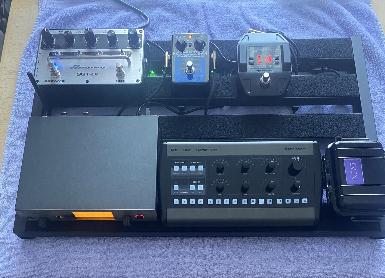

LG Toto, anbei ein Foto meines Boards.
Ich vermute mal, dass die oberen Pedale bis auf den Tuner always on sind... sonst werden die vorderen Geräte irgendwann ganz schön betreten aussehen :rolleyes:
