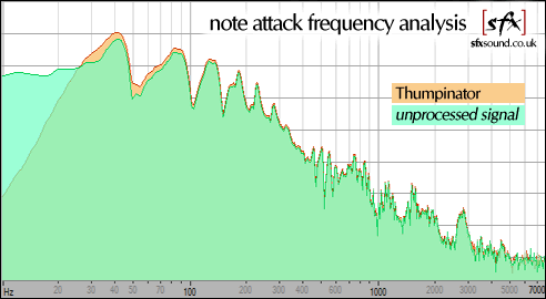

Broughton Audio hat HPF+LPF+Boost oder HPF bzw. LPF als einzelne Pedale im Angebot. Und dann wär da noch der Thumpinator von Sfx.

Der Thumpinator ist mehr der, der aufräumt und Boxen schützt. Mit dem Broughton HPF+LPF (oder eben dem Vong) kann ich aber oben und unten noch mehr „beschneiden“. Brauch ich, seit ich auch noch den Thumpinator habe, eher effektmässig nach Gutdünken.
