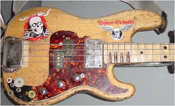

Der erste Attitude ist meines Wissens nach einem modifizierten P-Bass mit zusätzlichem Humbucker nachempfunden.
Edith hat gerade ein Bild gefunden
Diesen Budget-Billy habe ich gerade umgesetzt, mit dem ersten Signature Drive und der Frequenzweiche Rolls SX 21. Weiß nicht, ob Dir das Big genug ist, aber im Vergleich zum "nur Pedal" bringt die Frequenzweiche schon eine Verbesserung. Der Sound ist definierter. P.S: Die Replik von Billy's "Mother" Bass (Foto oben) gehört übrigens diesem Jon Willis.

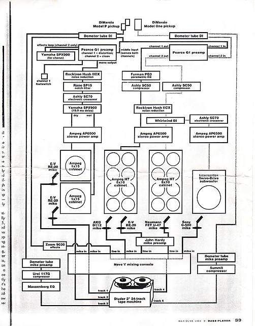

ich habe hier noch eine alte Ausgabe vom BassPlayer 1993. Das ist natürlich nach der ersten Platte. Kann sein das da sein Rig noch anders war. Dort ist ein Schema von seinem Studio-Setup gezeigt - und es ist wirklich gigantisch!
Er ging dort mit 5 Spuren in die Bandmaschine!
Bei Interesse PM
P.S.: Den Sound bekommt natürlich nur Billy Sheehan hin 🙃
Hi,
Bei Interesse PM
Ich glaub das Diagram sah in etwa so aus:
Um den über einen Servomotor angetriebenen Subwoofer wird mal als begeisterter Sheehan Fan nicht umhinkommen.
Ich erinnere mich noch an die Vorstellung der ersten Motor Subwoofer auf der Musikmesse. Gingen, glaube ich, bis 3Hz runter.
Ursprünglich wohl mal entwickelt für Infraschalltests bei Erdbebensimulationen.
Ich habe die Dinger nur auf der Messe gesehen, nie Live, und ein oder zwei Berichte (Fachblatt?) darüber gelesen.
Muss so Mitte / Ende der 80er Jahre des letzten Jahrhunderts gewesen sein.
...oha was hab ich hier losgetreten! Ich wusste das Billy in der Vergangenheit komplizierte Rigs konstruiert und genutzt hat, aber das:
...ist einfach heftig und aus der heutigen Sicht einfach völlig drüber. Er ist jetzt ja auch wesentlich downgezsized unterwegs. Eventuell erklärt das aber den geilen Basssound auf der Platte? Ich finde auf der ersten Mr. Big sicht das lowend sehr geil im Mix.
