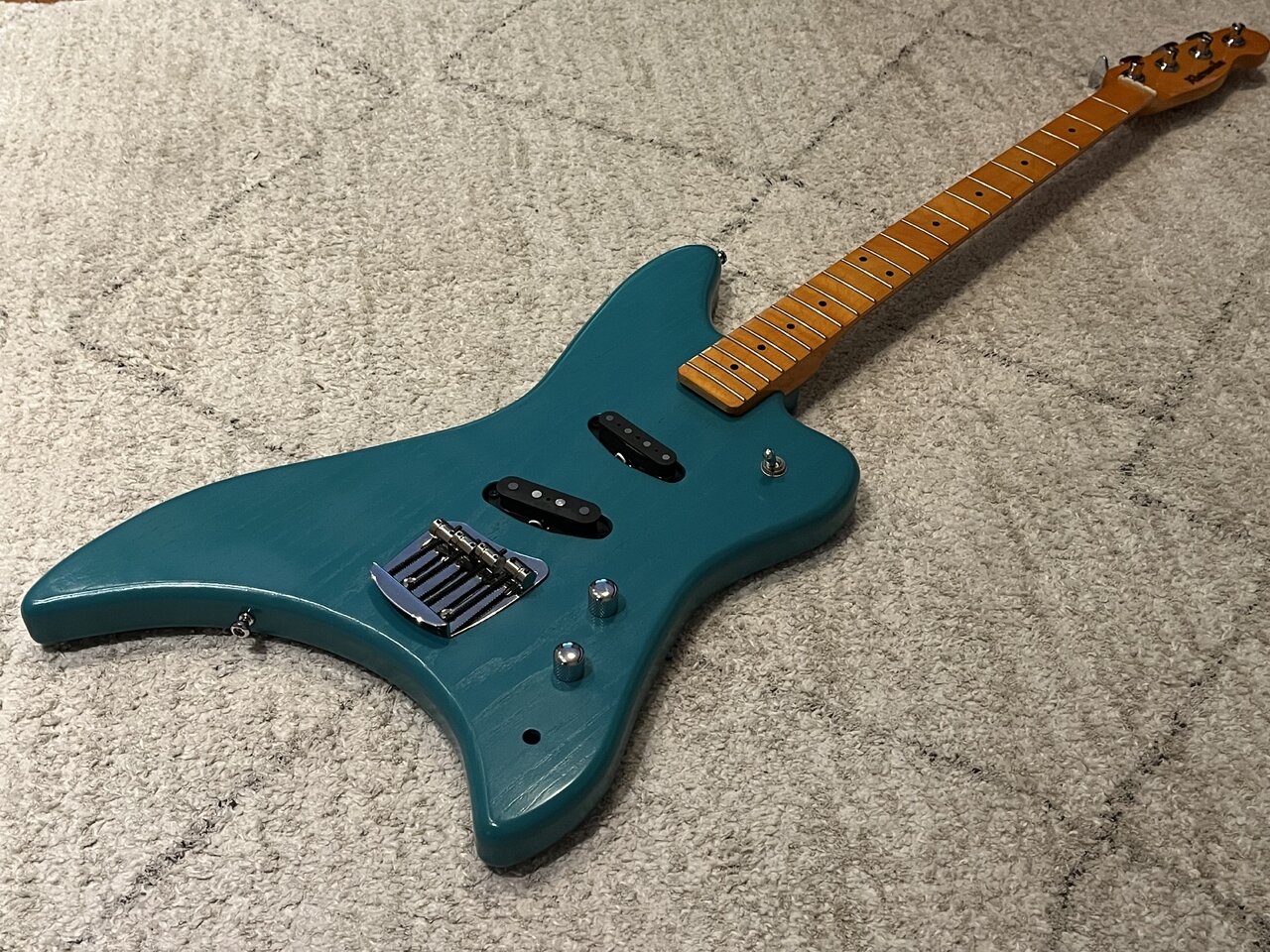

Ich könnte einen Selbstbau-Shortscale erwerben. Der Bass hat Johnson by EMG Pickups verbaut. Also Gitarren Pick Ups. Der Erbauer meint das funktioniere ganz gut. Leider ist es zu weit weg um den Bass anzutesten, ich müsste also blind kaufen.
Der Bass hat einen Telekorpus. Da ich die Telecaster für die schönste je gebaute Gitarre halte würde mir so ein Shortscale Bass schon gefallen.
Nun zur Frage. Hat hier jemand schon einmal solche Pickups auf einem Bass gehabt und könnte irgendetwas zu dem Klang sagen?
Und wie aufwändig schätzt ihr den Wechsel zu „echten“ EMG Bass Pickups ein wenn das gar nicht gut klingt?

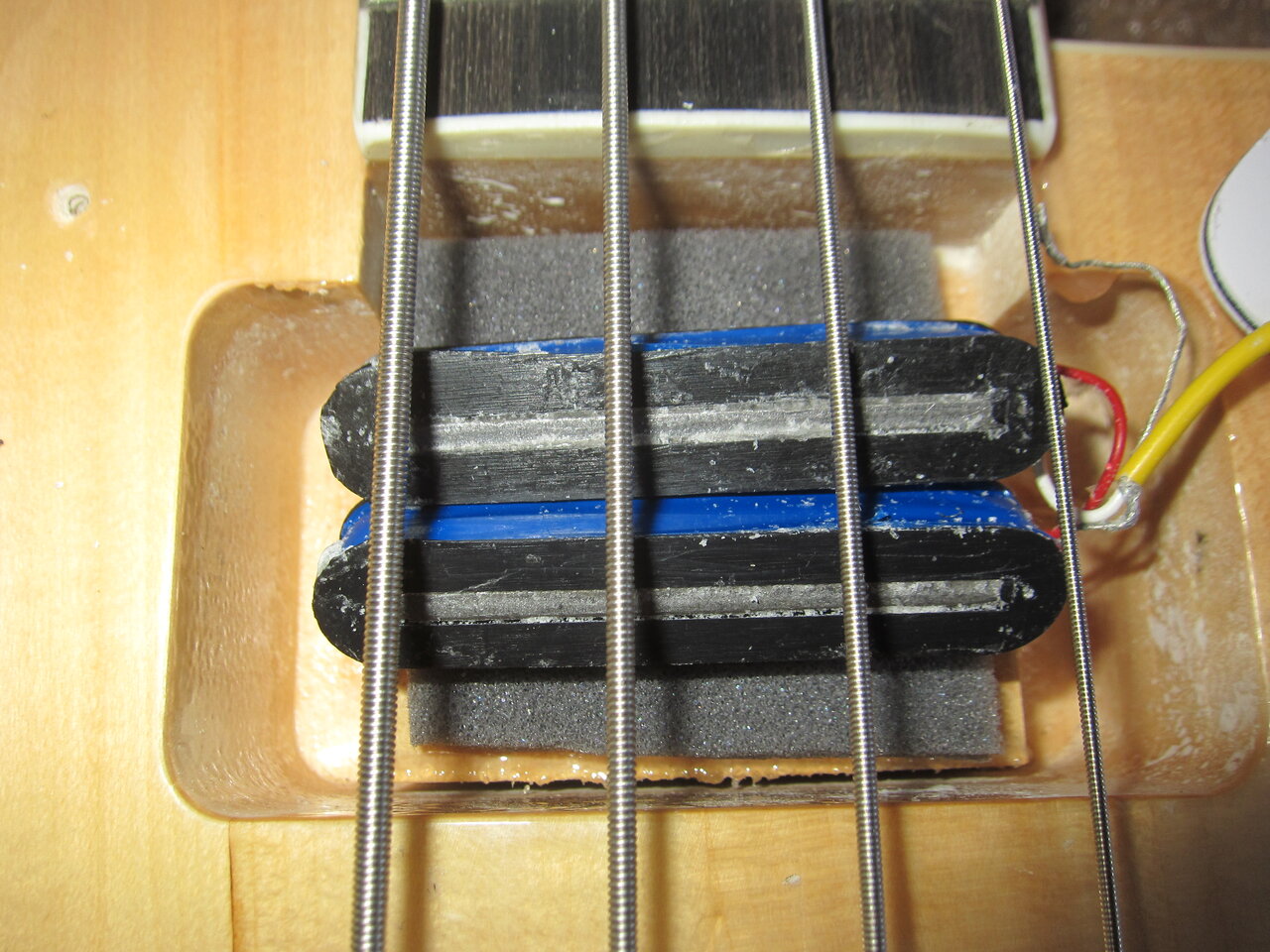

Gitarrenpickups auf Bässen gehen. Das macht man manchmal, bei den billigen Squier-Shorties kenn ich sowas. Wenn Klingenmagnete drin sind, ist das unproblematisch, anders kenn ich es auch nicht.
Reaktionen: RolfB
klingenmagnete :
funktioniert nur , wenn die klinge auch wirklich unter allen saiten ist .
bei dem hier ging die G saite überhaupt nicht .
Reaktionen: RolfB, airbagger, seppblind und eine weitere Person
Passt da auch die Mensur zum Hals?
Reaktionen: RolfB
Sehr guter Einwand! Aber pro Klingenmagnete spricht, dass man nicht irgendwie Probleme mit Gitarren-Stringsspacing hat. Außer eben, wenn einem die Klinge ausgeht, wie bei Dir.
Reaktionen: RolfB und seppblind

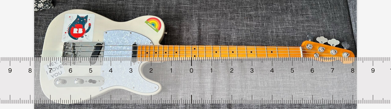

Anders ausgedrückt:
Die frei schwingenden Länge der Saiten (Sattel - Brücke) also die Mensur, muss ungefähr genau so lang sein wie die doppelte Länge Sattel zu 12. Bund.
Nur wenn das passt kann der Bass auf allen Bünden die Töne richtig (genug) spielen.
Reaktionen: RolfB und Nasenbär
  • #10
Anders ausgedrückt: Wennsde dem Bass annen zwölften Bund zersägen tust, muss dat sich treffen wo die Saiten drüber sind, bein Zusammenklappen, rein therotisch.
Reaktionen: seppblind und RolfB
  • #11
Jetzt habe ich verstanden. Danke! Mein Sire U5 ist da sehr viel mittiger. Habe dann aus Interesse mal noch einen hochpreisigen Duisenberg Shortscale gemessen, der ist sehr präzise.
Ich konnte das nur auf Fotos messen, von daher machen Massangaben hier keinen Sinn. Auf dem Foto kann man das ganz gut erkennen denke ich.
Vielen Dank für die Hilfe, dann lasse ich die Finger von dem Ding.

Ausprobieren, aber das sieht schon so aus, als hätte sich der Bastler da Gedanken gemacht und die Bridge ist ja auch weiter hinten, als bei einer Gitarre.
Rein Theoretisch teilt der 12te Bund die Saite, praktisch kommt dazu, dass jede Saite an der Bridge einen Bogen macht, was die Strecke verlängert. Das wird dann durch verstellbare Saitenreiter kompensiert. Einfach mal eine Messerrückseite über den 12ten Bund legen und gucken, wo da Flageolett ist. Und dann ein paar Töne prüfen, wie es mit der Bundreinheit aussieht. Wenn der Flageolett-Ton minimal verschoben ist und Du an der Bridge noch Platz hast, die Reiter zu verschieben, sollte das okay sein. Wenn das einen Zentimeter daneben liegt, ist das Murks. Aber dann dürfte sowieso kein gegriffener Ton stimmen.
