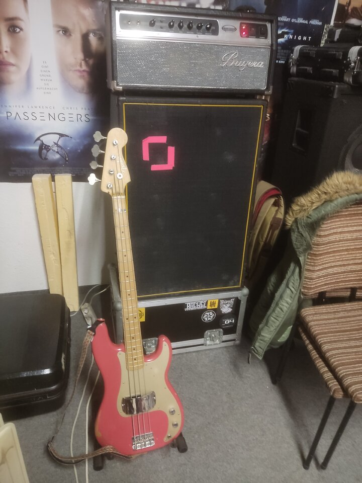

Ich spiele einen wunderschönen Roadworn Preci, Bugera BVV und eine Markbass 610. Effektgedöhns (würde länger dauern :D ). Ich hab vorhin mal meine 45er Fender Saiten auf C runter gestimmt und muß sagen - geht garnicht so übel? Also damit kann ich arbeiten?!
Wie gesagt, ist mein Thema u.a auch, dass ich ungern mehrere Bässe pro Setlist wechseln möchte, der Gitarrist aber nur ausgewählte Stücke mit seiner C getunten Klampfe spielen wird. Heißt, das mir bei einigen anderen Songs eventuell die Spritzigkeit fehlen könnte und ich alle Songs in anderen Lagen spielen müsste, als bisher gewohnt. 5er wäre da sehr komfortabel, aber auch nicht soooo cool irgendwie, vom Retrofeeling her. Naja, Luxus Kopp Probleme halt.
Ich werd zur nächsten Probe auf jeden Fall erstmal mit dem C tuning aufschlagen, und hab auch schon ein feuchtes Höschen, wenn ich ehrlich bin.
Bi Amping oder noch ne 15er oder what ever, ... darüber werd ich nachdenken

Ja ist geschlossen, die Box. Also wie gesagt, die Frage richtet sich an alle Bereiche. Von Setup über Spieltechniken bis Frequenzaufteilungen zwischen mir und Gitarre. Ich höre schon viele Jahre Dieses Genre, aber spielerisch und technisch bin ich da trotzdem noch jungfräulich.
Was für Zerren sind denn so eure Siegerpferde? Ich habe derzeit die beiden Darkglass Clone bin Julian drauf.
Die mag ich sehr als allway on, aber richtige Zerstörer sind es nun erstmal noch nicht.
