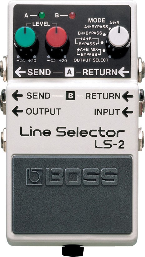

Boss LS-2

Der Boss LS2 wäre ein kostengünstige Sache. Ist schon lange her, wo ich ihn eingesetzt hatte. Aber soweit ich mich noch erinnere, gefiel mir das boosten mit LS2 nicht so wirklich.
