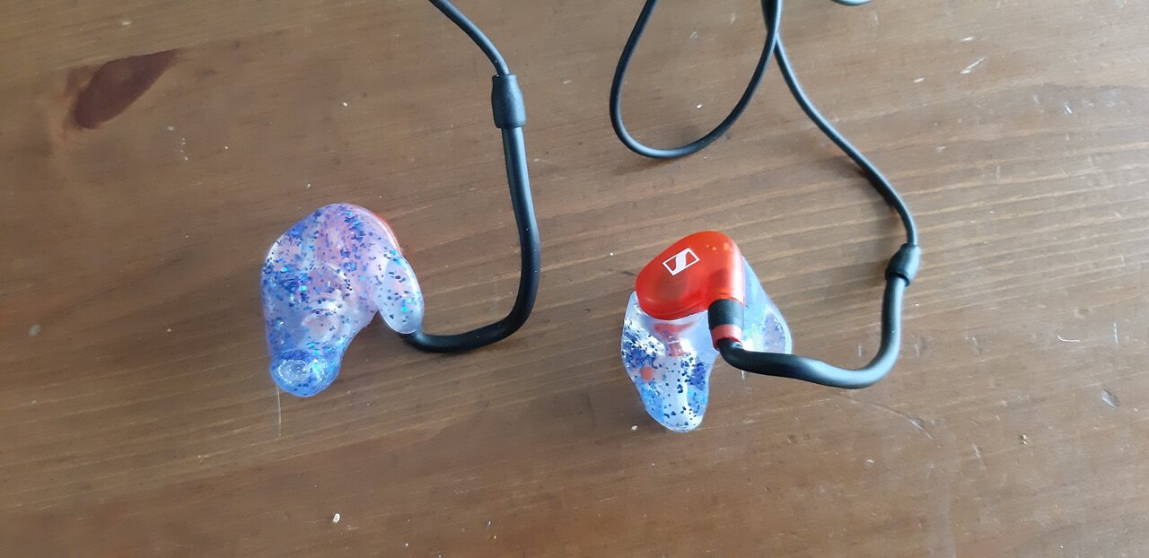

Eine generelle Erfahrung zum Thema dieses Threads:
Ich habe für meine Sennheiser-Hörer einfach keine passenden Aufsätze gefunden ... das Problem war, dass mir mit den Standard-Nupsis vor allem beim Singen immer die Hörer ver- oder rausgerutscht sind ... ich hab mit deshalb bei einem Hörgeräte-Akustiker Sleeves anfertigen lassen, die mit den Hörern kompatibel gemacht wurden ... sie dichten zu ca. 90 Prozent ab (was ich besser finde, als komplett abgeschottet zu sein) und sitzen richtig fest in der Ohrmuschel ...
Die Abdrücke haben ca 80 Euro pro Stück gekostet .... soweit ich gelesen habe, schicken viele Kollegen diese Abdrücke zu einer Firma Scheinhart, wo sie dann für alle möglichen Hörer-Modelle vorbereitet werden ...

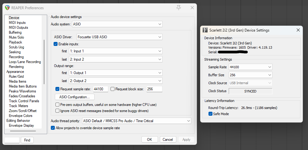

Danke für deine Antwort. Ich möchte aber nichts aufnehmen sondern in Echtzeit mixen und diesen gemixten Ton aus Bass und Gesang auf den Kopfhörern haben. Geht das mit einer DAW wie reaper?
ja sicher. und mit jeder anderen daw auch. audacity sollte auch klappen. die frage ist: was kann deine soundkarte? die meisten können directmonitoring, bass links - voc rechts oder umgekehrt, das ist egal. aber was kommt noch dazu? ein mitschnitt von der letzten probe?
ich würde das so machen: kleines mischpult, z.b. mackie 402, gesang und bass da rein und ein playback kann man über kanal 3/4 auch noch dazupacken - fertig. keine latenzen, einfach nur 3 quellen gemischt und fertig. kein computergestresse!!
oder so: ein ui 12 kostet nicht die welt, gibt es auch gebraucht. dann hast du die gleiche software wie beim 24er und kannst genau so vorgehen. das würde ich machen.
  • #35
Die "Soundkarte" ist ein Focusrite Scarlett 2i2 3rd Gen. Das kann "Direct Monitoring" von zwei Mono-Eingängen (Ausgabe dann links und rechts auf dem Kopfhörer) + bspw. das was vom VLC Player abgespielt wird.
  • #36
nur mal so nebenbei: direct monitoring heißt nix anderes als dass das signal auf deinen kopfhörer gespielt wird BEVOR die soundkarte da irgendwas mit macht. du brauchst das, damit du selbst ohne latenzen unterwegs bist. du kannst aber nichts formen an diesem signal außer lautstärke. egal, wie gut die daw ist, man hat immer einen leichten hänger im vergleich zum eingangssignal.
probier doch mal aus, ob du die latenzen deiner soundkarte überhaupt hörst. irgend eine daw gab's doch bestimmt dazu?? dann stellst du den asio-treiber mal so knapp wie möglich ein und hörst dich selber ab OHNE direct monitoring. wenn du damit klarkommst, hast du eine lösung.
Ich mir gerade Reaper runtergeladen (das ist übrigens nicht frei, sondern kann nur für 60 Tage evaluiert werden). Die ASIO Treiber sind gerade so eingestellt und in der Tat eine minimale Verzögerung nehme ich wahr:
Was meinst du unter diesen Einstellung "den ASIO-Treiber so knapp wie möglich einstellen"? - Wenn ich die Buffer Size von 256 (anscheinend default Wert) auf 48 verringere, dann komm ich auf Round-Trip Latency von 7,5ms was vermutlich noch gerade so vertretbar sein sollte.
Genau, Buffer (Size) soweit runter wie geht, 32 oder so..
Reaktionen: bandchef
  • #40
Ok, es geht minimal 16 und wenn ich den Safe-Mode zusätzlich ausschalte, komm ich auf 4,1 ms. Ich hab grad mit den 7,5ms schon keine Verzögerun mehr gehört... So lässt sich mit dem Repeaer tatsächlich üben. Und ich kann nach wie vor meine Songs, zu denen ich übe, mit bspw. VLC abspielen.
