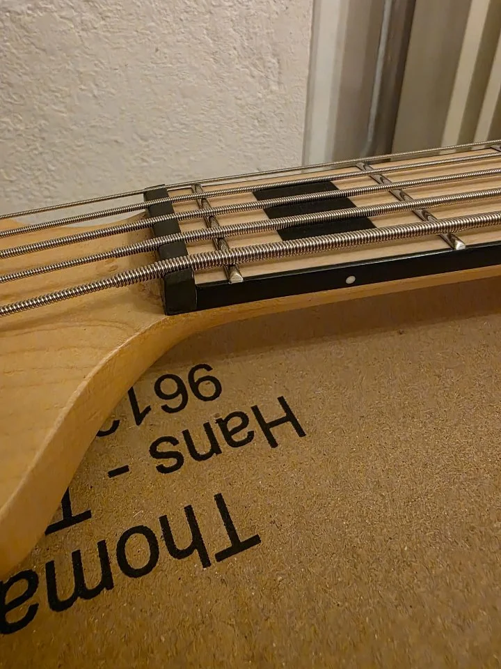

Hallo zusammen,
ich habe mir den "Harley Benton Enhanced MJ-5MN Natural" bestellt und es schnarren einach alle Leersaiten, egal wie ich die Saitenlage einstelle.
Was kann man hier machen, welche Produkte gibt es, um hier den offensichtlich fehlenden Druck auf den Nullbund zu erhöhen?
Auf mich als Laie wirkt das etwas wie fehlkonstruiert. Sollte man z.B. die Kerben an dem schwarzen Steg links neben dem Bund einfahc tiefer feilen?
Schnarren die Saiten, wenn Du am ersten Bund greifst? Wenn nein, ist der Nullbund zu tief abgerichtet, dann würde ich den Bass reklamieren. Falls es generell in den tiefen Lagen schnarrt, ist der Trussrod (Halsspannstab) zu fest angezogen.
Reaktionen: Dommbasstisch, Gilgamesch, aBaxxi und 3 andere
Das probieren was Zeppo vorschlägt. Wenn wirklich nur die Leersaiten schnarren und der Nullbund von der Höhe her passt könnte es auch sein, dass die Kerben im Sattel nicht tief genug sind. Die müssen nämlich tiefer sein als der Nullbund - sie liefern die seitliche Stabilität während der Nullbund nur die Höhe vorgibt.
Falls es das ist und du passende Feilen hast kannst du das auch selber machen, wenn du den Bass neu gekauft hast würde ich das aber auch reklamieren.
Reaktionen: Dommbasstisch, Gilgamesch und Stingray89
Vielen Dank für die Anworten!
Ja, das hatte ich mir so auch gedacht.
Ansonsten schnarrt nichts bzw. kaum etwas.
Der Nullbund scheint jedenfalls nicht tiefer abgerichtet zu sein als die anderen Bünde, von daher tippe ich auch auf den Sattel.
Bin aber ohnehin diese Woche bei T., da werde ich das entsprechend reklamieren.
