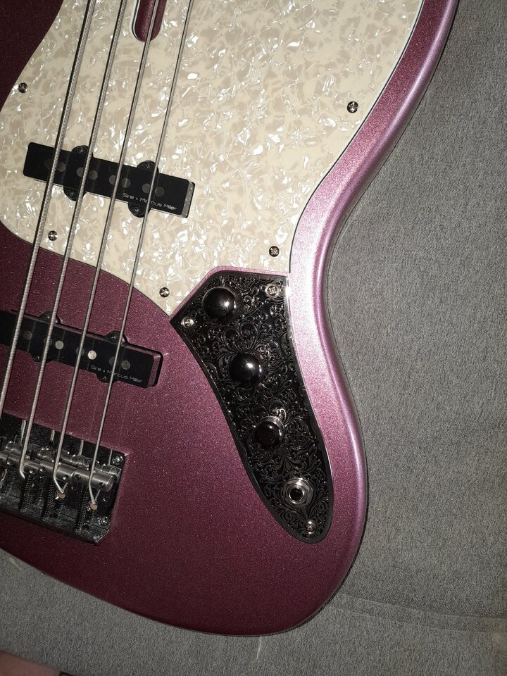

Ich habe meinen Preamp gerade ausgebaut und auf passiv umgestrickt, weil ich eigentlich nur passiv spiele und mir die Doppelstock-Fummelpotis auf den S... gingen.

ha, is ja ein ding, genau das habe ich vor ungefähr einem Monat aus den selben gründen gemacht, einfachen klassischen V-V-T Jazzer preamp zusammengelötet, nen orange drop kondi mit drauf und im selben aufwasch gleich noch 2 neue duncan sjb-2 reingepackt und schaller bml tuner drauf, resultat ist der wahnsinn bass-guitar, hätte ich das vorher gewusst hätt ichs gemacht bevor wir im studio waren, wollte dann aber au net kurz vorher an was ansich gutem ein experiment starten :-/
edit: als ich das in eine sire gruppe gepostet habe wurde ich dafür fast gelyncht :D

  • #45
Und zur zweiten Frage: Volume, Blend und Tonblende sind rein passiv. Der aktive Teil fängt Schaltungstechnisch erst dahinter an. Deshalb funktionieren die PUs auch ganz normal in einer klassischen Jazzbass-Style Verdrahtung mit Vol/Vol/Tone mit 3x 250k.
Dankeschön, ohne diese Info hätte ich mich nicht drüber getraut (sonst hätte ich ja auch noch neue PUs kaufen müssen!).
Ich bin begeistert vom Resultat!
